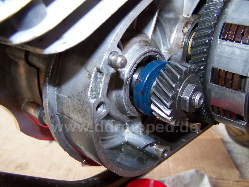

Heute Hab ich festgestellt dass ein Simmering der Kurbelwellle in der linken Abdeckschale herausgerutscht ist.Wie kann das passieren?
Kann es sein das deswegen der Motor gar nicht mehr anspringt?
Kann ich den Simmering wieder verwenden und ihn einfach wieder eindrücken?
Oder sollte ich lieber einen neuen verwenden?
U.Pfaff
Geschrieben am: 19.04.2011, 11:27
Das wird seinen Grund haben warum der rausgeflutscht ist . Mach einen neuen rein , aber nimm einen Vitonring (braun) .
Der Sitz des Dichtungsringes muss furztrocken sein , sonst bleibt er nicht da drin !
Das ist der Fehler , da kannst du sicher sein .
Wenn du den Dichtring einbaust soll die Welle leicht geölt sein , der Aussensitz aber trocken .
Der Dichtring läuft auf einem Schmierfilm , dieser muss von Anfang an da sein

meisterB
Geschrieben am: 19.04.2011, 14:13
Beiträge: 2378
Mitgliedsnummer.: 1031
Mitglied seit: 13.01.2008
Ja, das ist mit Sicherheit der Grund das er nicht mehr angesprungen ist, Stichwort Vorverdichtung. Da passiert nicht mehr viel und Öl und Luft zieht er dazu noch reinwärts...
Wie schon gesagt: Ring ersetzen und schon die Fläche säubern. Lappen und Spiritus.
Ich mach immer n bisschen Fett an die Lippe, dann klappt das mit der Welle.
Der Sitz sieht aber Sch**** aus und was ist das da auf dem Ring?

Geschrieben am: 19.04.2011, 14:55
Vielleicht hat schonmal jemand versucht den Dichtring mit diesen zwei Schraubendreherschlägen "festzukörnern" ... ph34r.gif dry.gif
Geschrieben am: 19.04.2011, 16:19
Beiträge: 7917
Der Simmerring muss mit der Dichtlippe nach außen eingebaut werden. Deiner ist falschrum drauf.
Wie Raphael schon schrieb, nimm einen braunen Vitonring, der kostet zwar das Vierfache, hält dafür diese Suppe, namens Benzin oder so ähnlich, aus.

QUOTE (ddrschrauber @ 19.04.2011, 17:19)
Das stimmt so nicht Timmi
Das war nur bei Rheinmetall Motor so.
Der Simmering an sich war schon richtig drin nur der Sitz scheint nicht mehr der beste zu sein.
Also nimm den rat der anderen an dann sollte der Roller auch wieder laufen

Geschrieben am: 19.04.2011, 18:30
Tim , das glaube ich auch nicht .
Wie sollte man den Dichtring schonend reindrücken wenn nicht auf der gesamten Aussenfläche ...? hmm.gif

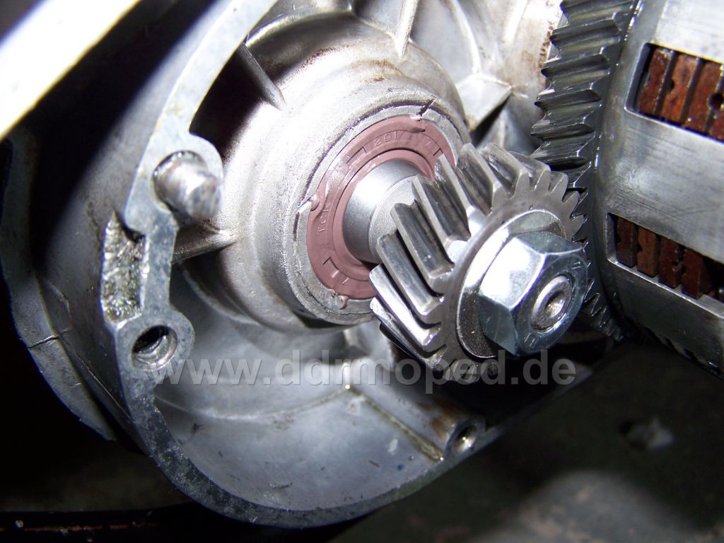

Comixmo
Geschrieben am: 21.04.2011, 14:03
Beiträge: 50
Mitgliedsnummer.: 1118
Mitglied seit: 21.02.2008
Hallo
Ich habe einen neuen Vitonring eingesetz.Müsste so okay sein.
Kann ich die Mutter so ersetzten?Eine orginal Mutter hab ich hier nicht bekommen?
Ist genau die gleiche Größe und das gleiche Gewinde nur die Mutter ist doppelt so stark.
