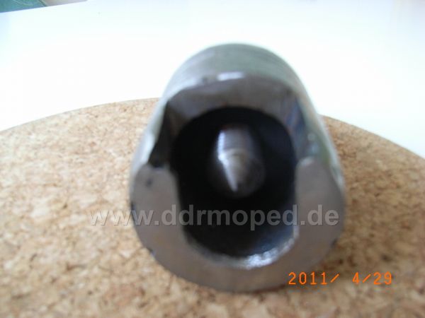

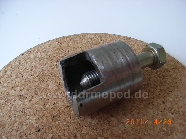

Du schraubst deinen Polradabzieher drauf. Ich hab mir das Teil selbst gebaut.
Mfg. Frank
Meine Essi`s
57er "Klick"
Patina SR2E "Klick" Verkauft
73er Star"Klick"
Wombat45
Geschrieben am: 29.04.2011, 10:38
Beiträge: 4730
Mitgliedsnummer.: 3758
Mitglied seit: 20.08.2010
noch eins.
Mfg. Frank
Mfg. Frank

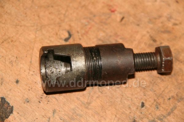

Geschrieben am: 29.04.2011, 11:23
Beiträge: 14942
Sören, auf dem Bild hast Du den Abzieher mit dem Aufsatz. Dieser Aufsatz ist nur für das Primärritzel und das Kettenritzel. Beides neuerer Bauart. Die alte Ausführung der Ritzel hatte ein Gewinde und man benötigt denselben Abzieher, wie fürs Polrad, aber mit Innengewinde.

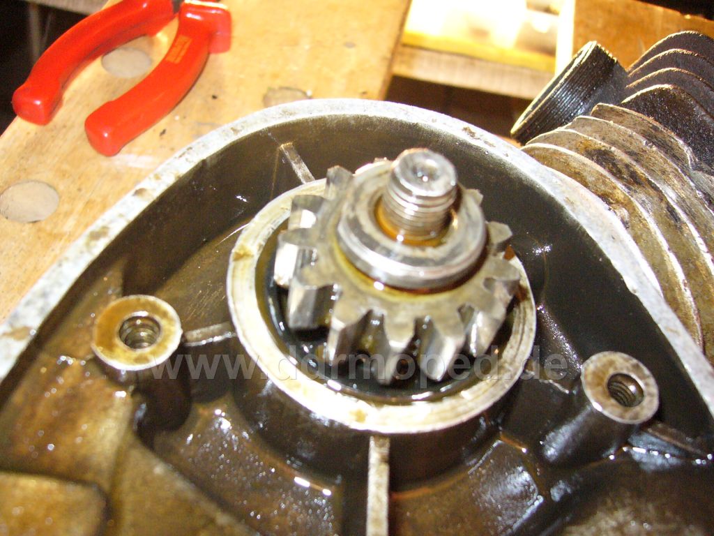

Okay, dann werd ich mir mal den Abzieher besorgen. Ich stell grad mal ein Foto rein, wie weit es gediegen ist...auch wegen dem eventuell vorhandenen Gewinde
Gruß Sören

So da hätten wir das "Problem"
Gruß Sören

Wieso Abzieher besorgen? Das rechte Teil auf meinem Foto ist der Polradabzieher. Den hast Du doch, oder? Du brauchst nur den linken Aufsatz.
