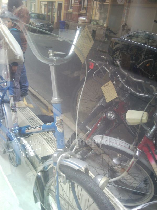

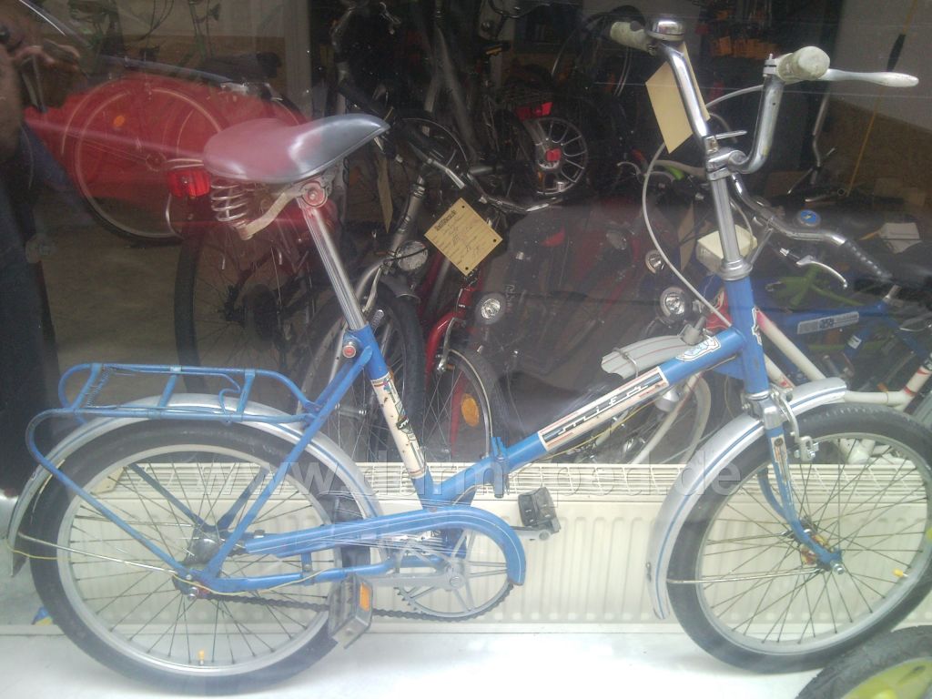

Hallo Motorenlose Freunde,
der SR Prinz schwärmt immer so von Eurer Fachkompetenz und so habe ich mal folgende Frage.
Ich suche schon länger -aber lose- ein älteres Klappfahrrad. Eigentlich eins in dieser altrosa Farbe, aber heute lief mir eines über den Weg in andere Farbe, dafür aber angeblich Baujahr 1962.
Könnt ihr was dazu sagen? Die Bildqualität ist leider nicht so dolle...
Was ist falsch oder fehlt?
Danke und Grüße Andreas

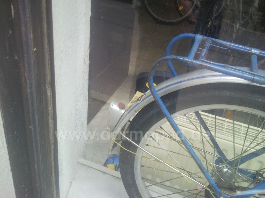

Detailbild

Vorne.
Ist der Schnellverschluß am Lenker so richtig?
Lampe ist am Dynamo.
Preis soll übrigens bei 80 € liegen

Moin,
das Baujahr ist schonmal falsch denn Klappi's gab es erst ab 1967. Deins ist zwischen 72 und 74. Die Felgenbremse dürfte nicht original sein, kenn zumindest nur Stempelbremse. Bei den Pedalen bin ich mir auch nicht so sicher.

Laut Wiki ist die Vorderlampe auch falsch und hinten müsste eine aus Plaste ran. Hab ich das Preisschild richtig gelesen und es kostet 80 Euro?

Ops, sehe gerade das du ja noch ne Strebe dran hast, dann müsste es ca. 69/70 sein. Die Beleuchtung ist dann richtig. Ich würde es kaufen!

Wie ich das sehe, fehlt ein Minirad mit diesem Lenkerfeststeller noch im Wiki. Also kauf es bitte und mach dann Fotos für uns. Danke im Voraus. wink.gif 80 ist allerdings schon happig, vielleicht kann man handeln, wenn man sagt, dass es aus den 70ern und "Einiges" nicht original ist.
