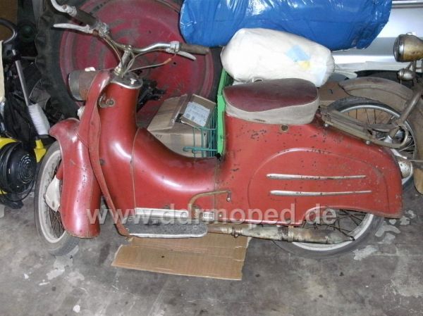

nach der 1.Aktivität in diesem Forum bin ich zunächst einigermaßen unschlüssig über den weiteren Verlauf meiner KR50-Restauration. Bisher plante ich den Lack auf jeden Fall zu erneuern. In meinem Vorstellungsthread gibt es gleich 2 "Lack erhalten"-Rufe. Möglicherweise liegt das an dem dort gezeigten Bild - das ist natürlich die "Schokoladenseite". Es gibt auch wirklich rostige Stellen, die ich hier nochmal zur Diskussion stellen möchte.
Also was meint Ihr: Lack erhalten oder runterschleifen?

...noch ein Bild mit rostigen Stellen

ich kann zum neu Lackieren bloß sagen lass es sein!! denn der Lack ist ja bis auf das Beinschild noch top. Erhalte die Patina das passt besser zu dem Moped rolleyes.gif als neuer Lack. Außerdem gibt es nicht mehr viele KR50 aus den frühen Baujahr mit der grauen Lackierung vorn. Natürlich will ich dir das nicht vorschreiben aber das wäre meine Meinung

Kann ich nur zustimmen, ich würde das auch so lassen.
Neu lackieren lassen kann jeder aber nicht jeder hat noch eine
originale KR50 zu Hause zu stehen ;-)

Ich würde nur das Knieschild neulackieren , das hat mir doch ein bisschen viel "Patina".
Aber der Rest sieht doch erhaltenswert aus .
Da würde ich aber einen Fachmann dranlassen, damit das Ergebnis stimmig ist zum Rest des Fahrzeuges .

Also ich widerhole mich gerne und sage dir, lackier den KR50 nicht neu sondern mach ihn nur technisch fit und lass ihn sonst im patinierten Originalzustand! Die Schrauben von der Beinschildbefestigung usw. kann man neu verchromen lassen, die Unterlage gibts neu. Und den kaputten Reflektor fürs Rücklicht kannst du auch tauschen, den gibts für ca. 5 Euro als guten Nachbau aus Glas. thumbsup.gif
Orignale Fahrzeuge der frühereren Baujahre und dann noch in einem so gutem Zustand werden immer weniger. Originalfahrzeuge sind auch mehr wert, also ein restauriertes Fahrzeug auerdem haben sie einen besonderen Charme.
Da man den Hammerschlaglack sowieso nicht mehr ganz so hin bekommt wie er original war, ist es umso wichtiger die Originalfahrzeuge zu erhalten wenn es sich lohnt. Und bei dem KR lohnt es sich auf jeden Fall! _clap_1.gif
Das Beinblech hat zwar etwas mehr Patina aber ich würde es trotzdem nicht neu lackieren, sondern geh über die linke Seite mal mit einer guten aber feinen Schleifpolitur drüber, dann wird der Rost zum Großteil verschwinden. Danach alle Blechteile schön einwachsen und du hast ewig Freude am KR. smile.gif
PS: Nehm dir ein Beispiel an meinem KR50 der hat viel mehr Patina als deiner aber er bleibt auch im Originalzustand. smile.gif

Bloß nicht neulacken. Ich steinige Dich dafür persönlich tongue.gif _console.gif
Erhaltet die Patinafahrzeuge. Weil es werden wie schon gesagt immer weniger.
Und was mich Wessi am meisten stört die ganzen guten Originalzustands-Simmen stehen meist iwo im Osten. ohmy.gif wink.gif
echnisch i.O. machen und Sonntags bei schön Wetter fahren. Das Rücklichtglas würde ich mit geeigneten Klebern wieder zusammenkleben. Das ist wieder erhaltene Patina.

Ich würde die gute auch mit originallack lassen. MAl etwas polieren (und versiegeln natürlich), dann ist der oberflächliche Rost weg und sie sieht gleich ganz anders aus. Bei mir kommen auch nur noch PAtinafahrzeuge in die Garage, weil der Neulack, so schön er auch strahlt zum einen Seelenlos ist (es entkoppelt das Fahrzeug von seiner Geschichte) und zum 2. der neue Lack auch viel schneller wieder neue Kratzer bekommt als der alte.

Ich schließe mich meinen Vorrednern an. Bei so einer "besser als neu" Restaurierung wird ja nicht nur neu lackiert, sondern aus optischen Gründen viele Sachen gewechselt die eigentlich funktionieren. Da muß dann jede Schraube neu, Auspuff, Keder, Trittbrettgummi usw. weils sonst nicht zum Neulack passt. Das Ergebnis ist dann ein schönes Moped was richtig viel Geld gekostet hat aber dem man sein Alter eigentlich nicht mehr ansieht. Dann lieber das Geld in die Technik investieren, Verschleißteile tauschen wie Bremsen, Radlagerung, Speichen und Motorregenerierung. Und die Optik aufpolieren, is bissel Arbeit aber kostet nicht die Welt. Und fertsch. thumbsup.gif

Hallo Bernd, ich sagte es ja bereits schon. Ich würde das Moped so lassen-allein schon wegen der Hammerschlagfarbe, die man nicht so gut nachgemacht bekommt. Obwohl du hier, hier und hier gute Besipiele und Tipps für eine Restauration in hammerschlagblau findest. Gerade wenn es um solche Sachen wie neue Nieten oder Gummiteile geht, wirst du dort fündig bzw. kannst den entsprechenden User fragen. Mein Favorit ist immer noch dieses Thema hier. Dort sieht man drei unterschiedliche Farben von KR 50 im Originalzustand und den Werdegang von einem KR 50 von der Zerlegung bis zur Wiederauferstehung.

ich gehöre auch zur "Möglichst original erhalten" - Fraktion. Ggf. alle alten Autoverkäufer Tricks anwenden, um die Maschine etwas aufzuhübschen. Also Polierpaste, Lackreiniger etc. etc. Eventuell die ganze Maschine mit Sprühöl leicht einölen, dann glänzt sie wieder und es hält den Rost fern. Aber die Mittel immer erst an einer verdeckten Stelle probieren, ob der Lack das auch verträgt.
Wenn ein Teil nicht mehr rettbar ist, versuchen, ein vom Patina Zustand her passendes Gebrauchtteil zu bekommen. Ist oft schwieriger und langwieriger, als ein Neuteil zu organisieren.

und vielen Dank für Eure Meinungen. Mit einer Patinarestauration kann ich mich in gewissem Rahmen sicher anfreunden. Abgeschliffener Originallack ist und bleibt weg, genau wie andere ausgetauschte Originalteile. "Besser als neu" werde ich nicht machen - alles was noch geht oder mit vertretbarem Aufwand aufzuarbeiten ist bleibt erhalten, aber vielleicht ist es auch gut Stellen mit "tief eingerosteter Patina" auszubessern. Das kaputte Rücklichtglas werfe ich nicht weg, aber ersteinmal tausche ich es aus, da ich ein neues schon habe. Über die Idee nur das Knieschild neu zu lackieren werde ich weiter nachdenken, evtl. auch Anbauteile wie das Rücklicht und den Scheinwerfer, evtl. auch Lackausbesserung bei besonders tiefen Schrammen. Hat jemand Erfahrung mit Lackausbesserung? Wie wirkt eine Mischung aus patinierten und optisch neuwertig aufgearbeiteten Teilen? Könnte ja auch sehr lebendig aussehen...? Ist es sinnvoll einzelne Teile (z.B. mein Knieblech) erst aufzuarbeiten und dann künstlich eine Patina anzubringen, um optisch nicht zu sehr von den original belassenen Teilen abzuweichen?

Den lack bitte auf jeden Fall erhalten , denn Originallack wird nicht mehr .. poliere sie und erhalte sie , und nur das Beinschild lackieren sieht nicht gut aus , das hatte ich mal bei meiner , und ićh habe dann lange nach einem patinierten Teil in passender Farbe gesucht.
