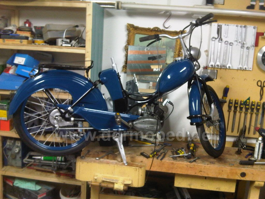

Damit ihr euch ein kleines Bild von meinem Schmuckstück machen könnt!
Ist selber lackiert und meine erstes mal... Bei der Farbe habe ich kein Wert auf Originalität gelegt, dazu bin ich zu knapp bei Kasse tongue.gif

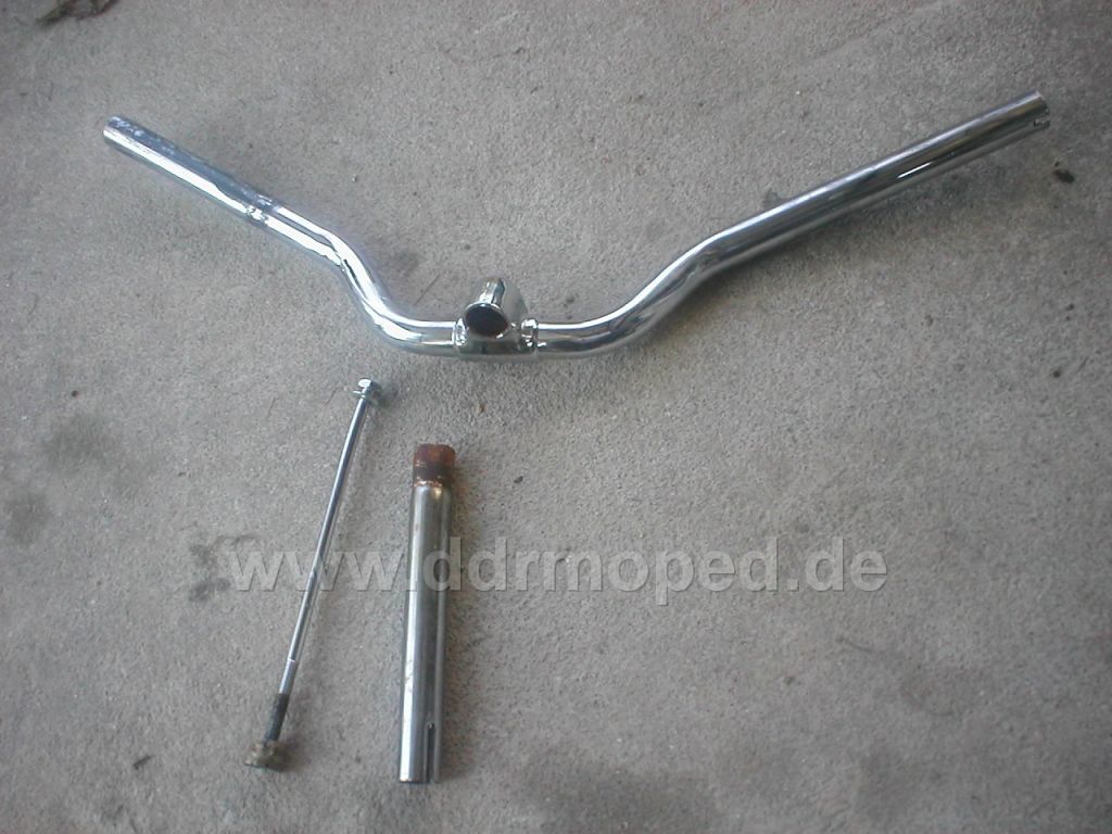

QUOTE (Kl!nW69r @ 09.05.2011, 22:38)
Mein Lenker ist mir gebrochen und ich habe einen neuen drangebaut ...
Falls es ein Nachbaulenker für rund 30 Euro ist,
dann kaufe dir schnell einen orginalen Gebrauchten, damit du nicht deine Gesundheit aufs Spiel setzten musst.
Die neuen Lenker brechen alle durch und du muss für alle dadurch endstanden Sach- und Personenschäden aufkommen, weil dieser Nachbauschrott nicht für den Straßenverkehr zugelassen ist.
Mir sind bis jetzt alle durchgebrochen, bis ich mir einen rostigen, orginalen lenker zugelegt habe...dann war endlich Ruhe. mad.gif
