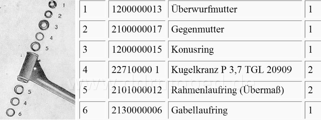

Was ist z.B. mit dem Gabellaufring, ist der fest im Vorderrahmen eingepreßt oder muß der noch vor dem Kugelkranz eingelegt werden?

Der Rahmenlaufring ist fest im Vorderrahmen eingepreßt. (Achtung, Lack entfernen!)
Der Gabellaufring steckt auf der Gabel und dazwischen befindet sich der Kugelkranz.

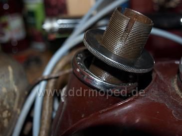

Hallo Wolfgang!
Ich hoffe anhand der Bilder wird mein Problem verständlicher.
Der Kugelkranz lieg einfach zu tief im Rahmenlaufring. Wenn ich jetzt den Konusring fest ziehe, ziehe ich die ganze Vordergabel fest, ohne das der Lenker sich bewegen kann und wie du siehst steht die Vordergabel immer noch schief. Sie steht nicht zentriert und der Kugekkranz kann gar nicht wirken.
Jetzt verständlicher?

Ist der richtige Kugelkranz da verbaut ?

Welche Lagerschalen hast du verbaut? Waren die Original am Rahmen schon dran oder Teilemarkt? Kontrollier mal die Auflager, evtl. ist dort was massiv eingelaufen...

Kugelkranzring richtig herum eingelegt (oben und unten)?

Den Kugelkranz habe ich mit dem Käfig nach unten eingebaut oder ist das falsch?

Sven, Du musst Dir diese Lagerung wie ein demontierbares, einstellbares Kugellager vorstellen. Man kann diese Lagerung der Vordergabel so fest brummen, dass sie sich nicht mehr bewegt! Wenn da also was wackelt, ist was faul. Der Laufring auf der Gabel (oben am Kopf) ist drauf? Also das Gegenstück zum unteren Lager. Zum Einstellen dient einzig und allein oben die (vom Durchmesser her) grösste Rändelmutter. Damit bekommst Du die Gabel eingestellt. Dann kommt ein Sicherungsble mit Nase und die Kontermutter. Darauf kommt dann noch die Klemmmutter für den Lenker. Muss gehn!
Die Lagerschalen im Rahmen musst Du nicht wechseln, wenn sie nicht gebrochen sind.
