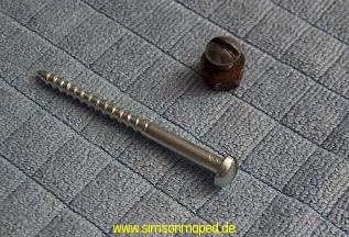

Ich habe mir mal etwas Gedanken zu den Halbrundkopfschrauben gemacht.
Bin ja einer der absolute originalität liebt!!! :-)
Also die Schrauben gibt es definitiv nicht mehr zu kaufen! :-(
Sicher gammel irgendwo noch Kistenweise rum, oder wo???
Na auf jedenfall gibt es ja Holzschrauben mit Rundkopf.
Ist zwar nicht ganz das selber, aber siehtbesser aus.
Also habe ich mir heute 4,0 x 50 mm Halbrundkopfschraube gekauft (20 Cent / Stck.)
1 x SR1 maron Baujahr 1955 Originalzustand
1 x Simson Schwalbe Baujahr 1964 Originalzustand

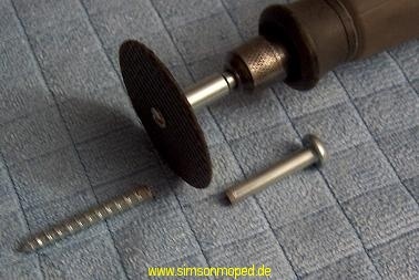

2.
Dann mit dem Dremel etwas gekürzt.
