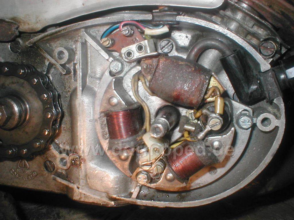

QUOTE (falko @ 05.06.2011, 13:33)
Auf der Grundplatte.
Und wo sitzt die Grundplatte?
Benutze mal die Suche-Funktion (oben die Lupe).
Oder unter Gepinnt "Interessante Themen" auch oben.
Sachswolf
Geschrieben am: 05.06.2011, 17:29
Der Sitzt da auf der Grundplatte, wo in ihn die 3 Leitungen per Schlitzschraube befestigt sind wink.gif
Du muss die Grundplatte ausbauen, und ihn von hinten rausdrücken.
Mache den Sitz auf der Grundplatte ordendlich sauber, damit der Kondensator auch kontakt zur Grundplatte hat, sonst funktioniert er nicht.
Bitte beachte, dass du den Kondensator von oben nicht beschädigt, oder stauchst, sonst enstehen Haarrisse in der ,,Masse,, und der Kondensator ist Schrott. Die Schraube darf auch nicht zu fest gedreht werden, sonst bekommt die Siliconartige ,,Masse,, in den das Gewinde sitzt, ebenfalls Risse und der Kondensator drocknet aus und irgendwann geht der Esser nicht mehr an..es ist ein schleichender Prozess.
Wenn der Kondensator in der Grundplatte wackelt, oder sich drehen lässt, dann musst du auf der Rückseite, mit Vorsicht, den Rand der Grundplatte in Richtug Kondensator meiseln...genau da wo die Kerben sind. smile.gif
