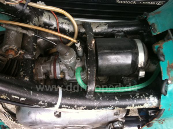

Zur Bestimmung, welcher Motor verbaut ist, mache doch bitte mal ein paar Fotos vom Motor auch mit komplett verbautem Vergaser und Luftfilter und schreibe uns die Motornummer .
Da beim M53/1 normal auch eine andere Luftfilteransauganlage verbaut ist, könnte es auch mit dem richtigen Vergaser und dem alten T-Luftfilter Abstimmungsprobleme geben und man müsste an der Einstellung probieren bis es passt.

Die mangelhafte Gasannahme liegt u.a. daran, dass Zerstäuber und Luftführung der Vergaser N1-1, N1-5 und N1-6 sich unterscheiden - und diese Unterschiede sind wichtig.
Die werkseitigen Vergasermodelle funktionieren jeweils nur dann optimal, wenn nicht nur der richtige Motor, sondern auch die dazu passende Ansauganlage vorhanden ist. KR51 hat Motor M53, 16N1-1 und kurzes T-förmiges Ansaugstück. An der KR51/1 kommt 16N1-5 oder 16N3-11 und die lange aufwendige Ansauganlage bis hoch unter den Lenker.

Lange Luftführung mit Luffi oben, Dreiecksflansch konnte ich nicht erkennen, dementsprechend wohl der M53-1. Richtig?

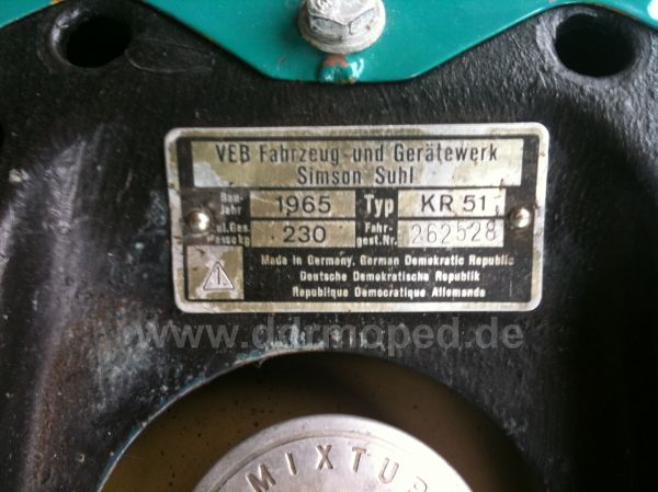

Bild 2

Der 16N-5 gehört da rein. Ist auf jeden Fall ein M53/1. Aber bist du dir sicher, dass es sich um eine 66er Schwalbe handelt? Wie lautet denn die Rahmennummer auf
dem Rahmen unter der Sitzbank?

Nach der Rahmennummer brauchen wir gar nicht zu schauen, denn der im Bild sichtbare Luftberuhigungskasten kann in einen KR51-Rahmen gar nicht montiert werden. Der Rahmen ist also definitiv von einer KR51/1, 1968 oder später.
Und ja, da muss ein anderer Vergaser dran - 16N1-5 oder 16N3-11.

Laut Typenschild sogar eine 1965er. Wie gesagt ziemlich verbastelt, originalgetreue Restauration fällt aufgrund massiver Fehlteile aus. Erst mal muss sie technisch i.O. sein, danach wird sie zumindest für den Alltag schick gemacht.
Kann mir jemand zur Motor und Rahmennummer noch was sagen? Dass die beiden so nicht zusammen gehören können ist mir klar.

Die Rahmennumer steht am linken Trägerteil unter der Sitzbank. Also in dem Fall links von deinem Typenschild.
Wenn nicht alles mit Farbe zugekleistert ist, dann solltest du die Nummer lesen können. Diese Nummer sollte mit der auf der Plakette übereinstimmen.

Rahmennummer ist wie angegeben 262528.
Kann mir jemand ein paar Infos zum Rahmen und Motor geben?
