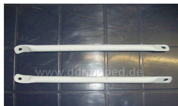

Ich suche die Halterungen für das Knieblech; genauer gesagt, 2 Längsstreben und nicht die U-Stücke.
1) Würde die jemand anbieten?
2) Passen die Streben vom Knieblech fürs S50, S51 (siehe Foto) auch für das Habicht-Beinblech?

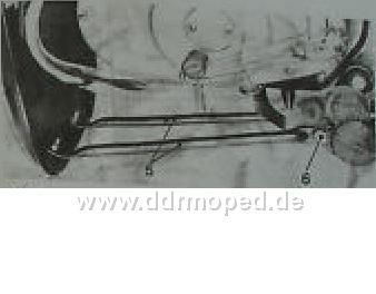

So und nu zu deinem Problem.Die Streben auf deinem Bild passen nicht.Bei Habicht wird das Knieblech an der Motorhalterung festgemacht und nicht unten wie beim S51 und Spatz.

Schau mal hier das siehst du es recht gut ist zwar ein Star aber die Befestigung ist die gleiche.

... die sind aber auch recht leicht aus zwei passenden Blechstreifen mit Hammer und Schraubstock selber gebaut. wink.gif
Musst Dir nur irgendwoher mal ein "Muster" leihen.

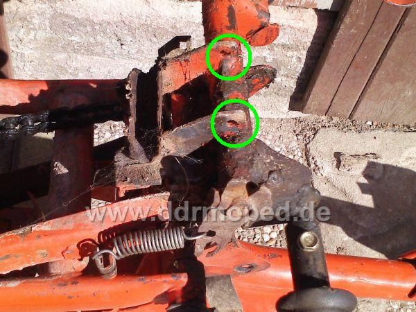

Im Übrigen bilde ich mir ein, dass auch der Habichtrahmen noch an der Unterseite unter dem Motor, direkt unter dem eingeschweißten Fußrastenträger zwei Löcher im Blech hat, wo Du das Knieblech auch mit Deinen beiden "S50-Streben" befestigen kannst.
Ich kann mich da aber auch täuschen.
Der Star-Rahmen hat diese zwei Löcher da unten jedenfalls noch als "Überbleibsel vom Spatz" gehabt, wie man hier am Rahmen von "Sperber69" sehr schön erkennen kann.

Der Habicht hat diese überbleibsel auch noch.
Ich kann nicht 100 Prozentig sagen ob es passt aber die S50 Streben könnten zu kurz sein die vom Spatz erst recht der hatte aber auch ein extra Beinblech.
Die Variante mit den Streben an die Motorhalterung war wohl die gebräuchlichste.
Ich meine also es kommt auf eine Versuch mit den S50 Streben an also tue er Bitte.

Ich habe an mehreren Sperbern und Habichten einen Beinschutz gesehen . Alle hatten die Variante mit den Blechstreben am vorderen Motorlager . Also, wird das wohl das Nonplusultra gewesen sein . hmm.gif

Ach, ich denke dass wird mit den S50-Streben gut klappen, wenn die Befestigungslöcher auch beim Habicht dort unten noch dran sind. Beim S50 und S51 hält es ja auch prima mit diesen Streben und dort war es das "Nonplusultra".

Das Motorengehäuse vom S50 ist haargenau so lang wie das vom Habicht. Ich meine, das könnte deshalb klappen. Notfalls macht man eben Langlöcher in die Haltestreben. wink.gif

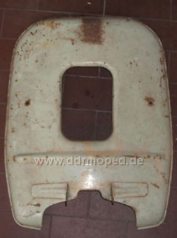

Anbei ein Foto meines neuen Beinbleches (sieht ziemlich mitgenommen aus).
Oben kann man die U-Stücke erkennen; ich nehme an, die sind zur Befestigung am Lampenkasten geeignet. Damit müsste das Blech nutzbar sein.
Oben am Lampenkasten passt das schon mal. Unten müssten dann noch die Löcher gebohrt werden, so wie beim S51-Knieblech.

Wenn alles geliefert wurde und es wider Erwarten Probleme geben sollte, melde ich mich nochmal. Das verrostete Knieblech wird natürlich das hässlichste Teil am Habicht werden.... Allerdings kostet Sandstrahlen und Lacken zusammen mehr als 70 Euronen, was eigentlich den Wert des Bleches übersteigt.... Mal sehen, was draus wird wink.gif
