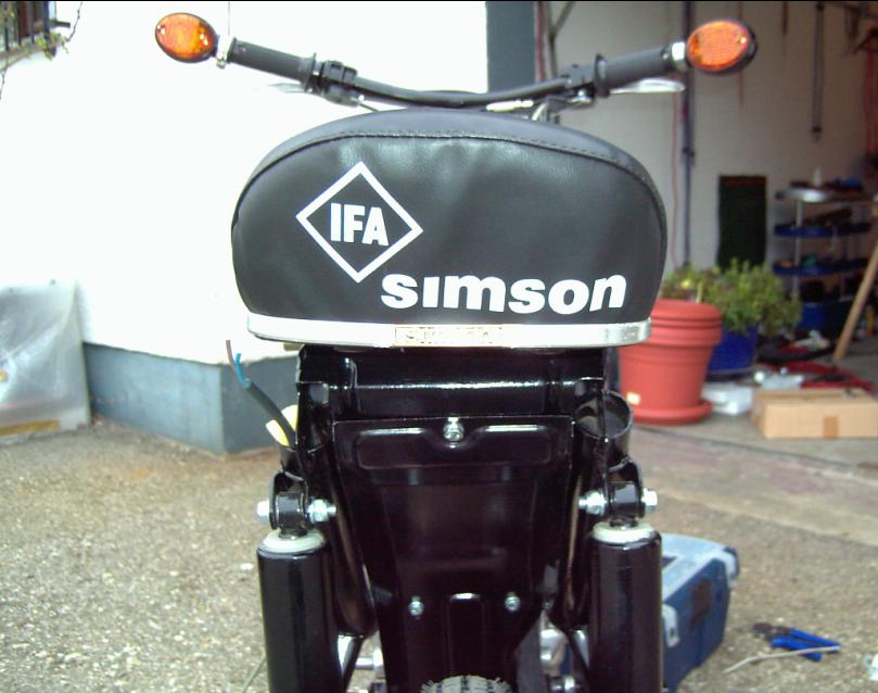

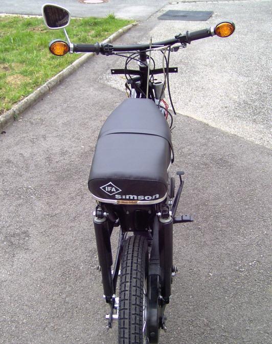

servus @ all.....
naja, mein finish sollte anders ausschauen, doch es wird.
mein lackierer ist überlastet, genau wie der verchromer...
mich "fuxst" es mit der handschaltung und, und, und....
doch man darf nicht aufgeben, so habe ich heute die schaltung
gemacht, aber da gehört noch viel eingestellt... dann habe ich
die besagten bowdenzüge gekürzt, ging recht gut und nun muß
ich wahrscheinlich noch die blinker tiefer in das rohr setzen,
sonst wackeln sie rum.... alles so'n fitzelkram, doch es muß
gemacht werden... nachher mal fotos.....
aber hier werden wir den zieleinlauf (sicher als zweiter) erleben.

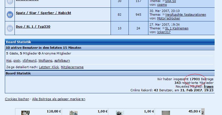

poaahh ehhhh,
war das jetzt der 17.900derste eintrag oben???!!!
hut ab hisi, gut gemacht..... sich selber auf die schulter kloppt!!!
jawoll, denn das hier war 17.901 ; 1 minute später editiert!!!

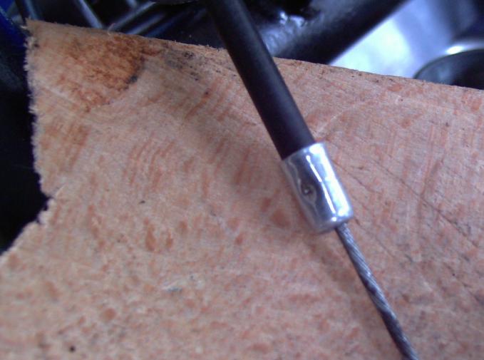

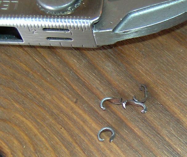

also das mit dem kürzen der bowdenzüge ging gut,
mit der kleinsten flexscheibe, einer abgenudelten, habe
ich die einzelnen gänge abgetrennt, parallel zur seele....

die abgeflexten teile sahen dann so aus...

kappe drauf und gut iss....
doch vielleicht kann mir hier jemand sagen, wie ihr
die bowdenzüge aus meterware macht, bzw. wir hatten es
schon mal, löten, hart, weich, denn später seht ihr, die
nachgekauften sind durch die bank weg zu lang, die seelen
zu kurz, ein kreuz.... aber ich habe ja noch zeit.....

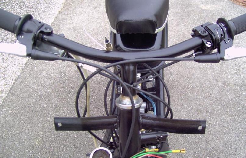

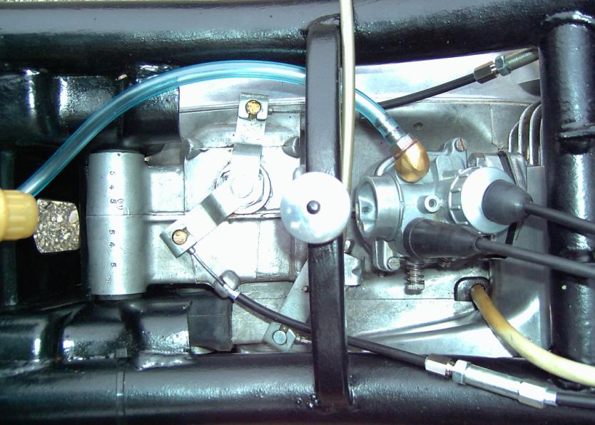

dann kam ordnung machen dran, bevor das
gangeinstellen losging... fießelarbeit... sage ich euch....

dafür sah es am motor um so feiner aus.....
also etwas ordnung kann nie schaden...

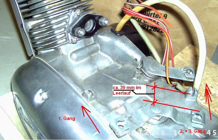

anbei ein foto zum herangehen + infos aus meinem büchelein.
gang-"anwahl" wie auf dem foto, danach festlegen, wie die
züge in die handschaltung kommen, drehrichtung und genügend
reserve am kleinen zugrad lassen, nicht das beim 3.gang keine
zähne mehr da sind...
in den leerlauf stellen und beide züge ohne "luft einstellen, dann die
stellschrauben ein - zwei umdrehungen wieder zurück, für die "luft"
das ergebnis ist zwar noch etwas dürftig, doch die gänge lassen sich
mit handdrehen am hinterrad schon schalten....
also, burschen, nicht verzweifeln, es ist ein fick-fack-geduldsspiel...
