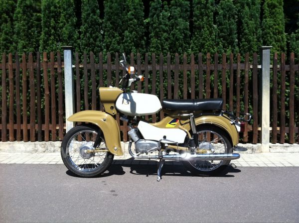

Hallo, ich habe einen SR4-4 Bj. Anfang 74 neu restauriert und bin dabei mich in das spannende Thema Simson reinzufuchsen.
Nach einigen Problemen vom Vergaser bis zur Zündung hin ist nun wirklich fast jedes funktionelle Teil am Habicht erneuert und er läuft zuverlässig seine 60-64km/h.
Ob ich meinen Habicht demnächst mit ins benachbarte Ausland nehme, werde ich noch sehen, ansonsten muss er unter einer Plane im halboffenen und bedachten Unterstand warten.
Und hier einmal ein Photo vom Habicht - nachdem er wunderbar lief.
Wann er das letzte mal in "Gesellschaft von anderen Habichten" war, weiß ich nicht...vielleicht gibt es ja noch andere Habichte in der Gegend...?

QUOTE (leipzigerhabicht @ 28.06.2011, 15:37)
So hier einmal ein Photo vom Habicht - nachdem er wunderbar lief.
Vom grün her aber nicht ganz getroffen und das alabaster ist in meinen Augen weiß und das passt auch nicht.
Wenn er mal ganz original werden soll, dann hast du noch einiges vor dir, denn der Habicht hatte nie Chromstahlfelgen. wink.gif
Sitzbankschloß ist ein Briefkastenschloß und der Spiegel passt auch nicht zum Baujahr. Und warum hast du hinten Chromdämpfer und vorne schwarze verbaut? Vorne müssen auch Chromhülsen verbaut sein.
Ansonsten ist aus der Ferne schlecht zu erkennen was sonst noch nicht ganz passt.

Was das Olivbeige betrifft : Erstklassig getroffen !!! thumbsup.gif thumbsup.gif thumbsup.gif
Was das Alabaster betrifft, schiebe ich das mal auf die starke Sonneneinstrahlung . Denn so sähe meiner auch aus, wenn er im Licht fotografiert werden würde . Die Chromfelgen sind wahrlich fehl am Platz .
Der Spiegel wäre eigentlich rechteckig . Die Spitztüte war 1974 kaum noch verbaut . hmm.gif
Über die unterschiedlichen Federbeine müsste man auch noch streiten . _uhm.gif hmm.gif

Ich bin mir bewusst, dass einige Details nicht dem Originalzustand entsprechen, so z.B. hieß es, das Olivgrün wäre leicht zu gelb - mir wurde gesagt, aber von anderer Quelle gesagt, dass das der Originalfarbe entspricht, außerdem wurde damals die Farbe benutzt die vorhanden war und durch Klarlack gab es eine Vergilbung etc. Andere meinen, es fehlt das Grün.... Weiß es jemand mit Sicherheit?
Das Alabaster ist gräulich, aber die Sonneneinstrahlung lässt es schneeweiß wirken.
Die vorderen Chromhülsen habe ich noch nicht gewechselt, aber das ist kein großes Ding...ursprünglich waren die hinten auch schwarz, was mir dann aber nicht mehr ausgereicht hat...
Die Chromfelgen gefallen mir persönlich besser als die matten Alufelgen, wobei ich schon zugeben muss, dass das als Original-Fan natürlich moralisch zweischneidig ist wink.gif
Ich habe noch einen schwarzen Plastespiegel, der rechteckig ist und leider bei Fahrt vibriert und auch sonst "billig" aussieht; also habe ich mich für die Nierenspiegel-Nachbauten entschieden.
Laut Grundplatten-Gravur ist der Vogel Bj 74 Januar; Spitztüten könnten also noch geliefert worden sein?!

Nach dem Herstellungsdatum der Grundplatte würde ich nicht unbedingt daraus schließen, dass der Habicht auch Januar ´74 gebaut wurde... die Dinger könnten auch erst einige Wochen gelegen haben ehe sie verbaut wurden. So wars bei meinem Habicht auch^^
Sonst sieht dein Raubvogel doch klasse aus, auch wenn die Farbe noch etwas mehr grün vertragen hätte wink.gif

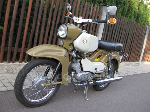

Könnt ihr mir noch sagen, ob mein Habicht dann ursprünglich eine weiße Plastefassung (Lampenkeder) um die Lampe vorne hatte? Jetzt ist er original schwarz.
Hier außerdem noch einmal ein etwas besseres Bild. Also mir gefällt er, macht mir richtig Spaß den Guten anzugucken.
