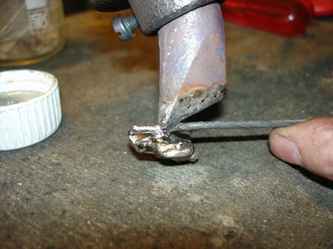

 |  Hallo, hier noch paar Fotos. Ist leider nicht eher geworden. Arbeitschritt 1 Ausbohren des alten Seilnippels. Dadurch wird das Einfädeln des neuen Seiles einfacher.
      | der Lehmann |  |

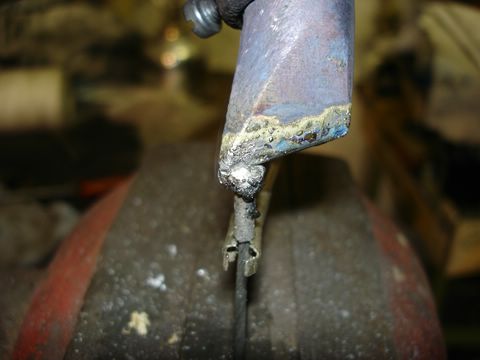

 |  Arbeitsschritt 3 Lötnippel auf das verzinnte Seilende auffädeln und Aufspleißen des Seiles mit einem Körner oder einem spitzen Dorn.
      | der Lehmann |  |
 |  Arbeitsschritt 5 Reste vom Lötwasser entfernen und Lötstelle verputzen. Fertig. Bowdenzug einbauen. Wer es richtig gemacht hat, bei dem wirds auch halten. Für die Anderen neuer Versuch!!! Nur Übung macht den Meister.
