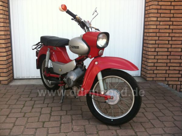

Hallo zusammen,
Ich habe ein neues Projekt.
Jetzt möchte ich euch fragen was an diesem Star nicht orginal ist.
Gruß Nick

Also für eine Beurteilung brauchen wir ein paar mehr Bilder, vor allem von der linken Seite und von hinten.

Ok mache morgen mal mehr Bilder heute gehts leider nicht,da die Kamera nicht da ist.

Abgesehen von der Bereits erwähnten falschen Lackierung sind nicht origninal an diesem Star:
- Spiegel, da gehört entweder der Slusia Rechteck Spiegel aus Metall ran, oder man kann auch den Rechteckspiegel von Slusia aus Palste verbauen.
-schwarze Bowdenzughüllen, denn die gab es erst ab 1978.
...und wenn man ganz pingelig ist, dann ist auch der Zündschlüssel falsch. wink.gif

Und der Simson-Aufkleber am Tank sowie die Farbe der Federbeine (?) sind fragwürdig. Sieht aber dennoch ganz gut aus smile.gif
Die Star-Experten hier im Forum werden sicher auch noch was zur Sitzbank(farbe) sagen.

Ich habe noch eine frage zu den Rücklichtgehäuse war das schwarz oder weiß und der Lampenring wie war der?

Rücklichtgehäuse und Lampenring sind Schwarz und die Stoßdämpfer haben auch die richtige Farbe.

Bist du dir da sicher ?
Ich habe nämlich im Forum gelesen das das Rücklichtgehäuse bis 1974 an dem Star dran war.
Und einen weißen Lampenring habe ich auch noch zu dem Star bekommen.

Ich bin mir zu 100% sicher. Dieser 74er hier ist bis auf wenige Teile noch im Originalzustand.
Geschrieben am: 14.07.2011, 19:13
Nick , das stimmt so . An meinem Star ist der Lampenring und auch das Rücklichtgehäuse auch schwarz , der ist auch Baujahr 1974.
Jörg und Alex haben das auch bestätigt , ich glaube Jörg hatte das auch irgendwo in seinen Unterlagen stehen.

Die Federbeine hauen jedenfalls voll hin . Solche hatte meiner vor der Restauration auch . wink.gif

Hallo hier die versprochenden Bilder
Sitzbank ist nur draufgelegt
