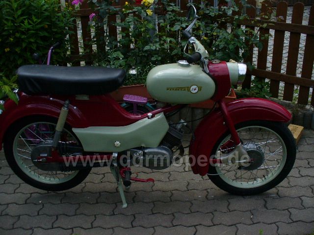

Habe meinen Spatz heute das erste mal ausgefahren,lief am Anfang auch recht ordendlich.Als er dann richtig warm war und an der Ampel im Standgas gelaufen ist ging er plötzlich aus und nict mehr an.Neue Zündkerze rein und er ging wieder bis zur nächsten Ampel.Nun habe ich aber erstmal keine Zündkerzen mehr.Es waren 5 260er.Jetzt habe ich erst mal aufgegeben.
Woran kann das liegen.

Jens , da hast du wohl ein Wärmeproblem .
Tipp das mal in die Suchfunktion , da gibt´s schon einiges drüber .
Verdächtig sind : Kondensator , Zündspule, Kerzenstecker .

Versuche es bitte erstmal mit einer M14-225 ! Die gehört nämlich auch in den Spatz-Deckel geschraubt . Die 260er ist vom Wärmewert zu hoch gewählt . wink.gif
