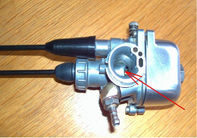

hier das bild mit gekennzeichneter schraube

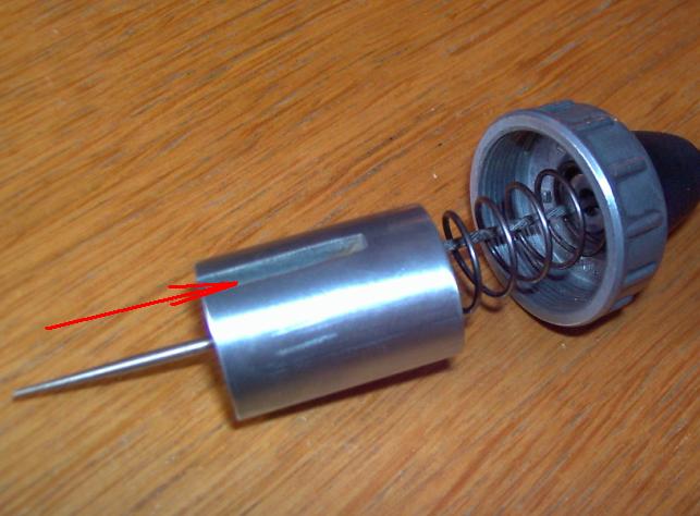

ich lese gerade, es geht nichts..... ohjemineh....
vergaser abbauen, dann liegt er so vor, wie bild
wenn du die schraube (wie oben) ausgedreht hast,
dann vorsichtig mit hebel (schraubenzieher, oder so)
den schieber hochdrücken.......
(markiert wieder mit rotepfeil)... wie bei den indichanern!!
der bekommt garantiert spuren, okay, darüber später...

so sollte es ausschauen, die leerlaufschraube hat sich am
schieber "eingebohrt" und liegt nicht in der kerbe!!!
schau das bild an, genau in diese "rinne"greift die schraube,
oder sie liegt drinnen, ist aber zu weit eingeschraubt!
also verkeilt das ganze
muß gleich weiterschauen, nach pics...
ph34r.gif wird schon wieder werden...!!! kopf hoch

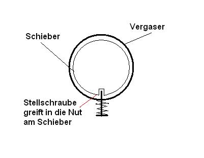

so und bevor ich lange rumlabere, hier das prinzip des
ganzen, die schraube greift in die nut, bei dir wird es daneben sein,
oder in der nut zu weit eingedreht, was anderes ist kaum möglich,
aber nicht ausgeschlossen, meld dich wieder...
