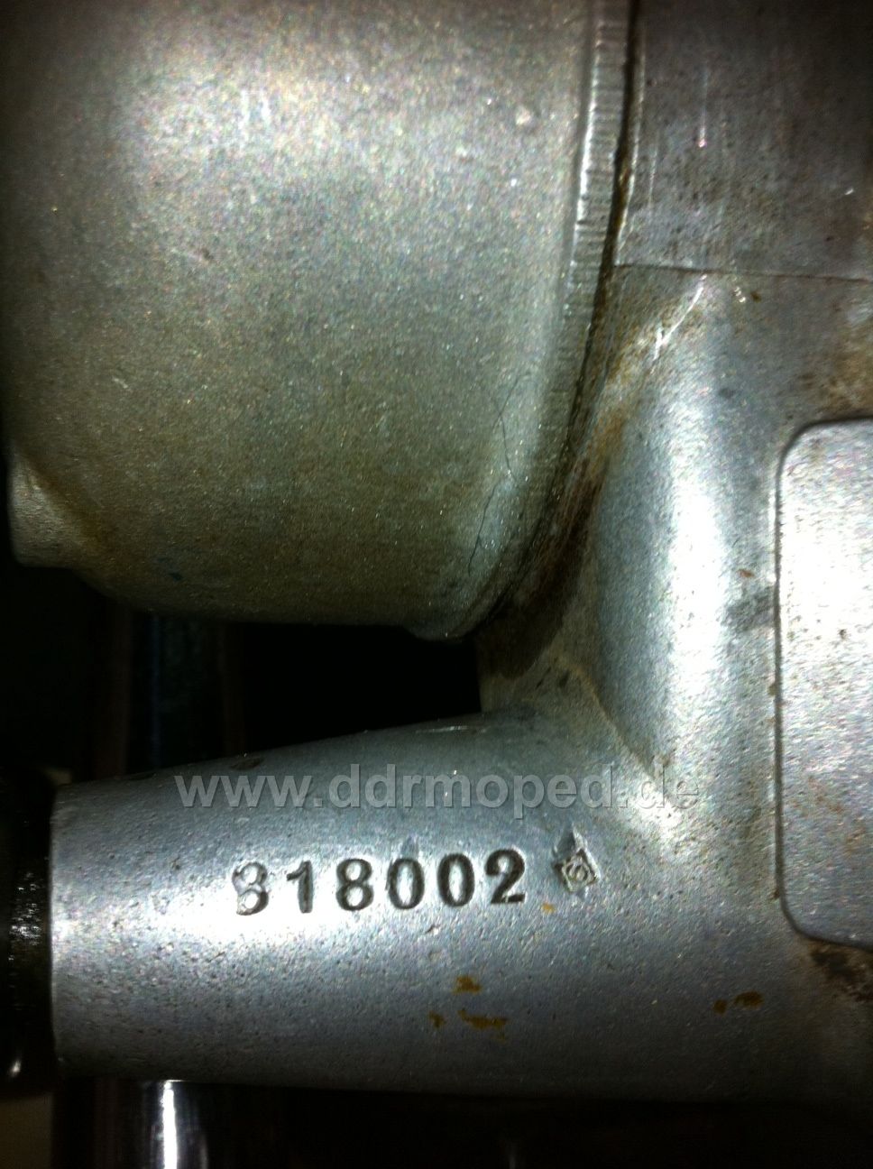

@ Wolfgang: Danke für die Links. Ich lese zwar schon seit einigen Tagen in diesem Forum mit und war der Meinung mich durch die gepinnten Beiträge gelesen zu haben, der Teil ist mir aber trotzdem durch die Lappen gegangen. Zu den Nummern: Folgende Nummern habe ich an der SR2 entdeckt: Motor: 818002 Rahmen: 0200868 (die zweite Null hat einen Kranz außenrum, kennt einer die Bedeutung?) Zu den 8 Kilo Mehrgewicht:

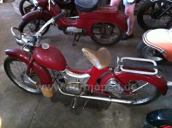

So wurden Ersatzrahmen gekennzeichnet. Die Frage ist, ob das KBA dafür eine Betriebserlaubnis erteilt. Ihr könnt ja mal berichten es würde mich sehr interessierten Hier mal eine E-Rahmennummer vom SR1. Das Foto wurde auf dem Teilemarkt in Ottendorf gemacht. Den Rest des Rahmen haben wir leider nicht geknipst. Der Rahmen war aber ungebraucht, Pionierehrenwort.
