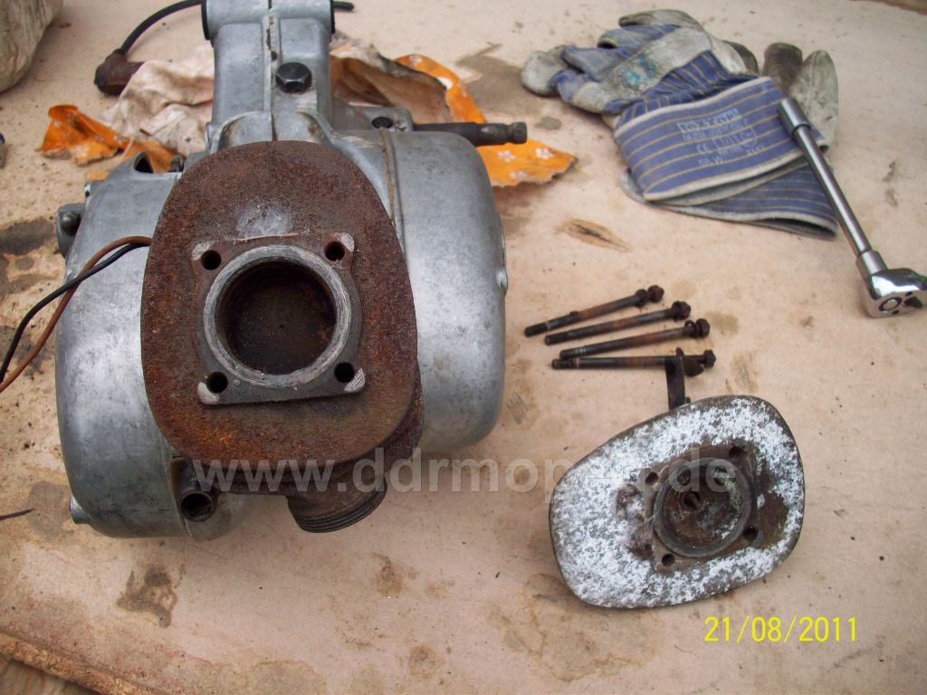

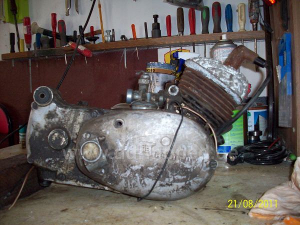

Also Planänderung, Motor gekauft, Roller wieder eingeladen, zum Mittagessen war ich wieder Zuhause. Und das ist das gute Stück:

Der Laie sieht natürlich nur nen Klumpen Dreck, der Kenner mit Röntgenblick sieht den Rohdiamanten... _clap_1.gif _clap_1.gif _clap_1.gif

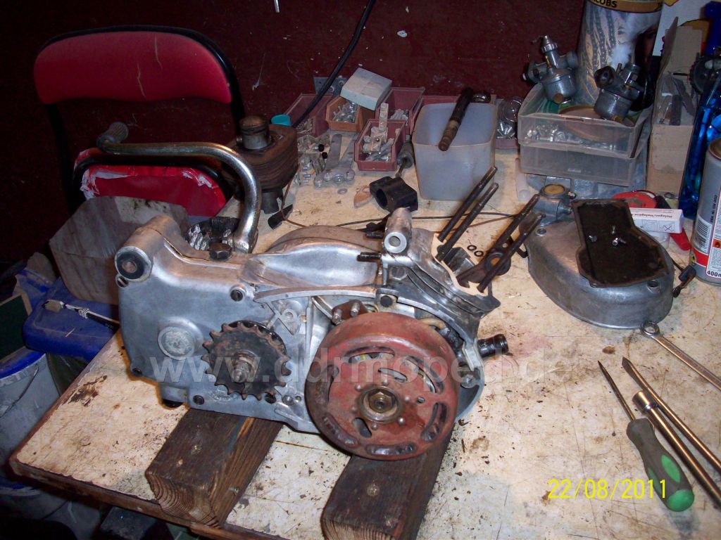

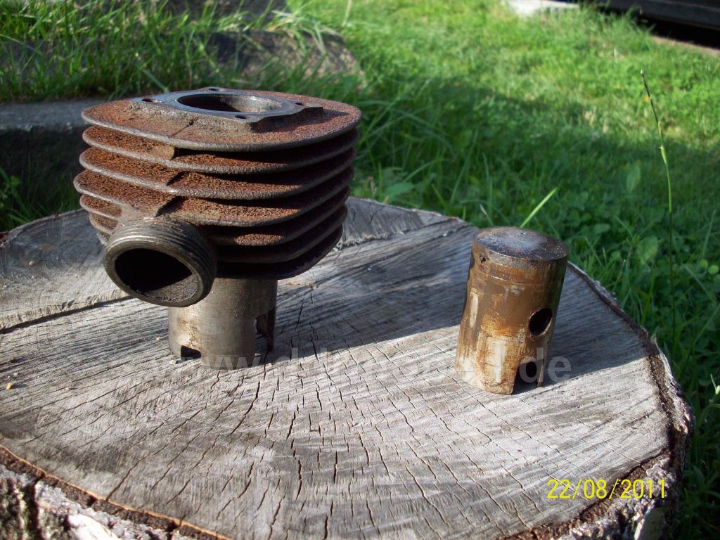

Am Dienstag ist der Motor tatsächlich gelaufen! Allerdings mit anderem Kolben/Zylinder und Zündung. Vorher gabs ertsmal ne Grobreinigung, da hab ich dann leider festgestellt das der Kolben festsitzt. Den hab ich dann erstmal in WD40 eingeweicht und am Montag mit nem Schlagholz und Hammer zum Verlassen des Zylinders überredet.

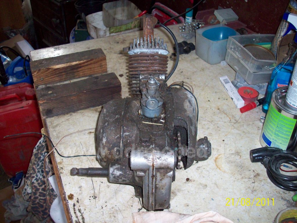

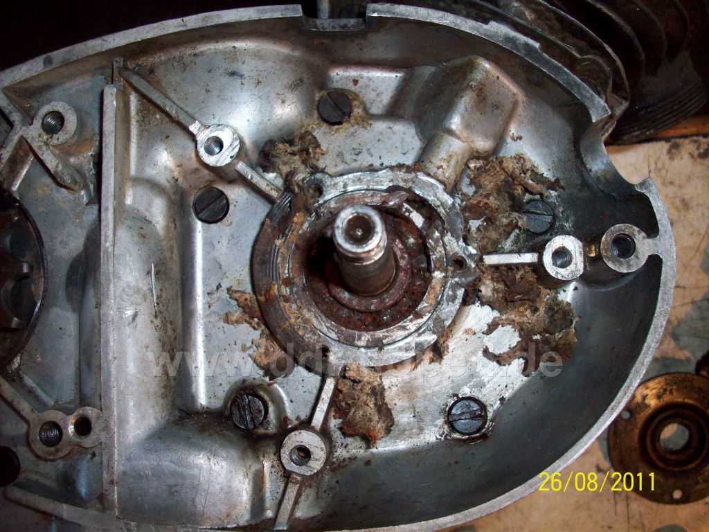

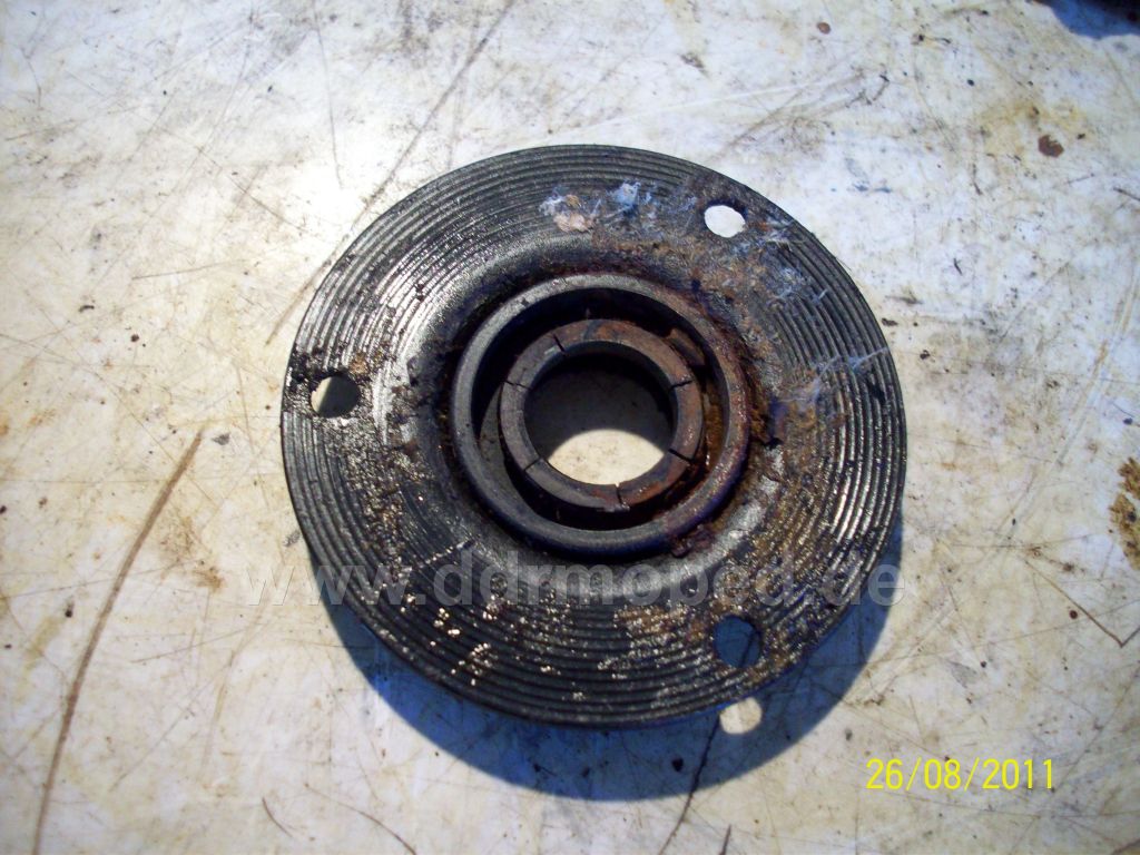

Da der Motor schlecht lief und ziemliche Geräusche machte hab ich ihn wieder ausgebaut. Heute hab ich mal nach dem rechten Kurbelwellendichtring gekuckt, der war natürlich total im Eimer, aber die Härte ist das Lager. Das sitzt fest und die Kurbelwelle dreht sich im Innenring! ohmy.gif
Und so ist der angesprungen.
Kolben und Zylinder, noch nicht ausgeschliffen denke ich, der Kolben hat ein C drauf.

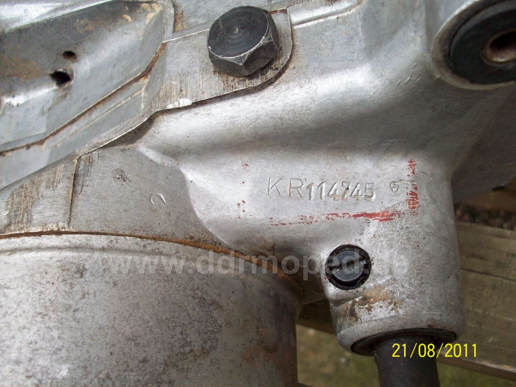

Motornummer

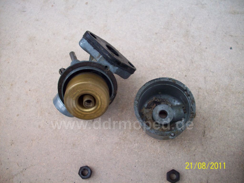

Vergaser

Also ganz so wie gedacht gings natürlich nicht, der Motor braucht ne Überholung, aber die Basis ist gut, das Gehäuse ist nicht vermackt, die Gewinde sind ok, ich hoffe die Kurbelwelle ist brauchbar und das Getriebe. Der Vergaser, die Kickerwelle und das tadellose 17er Ritzel sind alleine schon das Geld wert gewesen.

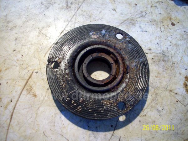

Hab noch´n paar Motorbilder gemacht: rechter Kurbelwellendichtring

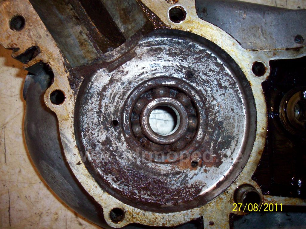

Kurbelwellenlager
