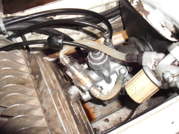

Also, wer hat eine sinnvolle Lösung für das Problem Benzinfilter:

Ganz ehrlich : Tank / Benzinhahn derart reinigen , dass du auf den Benzinfilter verzichten kannst .
Das ist eine Engstelle , da kann man m.E. nicht viel machen .

P.S.: Oder mal den örtlichen Rasenmäher-Händler fragen , vielleicht hat der Benzinfilter in kleineren Abmessungen .

Was nützt mir das bei E10. Die Motoren kommen sogar mit schlechteren Sprit gut aus, nur die Gummis (im dem Falle die vom Benzinhahn) mögen kein E10. 24 Jahre hat die Dichtung gehalten...

Es sollte auch problemlos Super gehen. Generell würde ich von den Benzinfiltern abraten. Dort sammelt sich immer schön das Wasser an, was irgend wann den mal zu einer verstopften HD führen kann.

Die Dichtungen, die mit E10 aufquellen, quellen mit E5 genauso. Es gibt aber jede Dichtung in "benzinfest für heutiges Benzin", auch die im Benzinhahn.
Einen zusätzlichen Filter in den kurzen Schlauchschwurbel beim SR knickfrei einzubringen ist schwierig. Da bräuchtest du einen sehr viel längeren Schlauch, dann kannst du zwei Schleifen legen.
