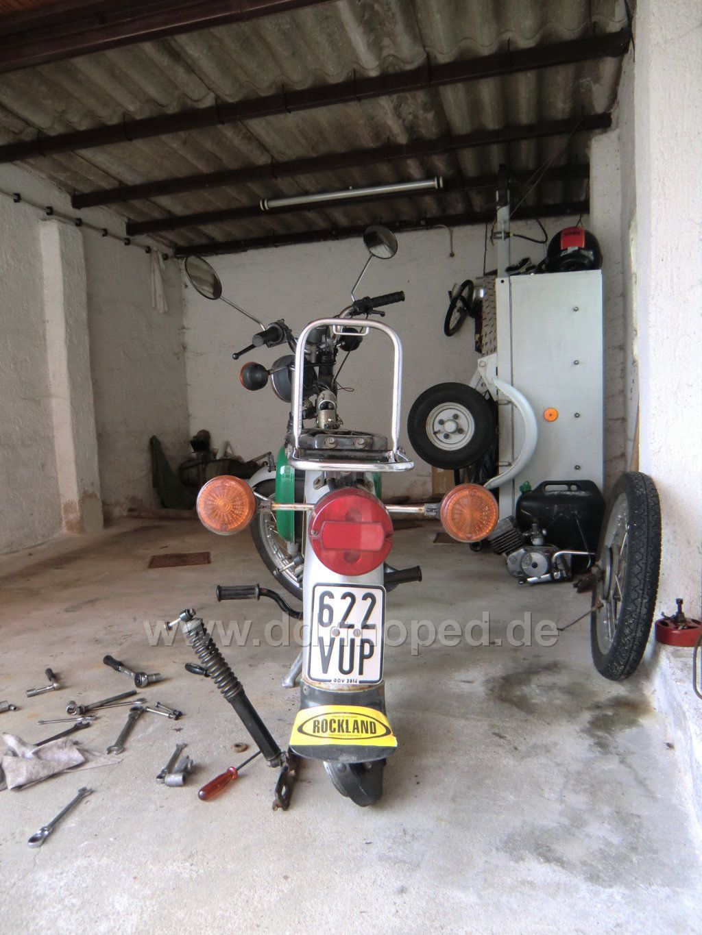

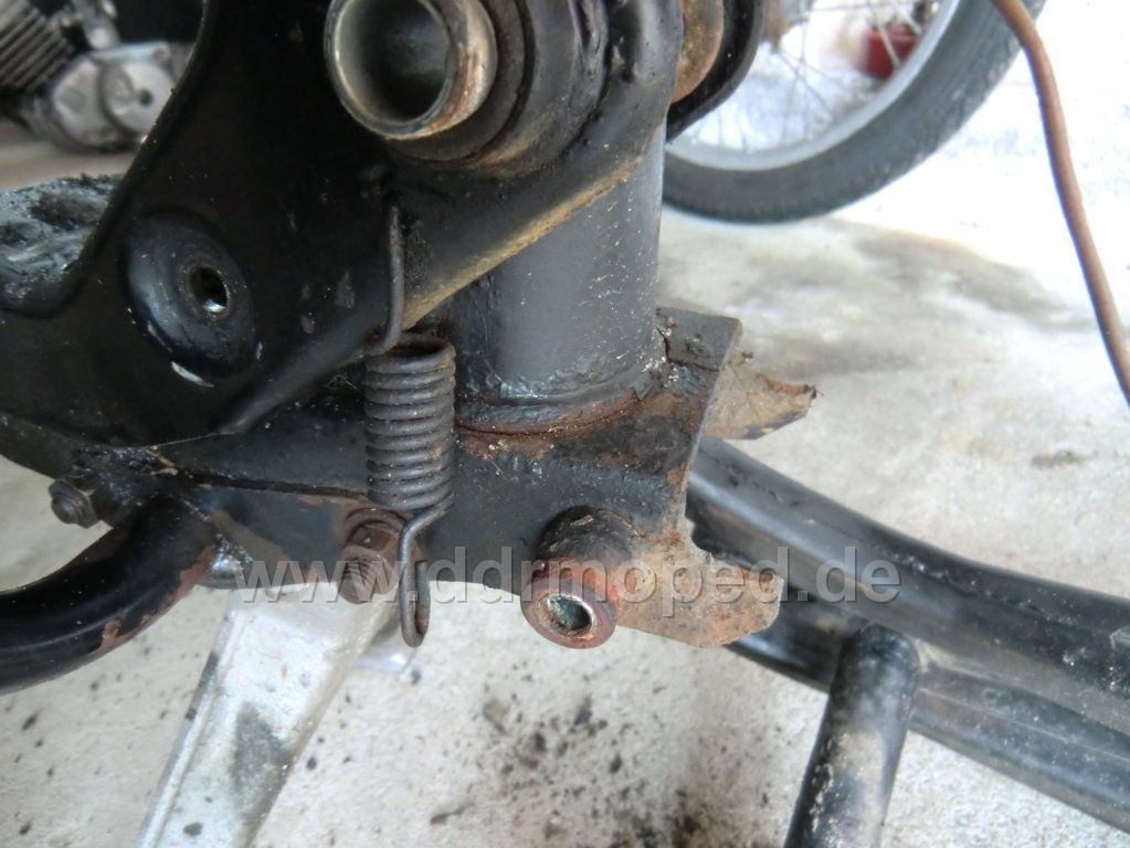

Hallo!

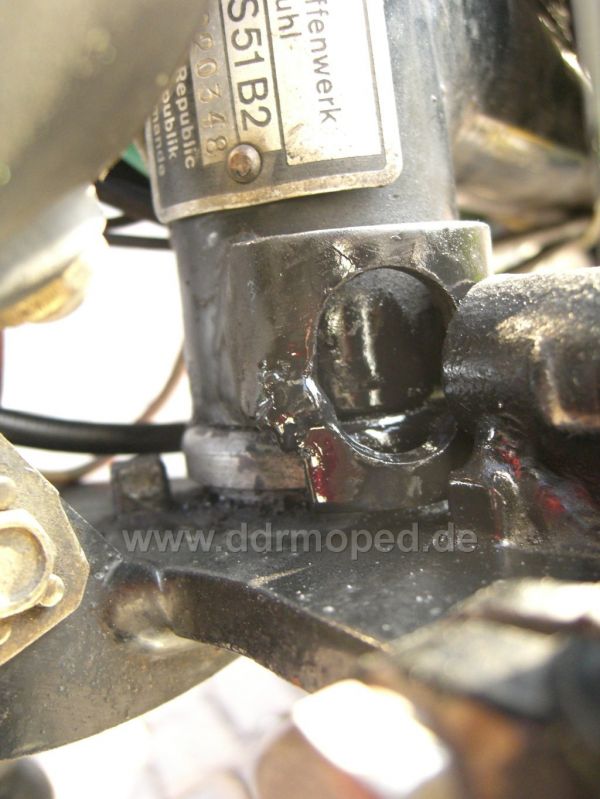

Nachdem ich letztens die S51 meines Vaters mal genauer unter die Lupe nahm, fieln mir einige Mängel auf:
Der Lenkeranschlag war eingerissen, hab ich gleich mal geschweißt...

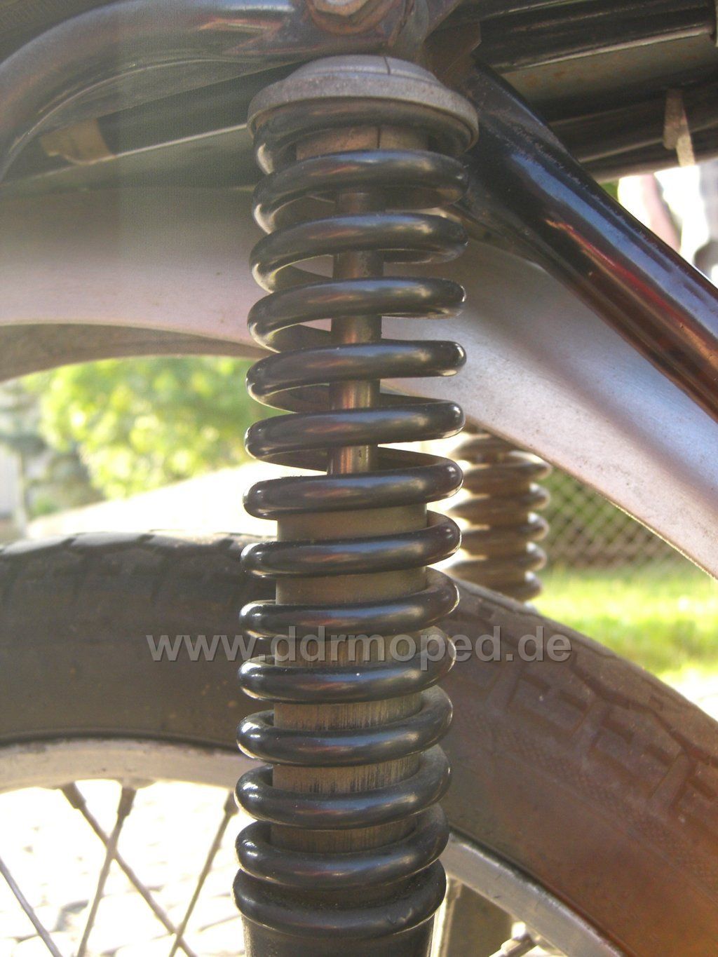

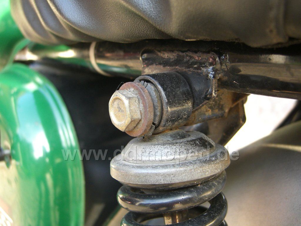

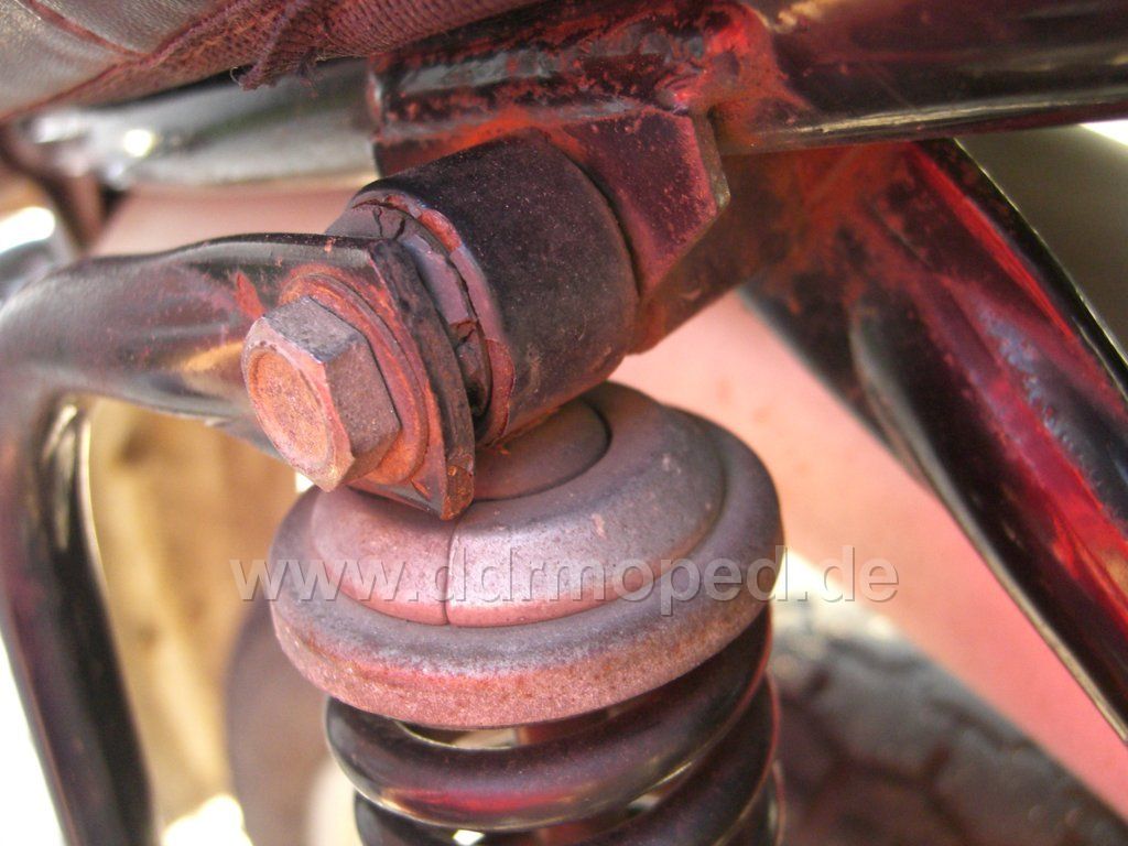

dann stellte ich fest, dass die hinteren Fedrn nicht mehr ganz in Ordnung sind.
Die Hülsen müssen eigentlich oben dran sein und die Silentblöcke sind auch im Arsch, die wackeln locker drin rum.
Gibts die noch irgendwo als Ersatz zu kaufen?

Ich hab jetzt Ersatzteile gefunden, geht die Feder auch auseinander zu bauen?
Ich bin ständig auf der Suche nach original Teilen für meine 52er AWO Touren:
Handschalthebel und Fußschalthebel frühe Version, ...
http://simson-oldie.jimdo.com aktualisiert mit neuen Bildern, reinschauen lohnt sich!
Ich liebe Originallack...
AWO 425-good vibrations
Flacheisenreiter
Geschrieben am: 20.09.2011, 20:00
Beiträge: 1338
Mitgliedsnummer.: 3659
Mitglied seit: 23.07.2010
Feder etwas zusammendrücken und die Halbschalen entfernen, dann können Feder und der "Teller"(zu kurz, um es als "Hülse" zu bezeichen) abgenommen werden.

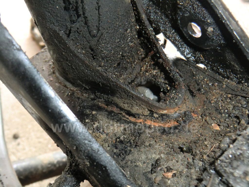

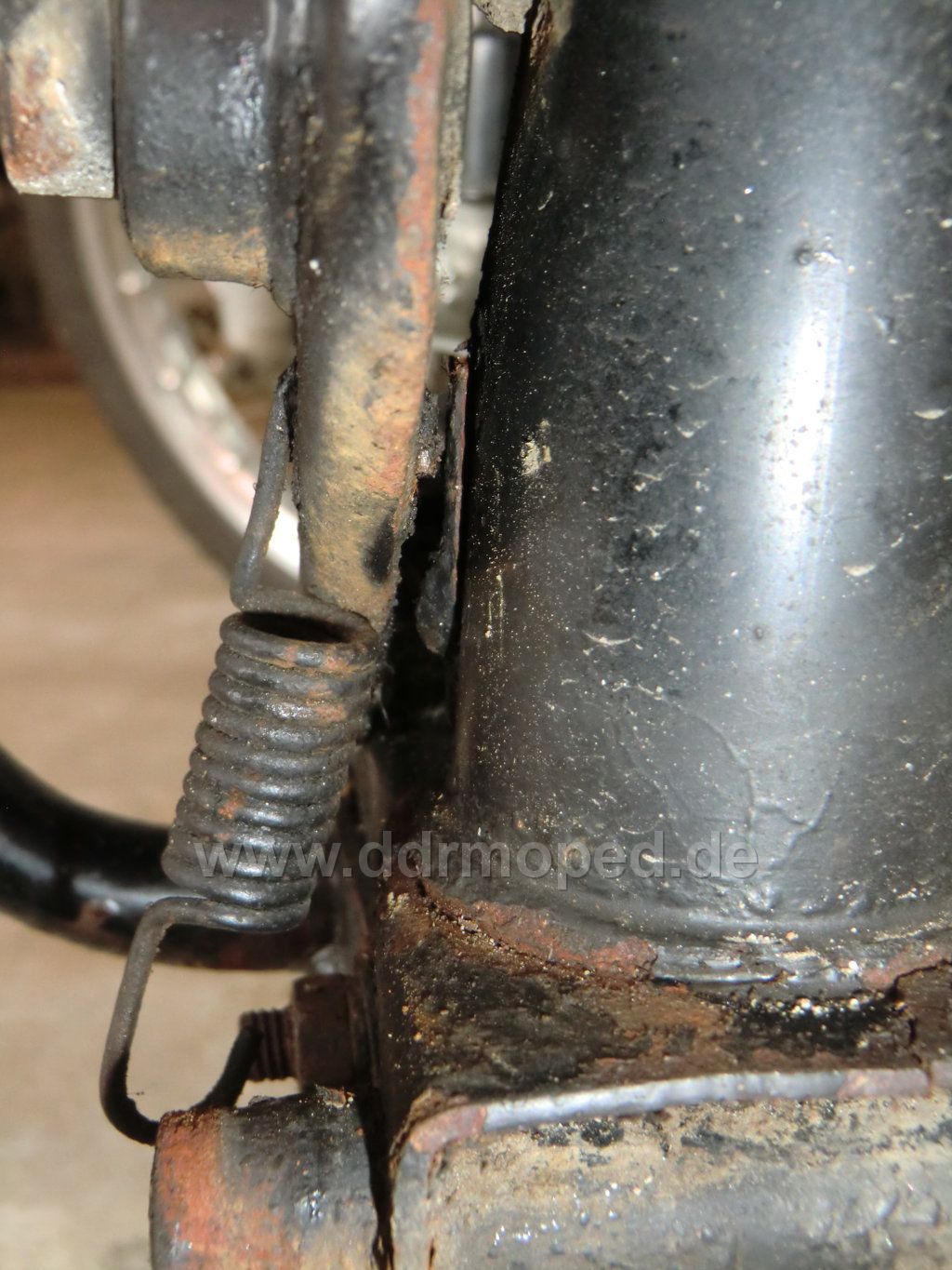

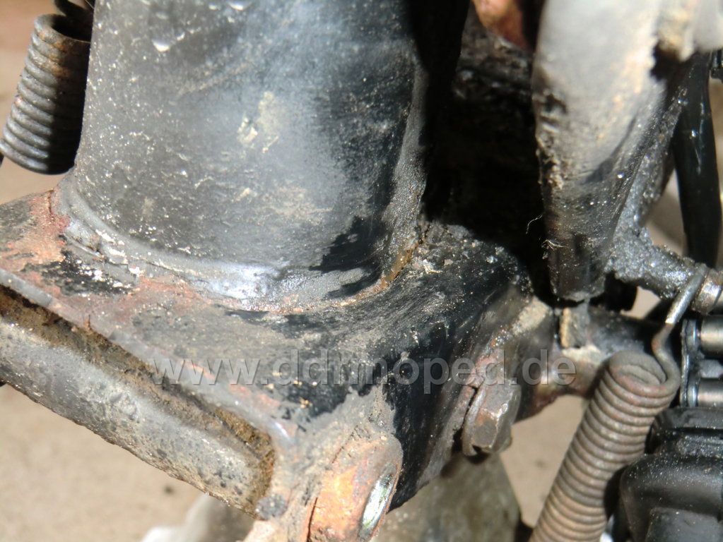

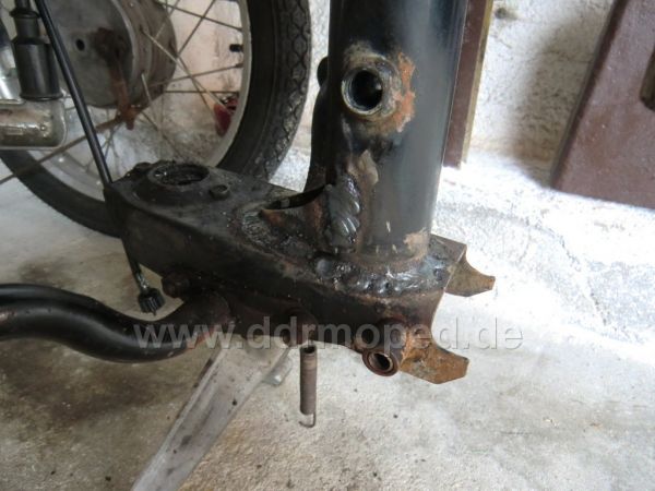

Hier mal wieder was neues.
Letztens festegestellt, dass Vaters S51 etwas sher wackelig da steht. Da hätte demnächst ein schöner Unfall passieren können.
Fast die gesamte Schweißnaht war am Rahmen eingerissen, das Moped stand auch ziemlich schief.
Also heute alles auseinander geruppt und das mal ordentlich geschweißt.
