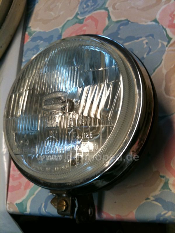

Zum Glück ist nur das Glas kaputt beim Scheinwerfer.

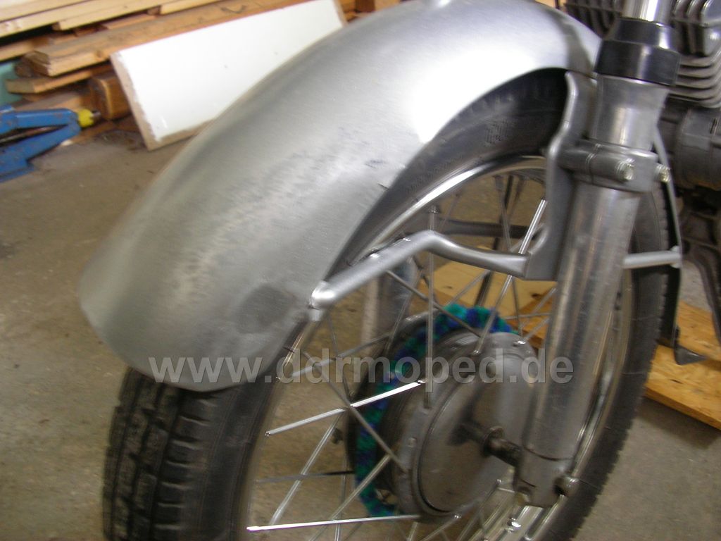

Das schöne Strebenschutzblech hat auch ganzschön gelidden.

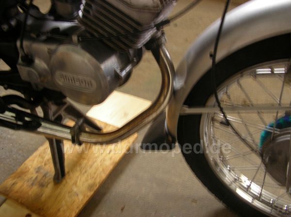

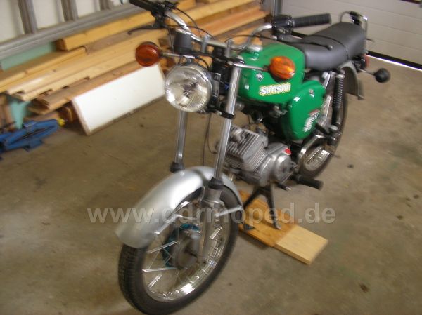

Das Brett muss ich unterlegen weil ich sonst das Moped nicht auf den Ständer stellen konnte weil der Vorderbau soweit zurückgekommen ist das der Krümmer im Schutzblech eingeschlagen hat.

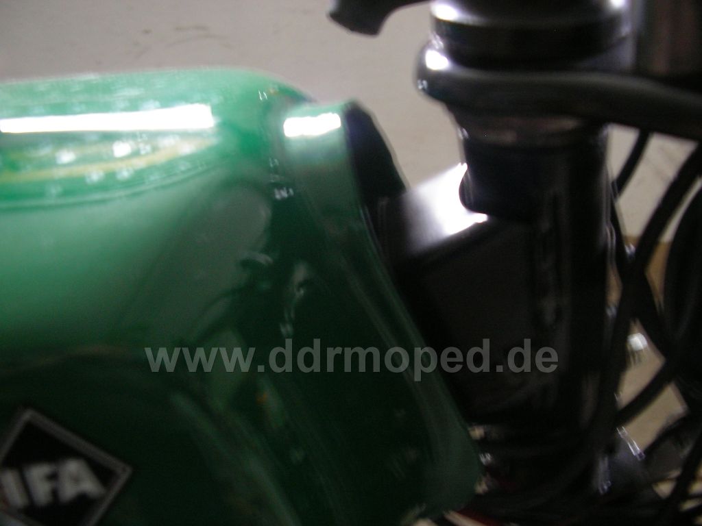

Man kann deutlich sehen beim Abstand zwischen Tank und Stirnrohr das der Rahmen auch was abbekommen hat.

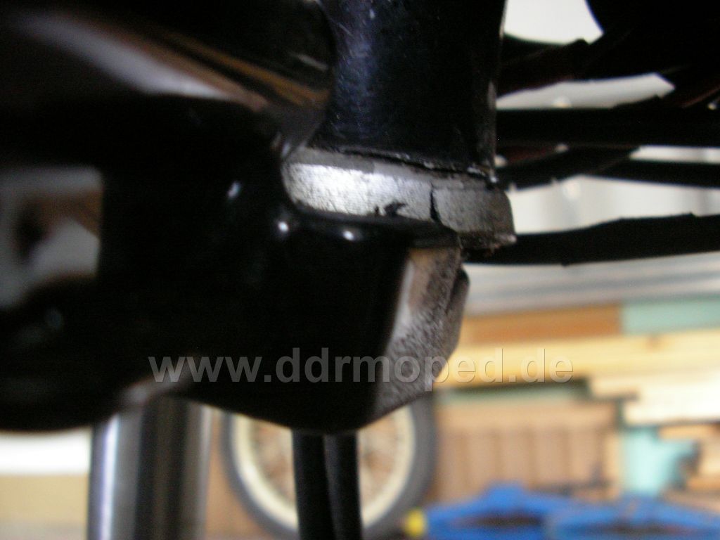

Das Stirnrohr ist unten geweitet und der Lagersitz ist gerissen.

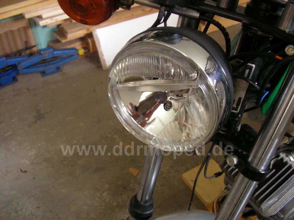

Hm das sieht nach "wo drauf gefahren" aus. Schade um deine gepflegte Elektronik.
Einiges läßt sich sicher richten, sogar dein Strebenschutzblech ist reparabel. Rahmen und Steuerkopf müssen sicher neu.
Hast du ein HS1 Scheinwerfer verbaut? Also Umbau auf 12Volt?

Hallo Dirk. Ja bin einen 3er Golf aufgefahren. Ausreichend Abstand hatte ich aber der Golf musste stark verzögern damit er nicht auf den Bus auffährt der vor ihm war und da konnte ich nicht mehr ausweichen oder rechtzeig zum stehen kommen obwohl das Hinterrad blockierte. Ursprünglich war es ein S51/1 Baujahr 1989 aber dieser Rahmen war unten die Hauptschweißnaht gerissen und da hatte ich dann den 1981 B2 Rahmen bekommen von einen Kumpel und dann hab ich S51 optisch auf Baujahr 1981 B2 aufgebaut. Ja er hat die 12V Anlage und den HS1 hab ich nachgerüstet wegen besseren Licht. Vorher hatte ich die Biluxbirne drin.

Genau aus diesem Grund hab ich bei meiner fast täglich genutzten Schwalbe den Umbau auf außenliegenden Bremshebel gemacht. Damit ich wenigstens die gleiche Verzögerung wie beim S51 erreiche. Reicht leider doch nicht wie man sieht.
Schade das es keine Duplexbremse gibt(vorn). Das wär doch mal was. Die Simplexbremse ist in heutiger Zeit überfordert.
Übrigens bin ich auch gerade dabei eine 1989er E wieder aufzubauen. Da ist zwar nicht der Scheinwerfereinsatz defekt sondern glänzt durch Abwesenheit. Da so ein HS1 verdammt teuer ist oder keine Zulssung hat wenn er 20€ kost, hab ich mich nach ner Alternative umgesehen und vom Durchmesser her passt ein Yamaha Virago 125 Einsatz. Sogar in das "alte" Scheinwerfergehäuse. Wenn auch nur knapp. Der Einsatz hat mich in der Bucht rund 5€ + Versand gekostet und darf sogar H4 ;-)
Mit kleinen Änderungen geht auch HS1

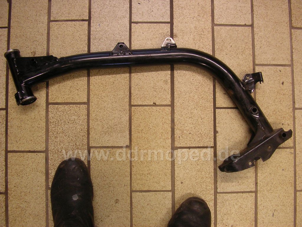

Erstmal der Verbogene alte Rahmen.
