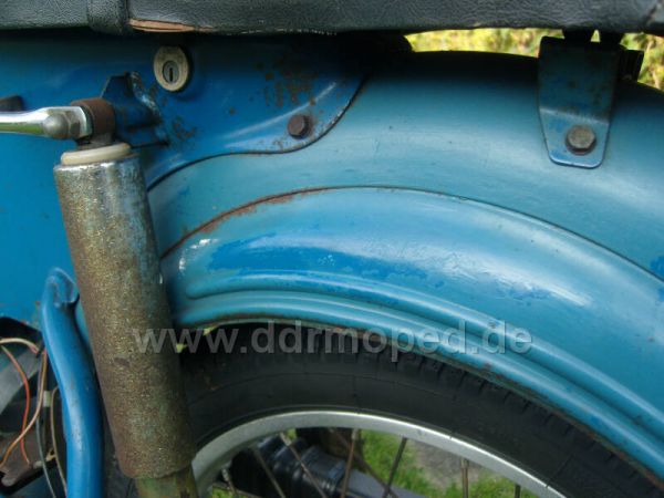

Das hintere Schutzblech ist allerdings weitaus widerspenstiger. Hier ist der Lack erheblich dicker aufgetragen. Folgende Versuche hab ich bisher unternommen, um das Zeug zu entfernen:
- Autopolitur / Lackreiniger: bringt nichts
- Elsterglanz: bringt ebenfalls nichts
- Kratzen Fingernagel und Kunstsoff: geht wesentlich schlechter als am vordernen Schutzblech und bringt praktisch nichts
- Bremsenreiniger: bringt nichts
- Polierbürste aus Nylon für die Bohrmaschine: Das Ergebnis sind die gereinigten Flächen, aber mehr will einfach nicht abgehen.
Vielleicht hat einer von Euch noch eine Idee, wie man dem Zeug beikommen könnte. Mein nächster Versuch wäre die Poliermaschine mit Sisalbürste, das kann aber schon zu grob für den Originallack sein.

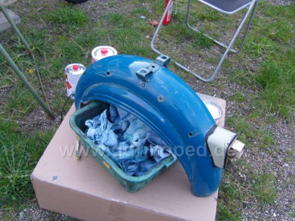

So, jetzt kommen die Bilder zur gestrigen Wasch- und Polieraktion.
Die Farbe liess sich mit Aceton und Verdünnung herunterwaschen. Sogar die schwarze Farbe vom Rücklichtgehäuse war nicht echt.
Leider hat mein Vorgänger das Schutzblech angeschmirgelt, sodaß es viele Schleifspuren hat.

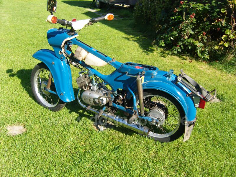

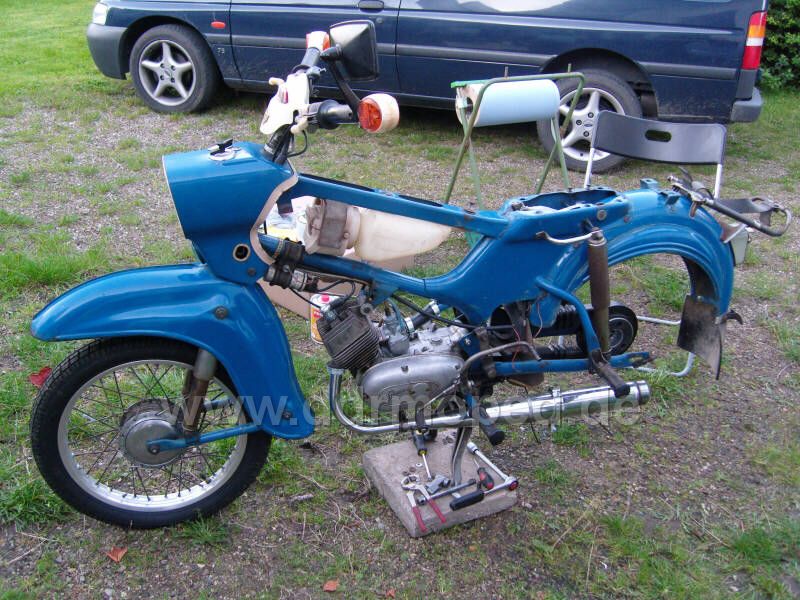

Dann habe ich das Blech wieder eingebaut. Ein paar Kratzer sind deswegen nicht mehr zu sehen.

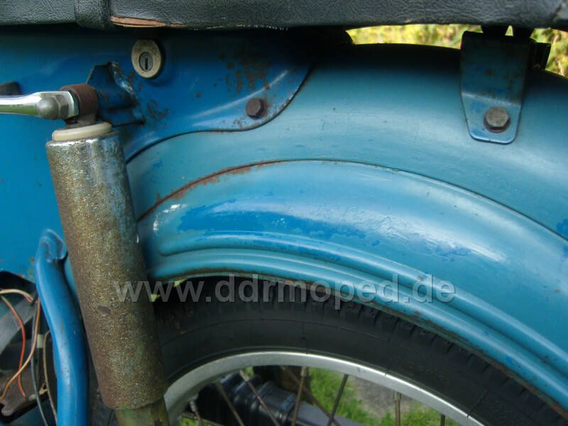

Nun glänzt es schon ein wenig mehr ...

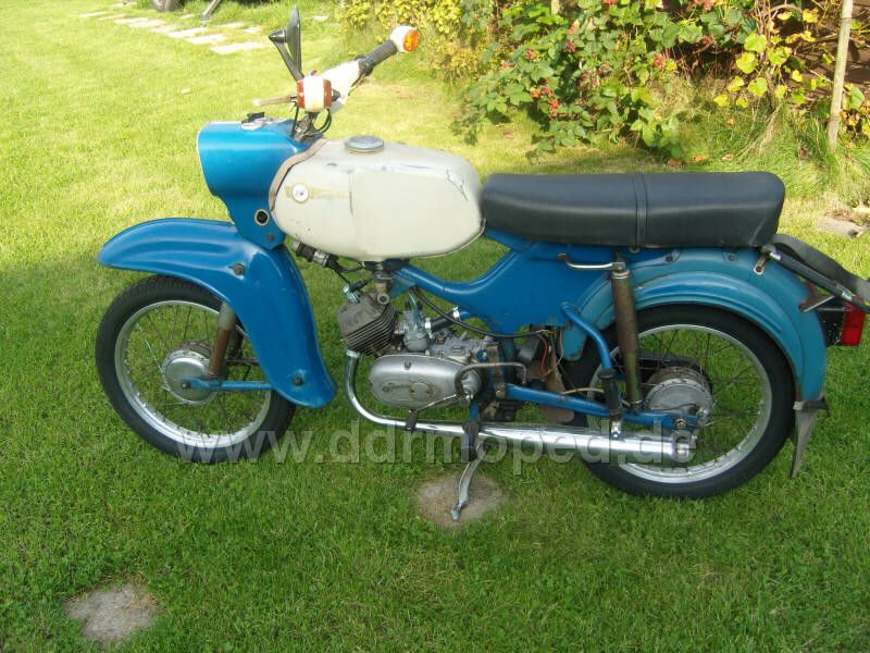

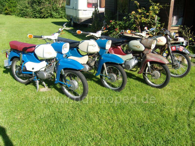

Und weil hier grad so schön die Sonne scheint, hier mal die beiden Sperber, der Star und die Florett in Reihe wink.gif
Gruss von Frank
Geschrieben am: 01.10.2011, 19:20
Beiträge: 11577
