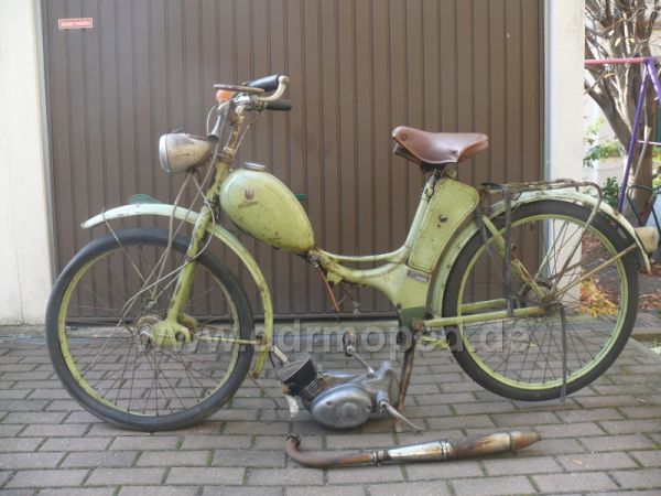

ich möchte mich als Neuling kurz orstellen: Bj. 1960, fahre eine 800er Intruder (Bj.98) und beschäftige mich seit einiger Zeit mit der Geschichte der Fahrzeugfabrik Ostner aus Dresden (mein Wohnort).
Da es aus Mangel an Objekten sicher nicht zu einer eigenen O.D. kommen wird, habe ich als Trostpflaster mein eigenes erstes Moped bei meinen Eltern geborgen.
Es handelt sich um ein Simson SR1 (Bj. 1955, Fgst. Nr. 6701).
Der Originalmotor liegt in Einzelteilen vor, ein kompletter Ersatzmotor vom SR2 ebenfalls.
Der lack ist noch ziemlich gut erhalten.
Das Teil hat den gstrigen Autobahntransport gut überstanden, aber jetzt meine Frage, wie fängt man am besten an.
Gibt es im www gute anleitungen, was man beachten sollte, was man nicht machen sollte ...
Meine Vorstellung ist eine möglichst authentische Wiederherstellung:
- heute in den Hof, vorsichtig reinigen
- neue Bereifung besorgen (26x2.00), die Alte ist nach 36 Jahren Garage im Eimer
- evtl. neu einspeichen lassen.
- erst mal Ersatzmotor rein
Anbei zwei Bilder von gestern und zwei von 1963 mit meinem Vater.
korregiere: 1bild
Für Tips wäre ich dankbar.

Hallo Frank,
und herzlich willkommen hier im Forum.
Bezüglich deiner Anleitungen bist du hier schon genau richtig!
Versuch so viel wie möglich zu erhalten und so wenig wie nötig Neuteile zu verbauen.
Der Lack sieht doch mehr als erhaltenswert aus. Und noch dazu, dass es dein erstes Moped war.
Einen sehr schönen und sehr jungen SR1 in wunderschönem lindgrün hast du da!
Lass den Lack so und reinige und konderviere ihn nur!
Zeig uns doch noch ein paar mehr Fotos von dem guten Stück. Dann kann dir auch bezüglich der Fehl- bzw. Falschteile geholfen werden.
Ich bin sehr neidisch, da ich schon länger auf der Suche nach einem ordentlichen 55er in original Lack bin...

Hallo Frank....
Herzlich Willkommen hier im Forum...
Würde Ihn erstmal komplett zerlegen und sehen was zum Vorscheinen kommt...
So hast du auch die Möglichkeit alle Teile vom Lack her zu reinigen...
und die verschiedenen Lager zu Prüfen und eventuell zu wechseln...
Wenn die Speichen noch fest sind und die Räder rund laufen würde ich Sie an meiner Stelle
nicht erneuern... passt dann nicht mehr so schön zum Gesamtbild..
Soweit schein ja alles Original zu sein bis auf das Rücklicht...
Das sollte aber kein Problem darstellen...
Wünsche dir viel Spaß hier...
Matze

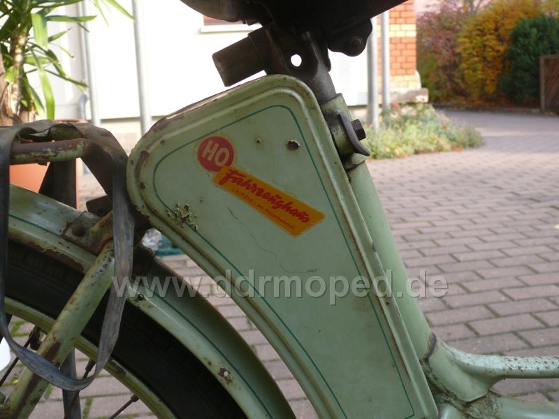

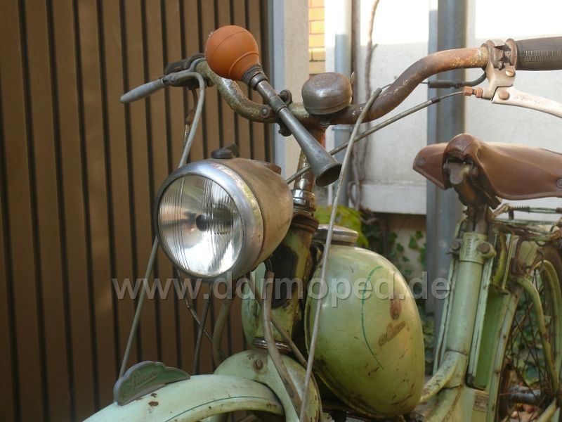

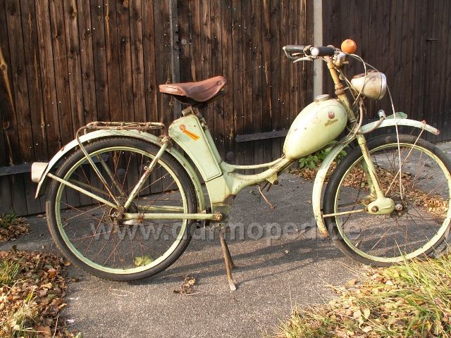

Danke für die Reaktionen. habe gerade eine vorsichtige Erstreinigung vollzogen und Bilder gemacht.
kommen gleich.

mh, wie bekommw ich mehr bilder in den Beitrag ?
Beck´s
Geschrieben am: 06.11.2011, 14:29
Beiträge: 1585
Mitgliedsnummer.: 3915
Mitglied seit: 14.10.2010
Du kannst pro Beitrag direkt über das Forum immer nur ein Foto anhängen.
Und du musst in dem Beitrag etwas schreiben.
Danach 30 sec. warten und den nächsten Beitrag mit Foto verfassen!

letztes Bild 1963,
- der vergaser ist weg
- am scheinwerfer hat schon jemand rumgescheuert
Frank

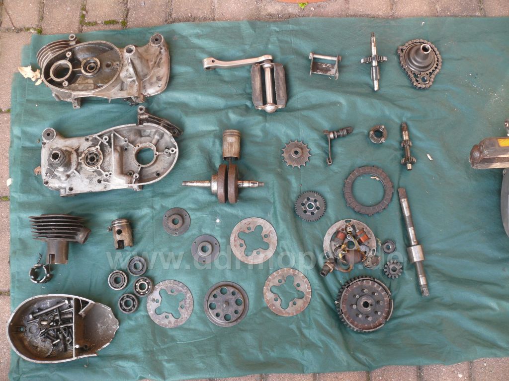

PS: Das Bild vom zerlegten Motor soll wohl dein SR1 Motor sein? Es handelt sich dabei um einen aus dem SR2 wink.gif

Hallo Matze,
Den Motor habe ich 1974 mit 14 Jahren zerlegt und in öligen Lappen in einer Kiste verstaut. Soweit ich mich erinnern kann Sprang der 2. Gang immer raus und ich hatte mir eine neue Schaltklaue besorgt, dann aber ein S50 bekommen.
Das Sr1 fuhr bis dato mit diesem Motor, ich habe es vom Erstbesitzer geschenkt bekommen.
Wo liegt genau der Unterschied in den Motoren ?
Frank
pneubusiness
Geschrieben am: 06.11.2011, 15:56
Beiträge: 6871
Mitgliedsnummer.: 1854
Mitglied seit: 30.01.2009
Die Fahrradstartfunktion isses Frank, das ist das wichtigste Merkmal. Die Motornummer natürlich auch werden einige hier sagen tongue.gif
