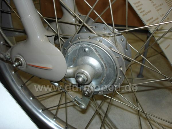

Hier so ein typischer Fall von Ausblühung nach dem Verzinken. Grund sind säurehaltige Lösungen, welche beim Verzinken unter die Vernietungen laufen. Wer da nicht richtig spült und kräftig ölt hat den Salat. Das Foto habe ich im übrigen im Suhler Museum gemacht. ohmy.gif unsure.gif
