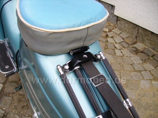

Die abgebildete Kupplung ist aber eher eine alte Fahrradkupplung und die Befestigung nur an den 2 Gepäckträgerschrauben ist sehr fraglich und nicht zu verantworten. Es ist zwingend ein 3. Befestigungspunkt (siehe Schwalbe-Kupplung)am Rahmen notwendig, da sonst die Kraft nicht ausreichend auf den Rahmen übertragen werden kann.
Hier mal meine Ausführung:

@ Schmied; Könntest du bitte noch ein Bild von dem dritten Befestigungspunkt machen?

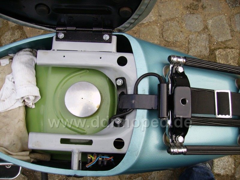

Ich hab mal bissl gekramert und folgendes Bild gefunden.
Wie gesagt, diese Kupplung ist nicht Original, da speziell auf meine Bedürfnisse und meinen Anhänger abgestimmt.
Die Kräfte werden so verteilt, dass sich die Kupplung auf den Befestigungspunkten am Gepäckträger hauptsächlich abstützt und seitliche Stabilität erhält. Die eigentlichen Zugkräfte werden über die Verbindung unter der Sitzbank abgeleitet.
Ich denke mal, dass das Prinzip zu erkennen ist.

Naja, geniale Lösung hin oder her, nur so bekommst du genügend Halt für die Kupplung.
Und Ja, die Kupplung muss zugelassen, bzw. abgenommen sein!
