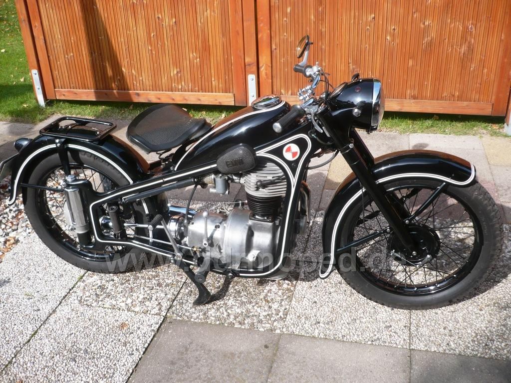

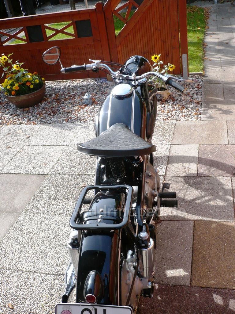

...und hier mal ein Bild von dem Prachtstück:
Grüße Thomas

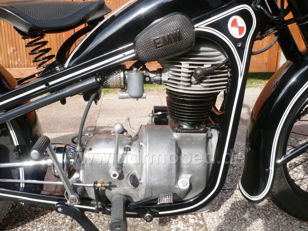

Die EMW macht optisch schon mal einen ganz netten Eindruck, auch wenn ich persönlich solche sterilen Glitzerkisten stark ablehne. Die Linierung wirkt auf dem Foto wie geklebt,Tankdeckel und LuPu sind nicht original, die Reifen sehen irgendwie chinesisch aus und der Soziussitz fehlt auch.
Hast Du evtl. noch ein Foto von der anderen Seite?
Achte beim Kauf darauf dass der Motor sauber & (bis aufs Ventilspiel) ohne Nebengeräusche läuft sowie incl. Getriebe + Kardan öldicht ist, checke bei einer Probefahrt ob alle Gänge (besonders der dritte) halten und ob die Achsfaust (hinten links) sowie das Sitzgestell nicht gebrochen/ geschweißt sind. Prüfe außerdem den Rahmen auf Risse, das Lenkkopfspiel, die Ladefunktion der LiMa, ob die Räder rund laufen und alle Speichen ok sind, beide Bremsen zuverlässig halten (besonders die vordere), die komplette Elektrik, das Kardanspiel, die Funktion vom Handschalthebel sowie die Funktion der Telegabel.

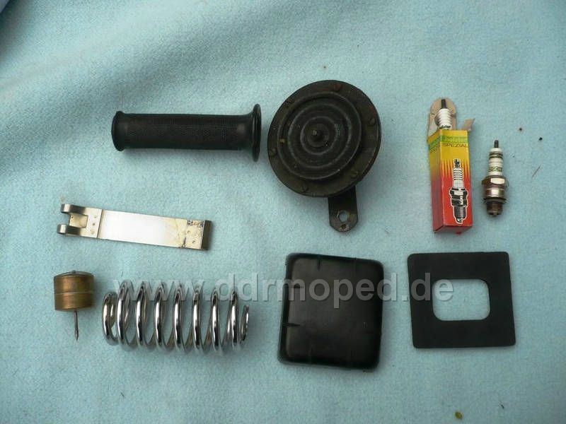

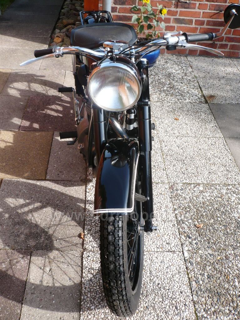

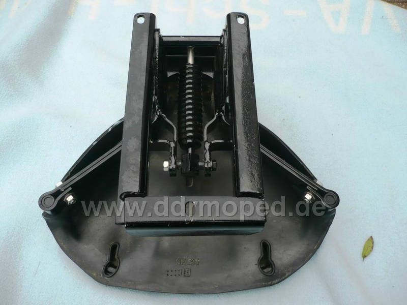

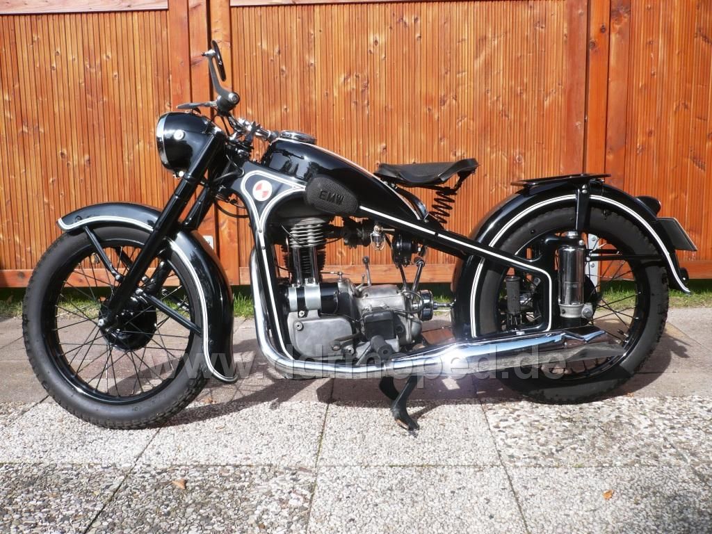

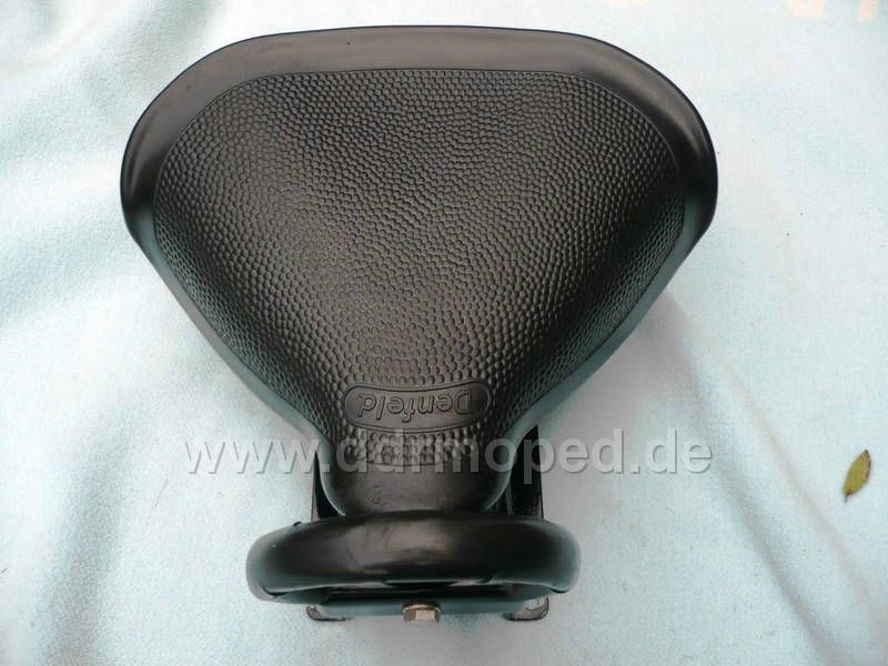

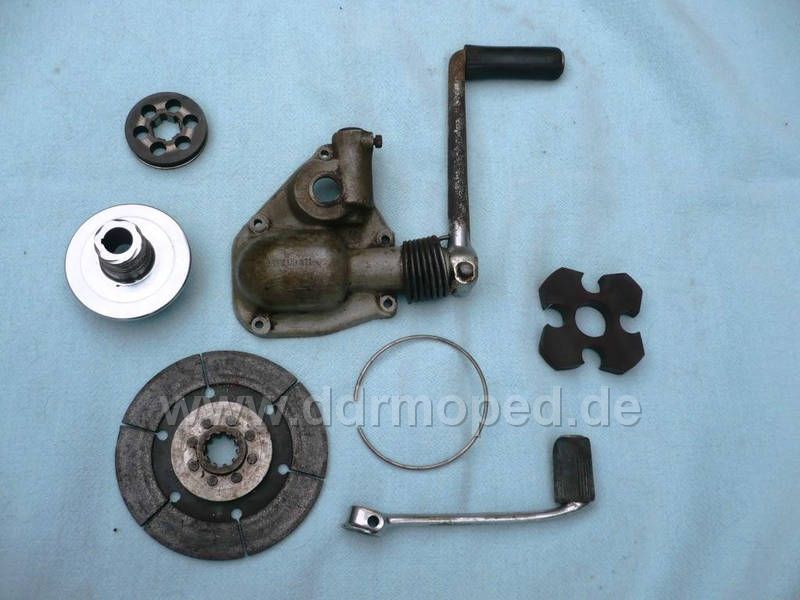

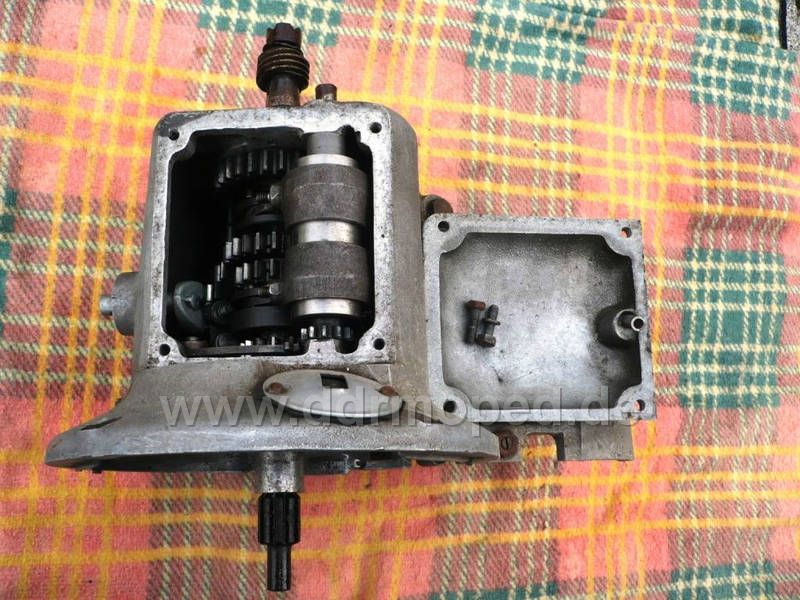

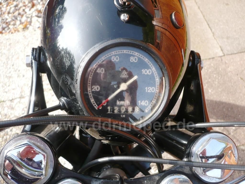

mensch danke für die vielen tollen Tips...ich wünschte du wärst dabei, wenn ich mir die EMW anschaue....aber ich versuche es mal. Der Sozius-Sitz sowie ein paar Ersatzteile wären dabei. Ich hänge einfach mal ran, was ich darüber so habe. 12000 km soll sie seit der Restauration runter haben. Wegen der Linierung und der Papiere mail ich dem Besitzer gleich mal...es ist schon aufregend.
Nun aber die Bilder und ich bin gespannt, was deine Meinung darüber ist.
Viele Grüße von Thomas

eins

zwei

drei

vier

fünf
