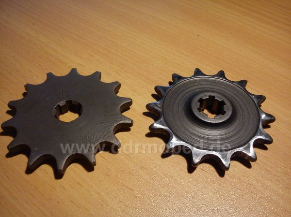

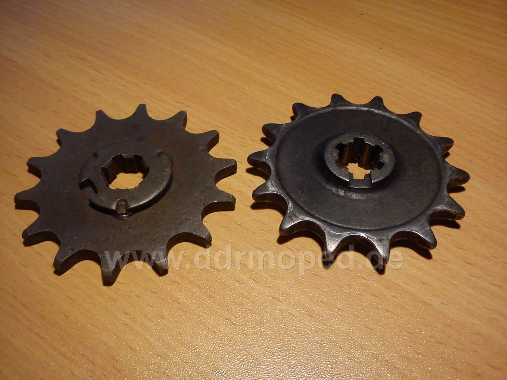

Ja Thorsten, gab es.
Wenn du das flachere Ritzel verwenden möchtest, dann mußt du die Buchsen austauschen, da wo der Simmerring abdichtet.
Ich hab noch 2 Bilder von den beiden Ritzeln. Es sind beide original- DDR.
Grüße Gerald
essiquäler
Geschrieben am: 03.12.2011, 22:15
Beiträge: 2574
Mitgliedsnummer.: 1154
Mitglied seit: 06.03.2008
Das rechte ist ca. 1,5mm stärker.
Grüße Gerald

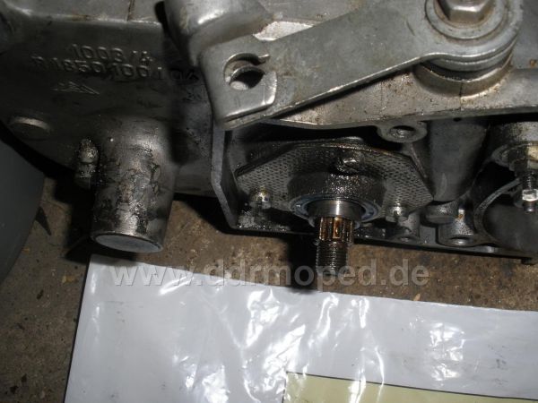

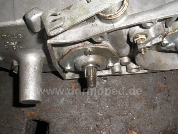

Danke, Gerald, gerade hatte ich auch Fotos gemacht. Also nix "Hinterindien" wink.gif Bei den Motoren sieht es dann so aus:
M53

und M53/1. Es ist gut erkennbar, warum das neue, flache Ritzel nicht past.

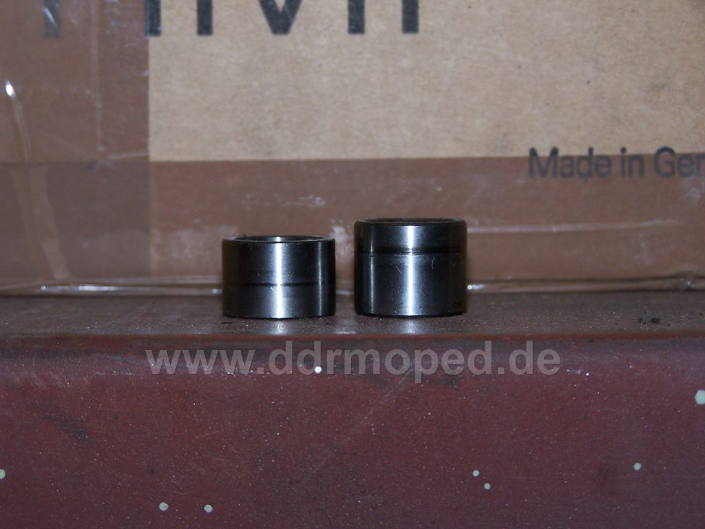

Die Frage ist zwar nun geklärt aber damit ich nicht umsonst gesucht habe.. laugh.gif
Links 11,4 mm und rechts 14 mm.
