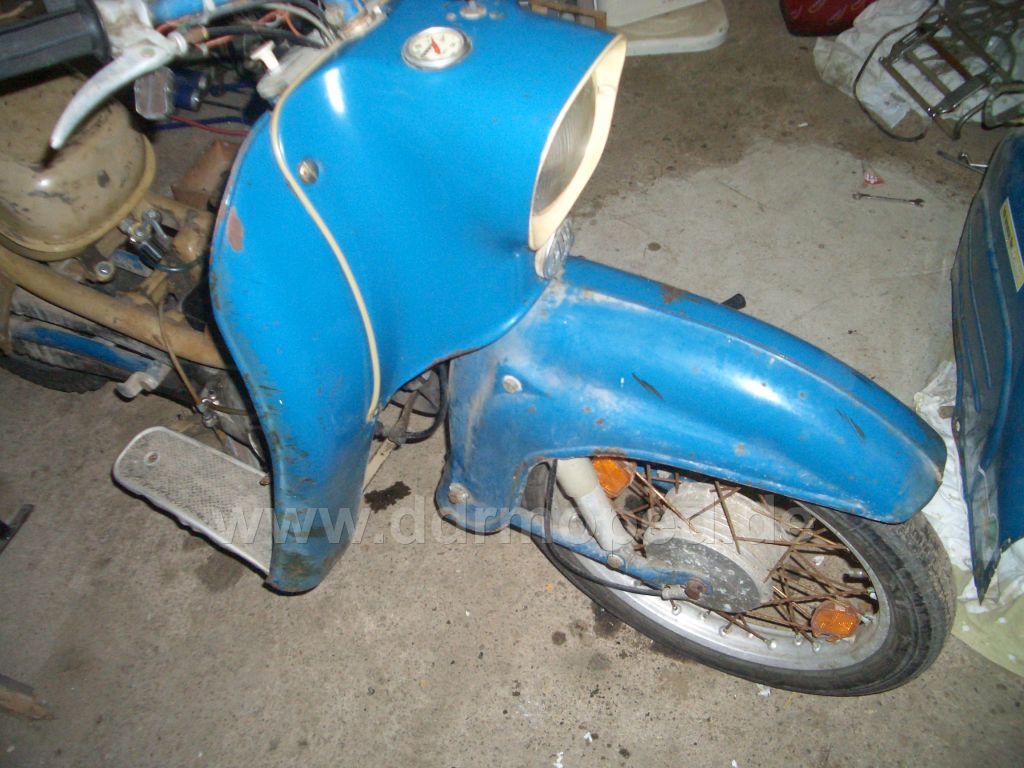

So nun ist sie endlich da meine Schwalbe Baujahr 65 und laut meiner Erkenntnis vom Januar 65. Also es ist eine sehr frühe 65er Handschaltschwalbe. Ich möchte euch nun erst einmal ein paar Bilder von dem guten Stück zeigen und euch fragen ob ihr auch findet das der Lack erhalten bleiben soll, denn ich hatte vor einen Patinaaufbau zu starten ach wenn es schon etwas übel teilweise aussieht.
erstes beim zerlegen:

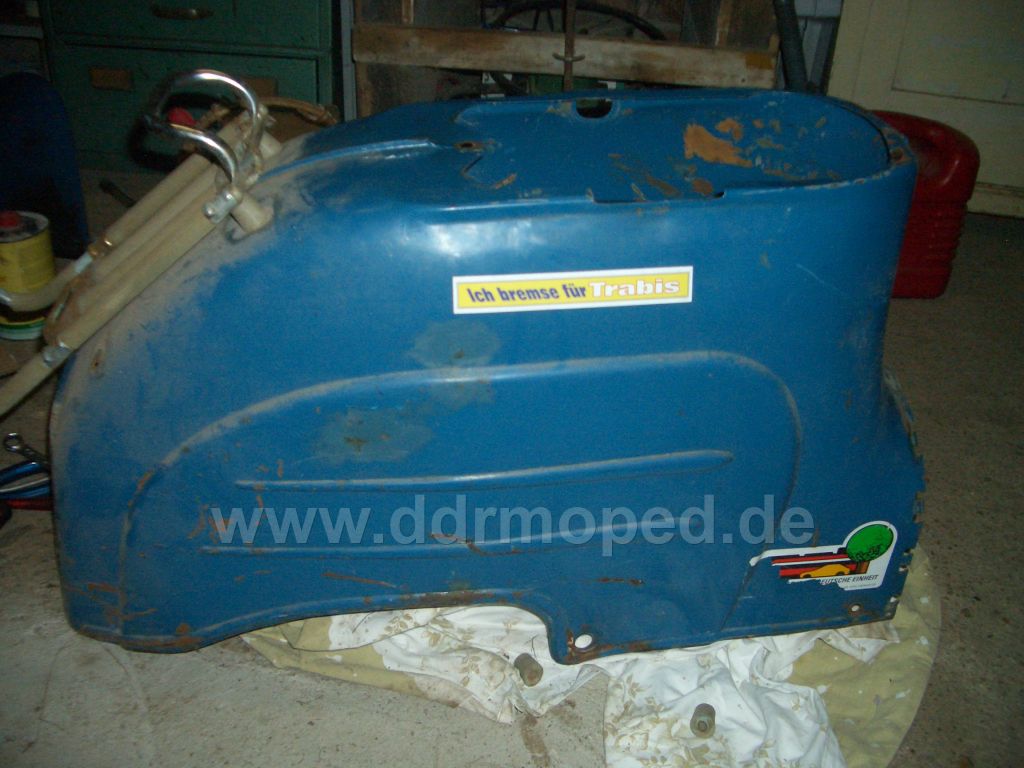

Geschrieben am: 12.12.2011, 22:30
Beiträge: 540
Mitgliedsnummer.: 2306
Mitglied seit: 04.06.2009

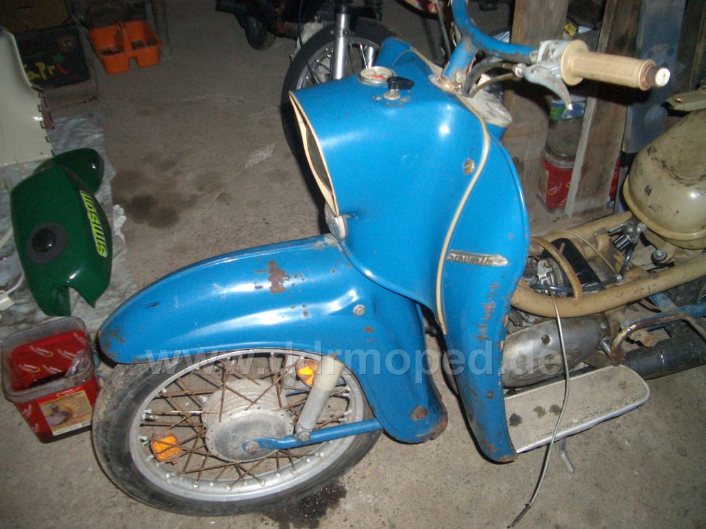

so zweites die Haube. der Aufkleber unten kommt noch ab. Den "Ich bremse für Trabis" wollte ich dran lassen laugh.gif. Ich habe noch einen nicht so rostigen leicht patinierten Gepäckträger in beige liegen der dran soll. Mir fehlt dann nur noch ein nicht verbogener Haltebügel. Das Rücklicht ist auch schon in arbeit.

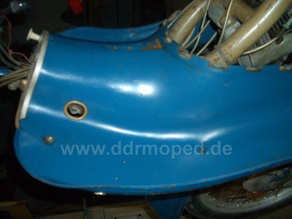

hier von der anderen Seite

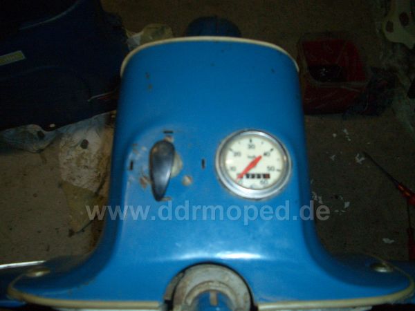

Ist dies der richtige Tacho oder kommt da noch der ganz alte dran?

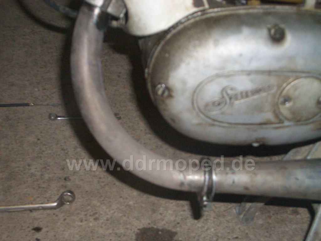

Geschrieben am: 12.12.2011, 22:50
Beiträge: 540

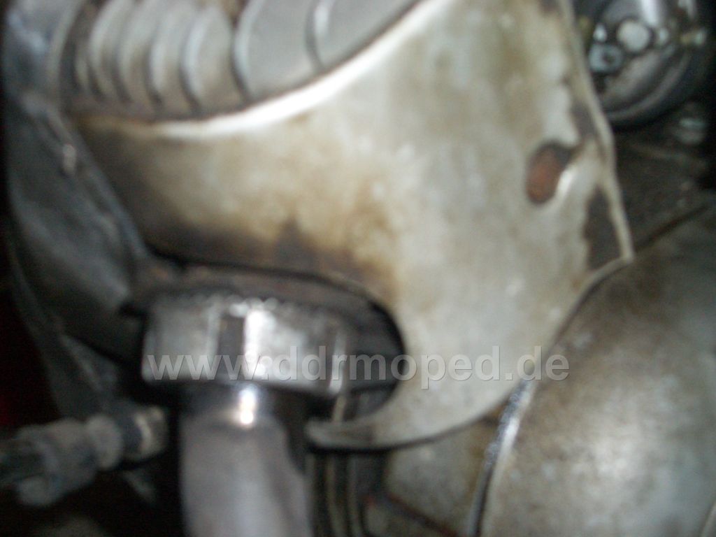

Geschrieben am: 12.12.2011, 22:51
Beiträge: 540

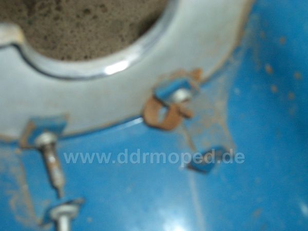

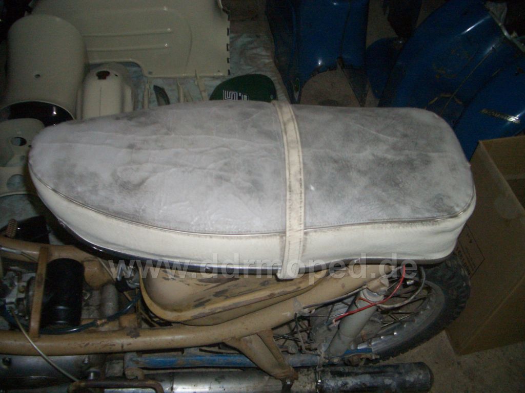

Geschrieben am: 12.12.2011, 22:55
Beiträge: 540
Die orginale Sitzbank. Die wollte ich auch so lassen. Der Tank ist übrigens auch noch einer ohne Sicke!
also bis morgen
mfg simijochen

essigurke
Geschrieben am: 13.12.2011, 10:09
Beiträge: 344
Mitgliedsnummer.: 4404
Mitglied seit: 26.04.2011
die "Klemme" ist die Rastfeder für die Starterklappe. Sie drückt auf den Schaft vom Starterknopf, so das die Starterklappe offen bleibt, bis man sie wieder schließt. Der Bowdenzug, der dabei betätigt wird, hängt hier nach oben raus. Das ist bei den ganz frühen Schwalben mit NKJ-Vergaser alles noch so wie beim KR50 und ändert sich mit der Einführung des 16N-Vergasers.

Geschrieben am: 13.12.2011, 18:47
Beiträge: 540
Danke Bernd, das war mir eine große Hilfe. Ich weiß zwar das der für die Luftklappe ist abern bei meiner 64er muss ich den Luftklappenknauf immer halten damit er oben bleibt. Ich habe mir schon öfter überlegt ob das so sein muss. Da hab ich wieder was dazu gelernt danke.

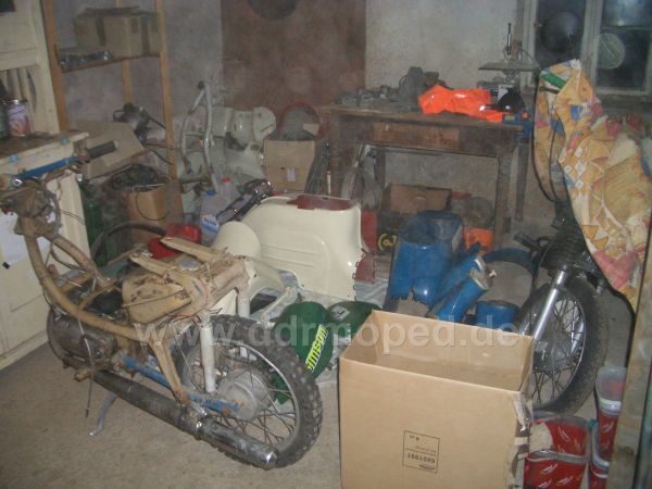

Geschrieben am: 13.12.2011, 18:52
Beiträge: 540

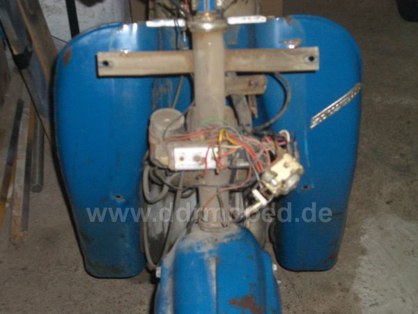

Dies ist der momentane Zerlegungsstand der Schwalbe. Das Blechkleid im Hintergrund ist eine Restauration für einen Bekannten die zur Zeit als Zweitprojekt da liegt. smile.gif
