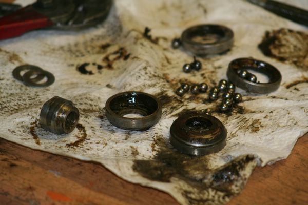

Andreas, wir mussten als Elektriker immer die Motore selber lagern. Kleine und weniger Kleine biggrin.gif
Ich habe, welch ein Zufall rolleyes.gif , unserem Mopedschilderversicherungsfuzzi erst ein Rad auf Kugellager umgebaut und so liegt der ausgebaute Mist noch hier rum.
In der Radnabe sind rechts und links zwei Lagerschalen eingepresst, die bei Dir zu fehlen scheinen oder kaputt sind. Das sind die beiden auf dem Foto vorn rechts. In diesen Schalen laufen die Kugeln in Fett. Die Schalen bekommt man rein, indem man die Nabe erhitzt und die Lagerschalen eindrückt. Die Nabe hat dafür einen Anschlag auf beiden Seiten.
Nach aussen werden die Kugeln/Lager nun mit dem Konus (im Bild links vorn) verspannt. Die beiden Ringe hinten sind die Staubkappen.
Wichtig ist dort ein genaues Einstellen des Lagerspiels, sonst brechen die inneren Lagerschalen. Ein Spiel von 1-2mm an der Fegenkante ist o.k.
Hast Du es verstanden?
Grüsse Norbert
