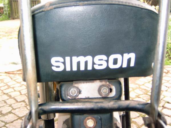

Passt dieser Sitz ans N dran??? Oder muß der ohne Schriftzug verbaut werden???

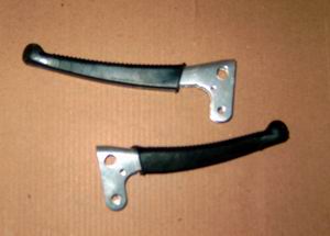

Herzlich wilkommen bei den etwas neueren Modellen der Marke Simson. biggrin.gif Der Sitz passt ( ich glaub sogar die hatten auch schon IFA drauf) hast du denn schon die korrekten Lenkerarmaturen? Ich glaub die sind seltener als die vom SR1 tongue.gif Es handelt sich dabei auch um Aluhebel mit schwarzen Überzügen.

die habe ich schon in der Kiste liegen. Es sind die gleichen wie am Star allerdings mit schwarzen Überzügen!
Dachte mir schon das die am N passen!

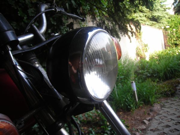

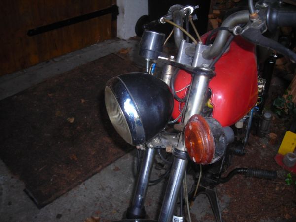

Welche Lampe hast du denn dran? Die seltene kleine ohne Standlichtfassung? Hab noch so eine von 75 da, im Top-Zustand, wenn du sie willste, gerne allerdings nur im Tausch gegen eine normale S50-Lampe
MfG joker317

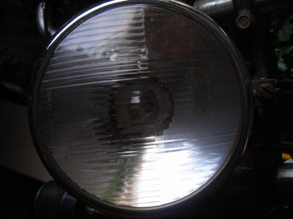

Ja genau ohne Standlicht sollte sie schon sein. Wobei ich mir über die Form
noch nicht ganz sicher bin.
Mach doch bitte mal ein Bild für mich und wir werden sehen.

ich hab die ganz alte Lampe, hinten drauf orignal: 1975
Es ist sie kleinere, die auch die S50B verbaut hatten und mit dem schönen kugligen Glas. Allerdings ist sie an meinem 78er nicht wirklich orignal, deshalb würde mir ein Tausch recht gut passen, zumal ich auch Standlicht haben will biggrin.gif

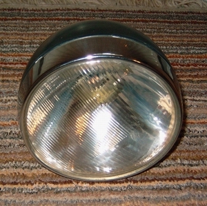

Hier mal die Tauschlampe vom B.
Ich denke das nur das Lampenvorderteil unterschiedlich ist.
Also Reflektor und Chromring.?
MfG Thomas.

Hallo, auf meiner Sitzbank am S50N ist der Simsonschriftzug unten rechts in der ecke ohne IFA Zusatz!
Baujahr ist 1976, welcher Tankdeckel ist original verbaut,wie sehen Original Spiegel aus? Wie S51? Momenan ist ein Sixdays Tankdeckel drauf... Was für Beninhähne wurden verwendet? Meiner ist wie SR2 !
