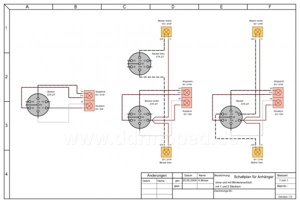

Ich habe bei meiner S51 ein Problem ich habe eine Anhängerkupplung aber keinen Schaltplan wie ich die steckdosen verkabeln muss und weiß auch nicht ob eine steckdose reicht !?
wäre schön wenn ihr helfen könntet!

Wenn du eine S51N oder S51E4 und einen Anhänger MKH/M2 (rundes Rücklicht) dazu dann benötigst du nur die linke Steckdose.
Wenn du aber eine andere S51 (mit Blinker) besitzt und dazu einen Anhänger MKH/M3 (rundes Rücklicht und Blinker) dann benötigst du beide Steckdosen.
Wegen dem Schaltplan muss ich mal nachgucken.
MfG Robert (oder Schui wie ihr wollt)

...das ist ja der Schaltplan für den Anhänger aber ich brauch ja den für das Moped oder eine anleitung wie ich die steckdose verkabel !
also ich hab die Kupplung neu dran gebaut!

Das wird so geklemmt weil das als Originalzubehör so vorgesehen war!
An einer S50 und S51 mit Blinker gehören nun mal 2 Steckdosen dran.
Jede S51 muss ja schließlich ohne Umbau jeden MKH/M3 ziehen können.
Am Auto kann man ja auch nicht einfach ein par Kabel irgendwie hinten anklemmen nur weil der eigene Anhänger damit leuchten könnte.
Mir wird jedesmal schlecht wenn ich seh wie manche Leute irgenwelche Stecker lose unter die Sitzbank schweißen weil ihnen die Steckdose stört.
Die Steckdosen mit 2 Abschaltkontakten sind ja leider schwer zu bekommen.
Ich habe schon mal bei jemanden einen elektronischen Universalblinkgeber nachgerüstet, so daß die hinteren Blinker mitleuchten können wenn der Anhänger dran ist. so lässt sich wenigstens rechts eine Standartsteckdose anbauen.
An dem Moped funtioniert aber trotzdem jeder MKH/M3.
Und sein MKH/M3 funktioniert an jeder S50/S51.

Du brauchst zwei Steckdosen aus DDR-Produktion.
Die müssen jeweils zwei Abschaltkontakte verbaut haben, einen oben und einen unten.
Bei der linken Dose unterbrichst du mit dem oberen Abschaltkontakt den Strom zum Moped-Bremslicht und mit den unteren Abschaltkontakt den Strom zum Moped-Rücklicht wenn der linke Stecker eingesteckt ist.
Die Masseleitungen lassen sich nicht unterbrechen weil das Rücklicht sich im Normalfall übers Gehäuse trotzdem Masse holt.
Bei der rechten Dose unterbrichst du mit dem oberen Abschaltkontakt den Strom zum hinteren-linken Mopedblinker und mit dem unteren Abschaltkontakt den Strom zum hinteren-rechten Mopedblinker wenn der rechte Stecker eingesteckt ist.

Im Prinzip ist das total einfach. Man geht mit dem Kabel das vom Moped kommt nicht zum Rücklicht sondern ab jetzt zum Steckdosenkontakt am dem die Kontaktfeder aufliegt wenn kein Stecker eingesteckt ist. Und dann geht ein 2tes Kabel vom Steckdosenkontakt selber zum Rücklicht.
In dem Augenblick wenn man dann den Stecker einsteckt hebt sich die Kontaktfeder mit dem Kabel vom Rücklicht von dem Steckdosenkontakt des Kabels vom Moped ab.
Wenn man das Prinzip verstanden hat braucht man eigentlich keinen Schaltplan.
