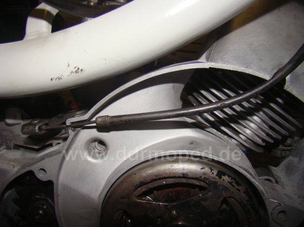

Hallo Leute,
ich benötige Details über die Verlegung des Kupplungsbowdenzugs ,könnt ihr mir mit ein paar Fotos weiterhelfen???Besonders interessiert mich die Verlegung durch das Lüftergehäuse.
Danke für eure Mühe!

Der Kupplungszug tritt oben in den Lüfterdeckel ein, dort klemmst du den Scheuerschutz ein. Unten hinten ist im Motorgehäuse die Tasche eingefräst für das Ende der Zughülle, dort tritt der Zug direkt "nackt" wieder aus.

Ja so habe ich es auch gemacht,aber schau mal auf dem Foto,da ist noch Platz,d.h. der Bowdenzug erscheint zu lang,was nicht sein kann ,weil der so schon angebaut war,als ich die Kiste übernommen habe...Muß vielleicht der Kupplungshebel am Motor weiter nach hinten gestellt werden???Am Lenkergriff ist die Verstellschraube schon auf max. Länge,da geht nichts mehr.

War der Motor offen ? Sind alle drei Druckstücke wieder drin ?

jo die Druckstücken sind alle drin,der Motor war nicht geöffnet...

hab einfach mal die Kupplung nachgestellt laugh.gif warum kompliziert ,wenns auch einfach geht tongue.gif
