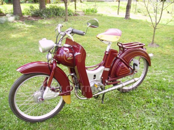

Zum Thema Spraydosenlackierung mal ein Bild von meinem "Gulaschzieher" wink.gif , der komplett (sowie auch die zwei dazugehörigen Anhänger) mit Dose gesprüht wurde.
Ich sag mal so, es ist alles möglich, du mußt nur wissen auf was du selbst Wert legst.
Spraydosen funktioniert, hat natürlich aber auch seine Schwächen...

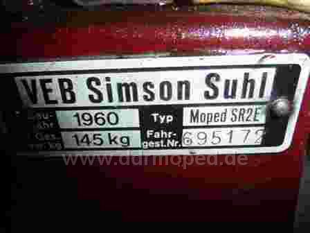

Hier ist mal ein Bild vom Typenschild. Die Motornummer ist 713255. Passt das zusammen?
vielleicht könnt ihr mit bei den anderen Fragen auch noch helfen?

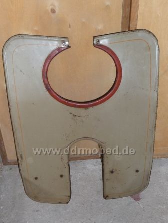

Ist das ein Kniebelch für den SR2E? Gab es diese Farbe?

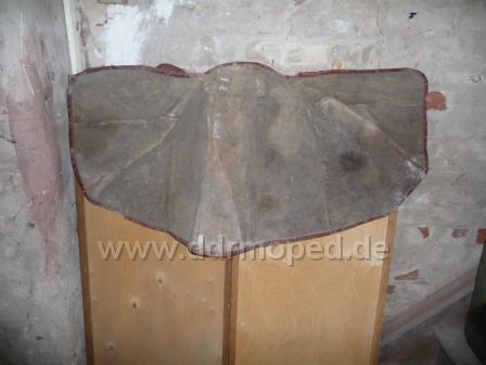

Kennt jemand diese Kniedecke? Für welches moped ist die denn? SR2?
Danke & Grüße,
Marion

Also dein Knieblech ist original, in der Farbe graubeige mit oranger Linierung, das gab es genau so und zwar für den SR2 und SR2E, da gab es keinen Unterschied.
Wofür die Kniedecke allerdings ist, lässt sich nicht sagen auf den ersten Blick.
