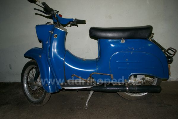

Hallo erst einmal,
ich wollte hier meine Schwalbe Bj. 1966 vorstellen. Sie ist leider etwas verbastelt, aber ich werde versuchen, sie wieder in den Originalzustand zu bringen. Ich habe diverse Ersatzteile dazubekommen und möchte nun das Puzzle aus den richtigen Teilen zusammensetze.

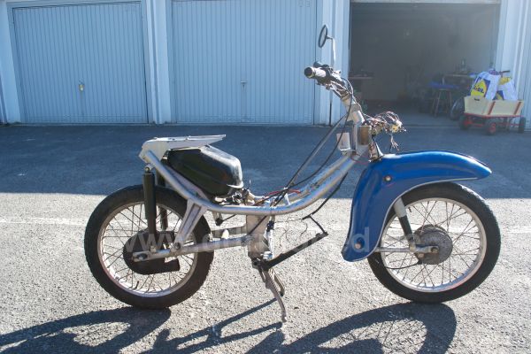

Im Moment sieht sie wie auf dem Bild aus, da mir die Kickstarterwelle gebrochen ist. Jetzt muß erst einmal der Motor auseinander. Dazu muß ich mir aber erst einen Motortrenner bauen um den Motor zu zerlegen und zu schauen, was alles defekt ist. Den Kupplungsdeckel hat es ja auch zerlegt. Mal schauen.
Nun dachte ich mir, ich sortiere mal meine Ersatzteile und baue möglichst viele Teile des Baujahres an. Ich meine, daß ich auch originale Blechteile habe. Schutzblech, Knieblech, Lampenverkleidung, Lenkerabdeckung und Tunnel haben einen anderen Blauton als das Heckblech. Dieses hat aber Bohrungen und Unterlagen für den Baldauf-Rückstrahler. Daher denke ich, das dieses auch das Originale ist aber umlackiert wurde.
