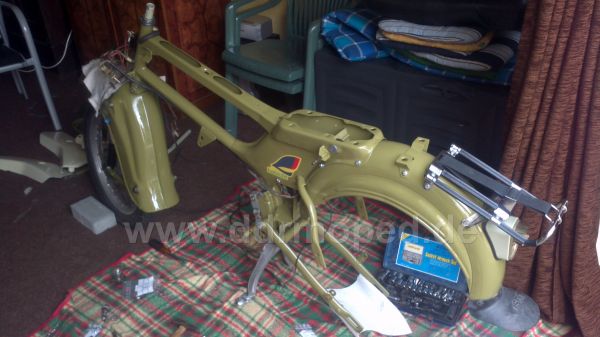

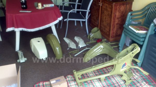

Gestern habe ich endlich die letzten Teile vom Lackierer abholen können.
Und dann ging es an den zusammenbau. Ich hatte ziemliche Probleme das untere Lenklager anzubringen, da die ganze lenkerführung(?)Just ziemlich dick lackiert ist. Dabei ist dort der Lack abgesplittert >.<
Auch beim anschrauben des vorderen Kotflügel riss dort an einer Stelle der Lack sad.gif
Hier der Stand gestern nachmittag:
Bei mir fängt sogar ALU an zu rosten :P

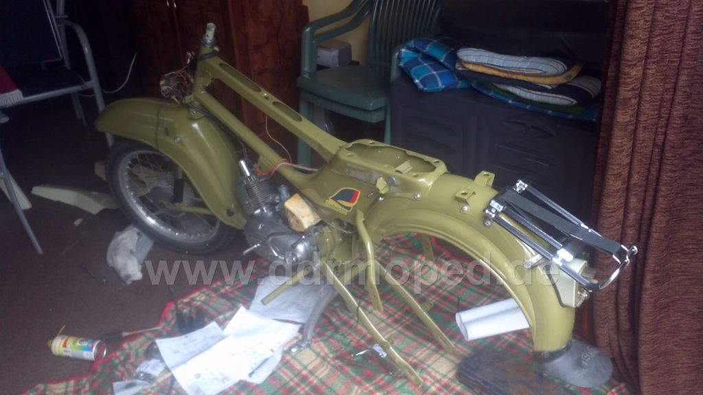

So war der Stand, als ich nach 2 Std. aufgehört habe. Man weiß beim ersten mal halt nicht wo und wie man anfangen soll...
Das Ganze ist eben schwieriger schwieriger als man denkt.
Ich habe jetzt schon Angst vor der Elektrik.

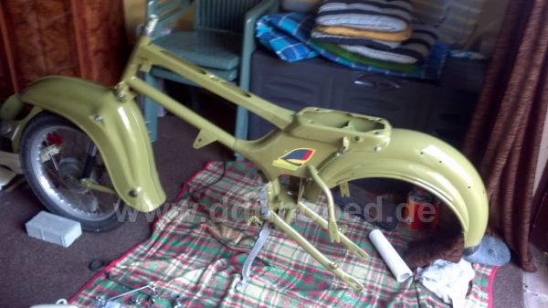

Hier der aktuelle Zustand:
Geschrieben am: 23.04.2012, 22:20
Beiträge: 11580

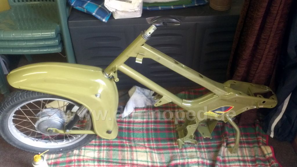

Hab heute nur das Rücklicht und den Kabelbaum angebracht. Die Elektrik vorne baumeln nur so rum, weil mir die passenden Schrauben fehlen >.>
Ansonsten hab ich noch das Typenschild angenietet und versucht die Sitzbank zu montieren und festgestellt, dass das Scharnier nicht passt.
Naja, das sind ja alles nur kleinere Rückschläge. Wichtig ist, dass es vorwärts geht!
Gruß Sven
