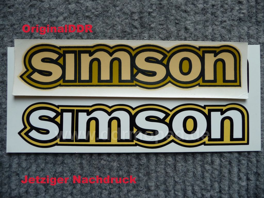

HarryT
Geschrieben am: 06.05.2012, 07:53
Beiträge: 253
Mitgliedsnummer.: 262
Mitglied seit: 30.04.2006
So muß das aussehen.

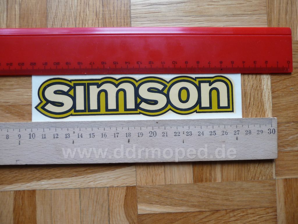

Darf ich dich bitten, den originalen mal in der Länge zu messen. Also nur der reine Schriftzug, ohne Papier.
Du hast nicht zufällig eine Adresse die noch genau diese Abziehbilder vertreibt?
HarryT
Geschrieben am: 08.05.2012, 16:11
Beiträge: 253
Habe erst jetzt die Post gelesen. Diese Bilder sind Original so wie sie auch auf meiner s51b2-4 drauf sind.
Habe diese vor Jahren auf einen Flomarkt gekauft.
In einen Shop wirst Du diese schwerlich kaufen können.
Die Länge ist ca. 17cm.

HarryT
Geschrieben am: 08.05.2012, 17:55
Beiträge: 253
Nein Andi, das sind nicht Originale. Das Gelb ist anders. Sieh Dir mein obriges Foto an.
Obwohl ich ehrlich froh bin das es diese Nachdrucke gibt.
Engisch war einer der ersten.
Guter Händler.
