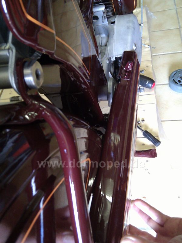

Ich wollte am Wochenende meinen neuen Kettenschutz an meinem SR2 montieren und habe festgestellt, dass der nicht passt.
Bestellt habe ich den "Kettenschutz für SR2, der nicht an der Hinterrad-Schwinge befestigt wird" hier aus dem Shop.
Wenn ich nun das Teil anbaue, ergibt die Flucht von Schwinge, Schutzblech und Rahmen keine Gerade. Das heißt, der Kettenschutz liegt vorn nicht am Rahmen an und geht schräg. So bekomme ich den nicht mit dem Loch auf den Bolzen der Schwinge.
Irgendwie ragt das hintere Schutzblech zu weit raus und stört den Kettenschutz.
Hab ich den falschen Kettenschutz oder hab ich ein falsches Schutzblech dran.
Original war an diesem SR2 leider kein Kettenschutz dran, als ich ihn übernommen hatte.
Die Schwinge ist die "alte Ausführung" ohne die Halterung für den Kettenschutz.
Ich habe versucht es einmal im Bild fest zu halten und hoffe man erkennt was.

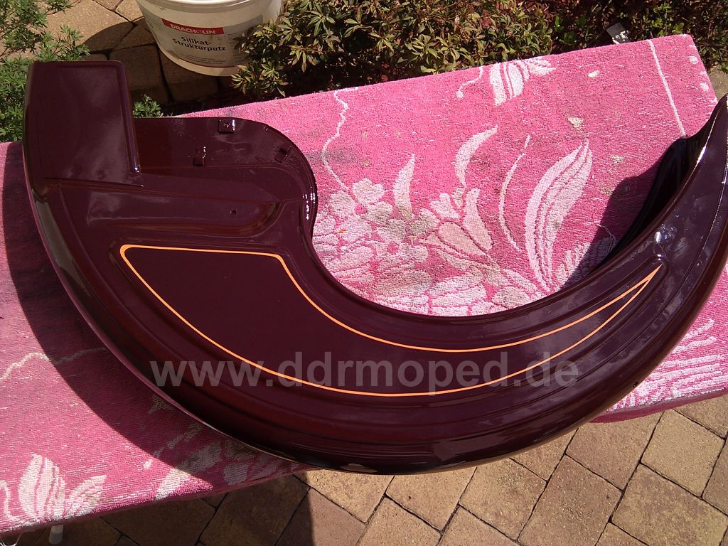

Das Schutzblech hinten

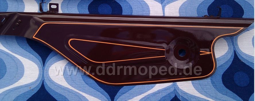

Der Kettenschutz

..ich fürchte Du hast den falschen Kettenschutz gekauft.
Edit: Deiner ist die vorletzte der kleineren Ausführung vom Sr2E mit Aluständer wo das noch an der Schwingachse befestigt wurde.
Du hast nen Sr2 mit Rohrständer, demnach gehört der etwas größere Kettenschutz dran. Ich schau noch mal ob ich ein Foto finde.
Ob es trotzdem paßt mit etwas Bastelei kann ich jetzt von hier aus nicht sagen da müßte ich nachschauen und probieren hmm.gif

Geschrieben am: 14.05.2012, 13:41
Beiträge: 7942
Der alte Kettenschutz (welcher das ist) passt auch an die letzten SR2E. Ich habe bei dir die Vermutung, dass deine Hinterradschwinge verbogen ist. Mache mal ein Foto von hinten so knapp rechts am Rad vorbei.

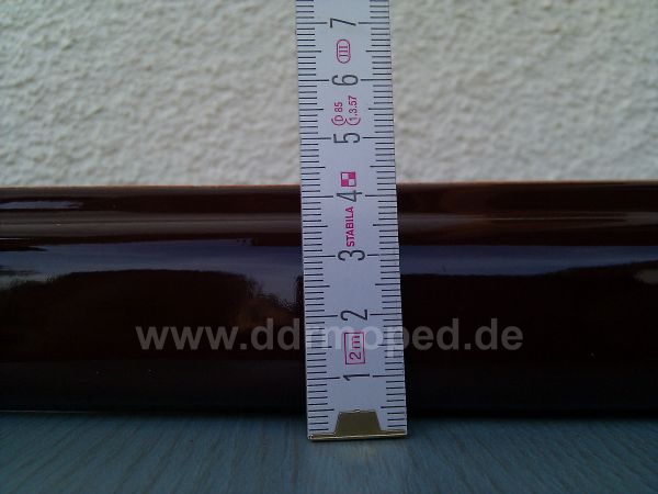

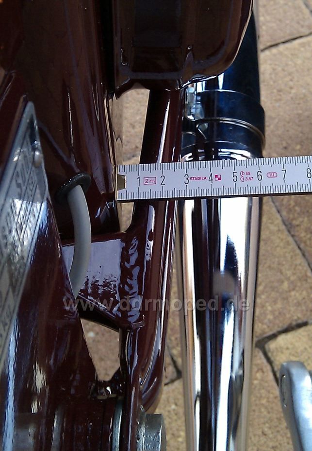

Ich habe gestern noch einmal ein paar Messungen und ein paar Bilder gemacht.
Wenn ich mit einem Richtscheit von vorn nach hinten fluchte, dann ist die Hinterrad-Schwinge und das Schutzblech 100% mittig, also links und rechts der gleiche Abstand.
Wenn ich den Zollstock an die Stelle des Kettenschutzes halte, dann sehe ich, dass der Kettenschutz bei mir maximal eine Dicke einer Zollstockbreite (ca.2cm) haben darf.
Mein Kettenschutz ist aber ca. 4,5cm "dick".
Entweder der Kettenschutz ist zu dick oder mein hinteres Schutzblech.
Kann mir bitte mal einer die Maße Eurer Kettenschützer durchgeben.
Hier mit angehaltenen Zollstock:

kaesebrot
Geschrieben am: 15.05.2012, 07:07
Beiträge: 27
Mitgliedsnummer.: 5268
Mitglied seit: 08.03.2012
Der Kettenschutz im Profil. Durch die Kameraperspektive sieht man nicht genau, dass der 4,5cm "dick" ist.
