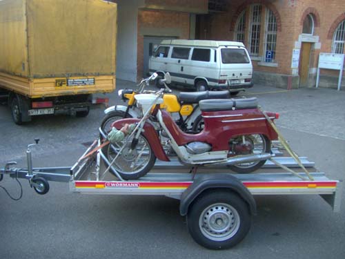

So, hat etwas länger gedauert, aber ich hab den Roller dieses Wochenende endlich geholt. Es gab zu dem Roller noch eine Mustang mit obendrauf zum Schlachten (nich komplett)
Ich dachte ja, das wäre ne Typ 20, is aber ne Typ 05.
Das sagt jedenfalls das Typenschild:
user posted imageuser posted image
Sind die technischen Angaben mit der Typ 20 identisch? Wo liegen Unterschiede?
