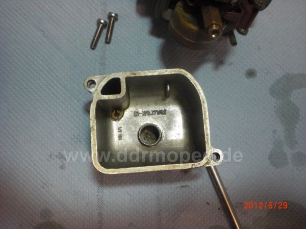

Leerlaufdüse 60
Hauptdüse 60-80
mit 4 Ausgleichsbohrungen

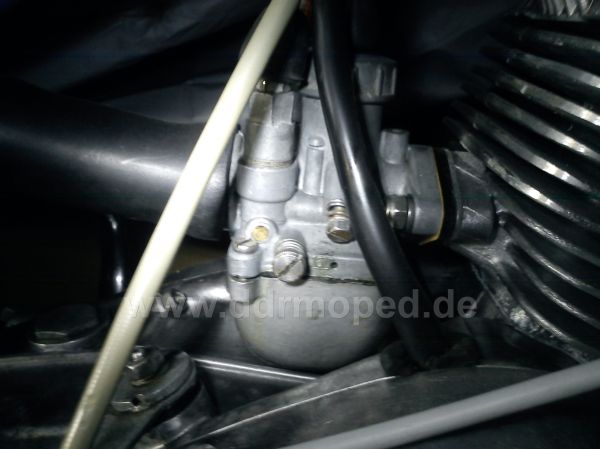

godeman
Geschrieben am: 29.05.2012, 17:39
Beiträge: 19
Mitgliedsnummer.: 5194
Mitglied seit: 14.02.2012

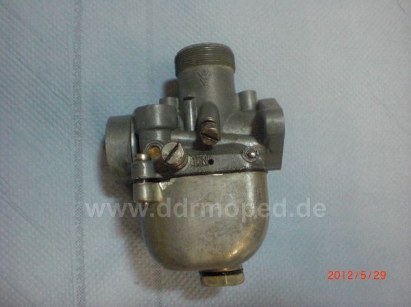

godeman
Geschrieben am: 29.05.2012, 17:41
Beiträge: 19
hoffe es ist was zu erkennen!

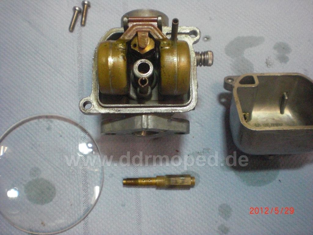

godeman
Geschrieben am: 29.05.2012, 17:45
Beiträge: 19
Jetzt das letzte Foto.
Freue mich über Kommentare nicht nur zur Rechtschreibung.
Schule ist schon 25 Jahre her.
Gruß Torsten

Geschrieben am: 29.05.2012, 17:48
Beiträge: 7939
Also die Schwimmerwanne sagt, dass es wirklich ein 16N-Vergaser ohne weitere Bezeichnung ist. hmm.gif
Geschrieben am: 29.05.2012, 22:13
Beiträge: 11583
Sonst viertaktet er wie verrückt, weil allein das Leerlauf-Gemisch schon viel zu fett ist . Da muss also eine 40er rein . Was den hinteren Ansaugquerschnitt betrifft, so ist es eher ein alter 16N; also kann das mit dem 16N 1-3 durchaus hinhauen . Dass du die Ansauganlage so dicht wie möglich zu bekommen versuchst, zeigt, dass du das typische Sperber-Problem kennst . biggrin.gif wink.gif
Die Hauptdüse ist im 16N 1-3 ab Werk immer eine 80er .
Die Ausgleichsluftbohrungen sind in der Nadeldüse, also jene, in welcher unten die Hauptdüse reingeschraubt ist . Die schmale Düse daneben ist die Leelaufdüse . Die kleine Düse im Schwimmergehäuse ist die Startdüse .
