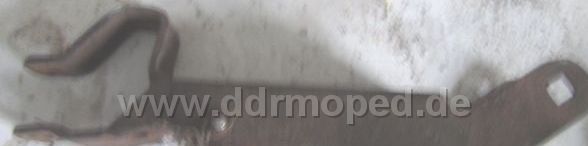

ich bin auf der suche nach einer Anhängekupplung. Und zwar Sattel ohne Verjüngung und Anhänger ohne Knubbel. Gab es da sowas????????
Für die Sattel mit verjüngung gab es ja eine.
Wer kann da weiterhelfen bzw Tipps geben oder sogar eine Bauen. Danke.

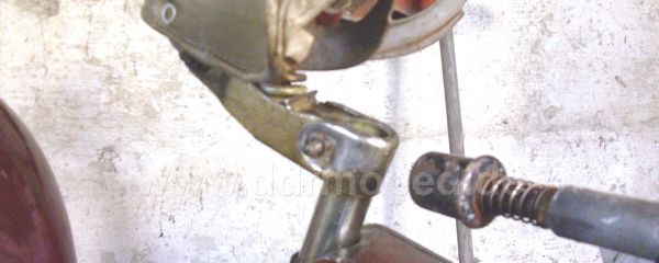

Hier mal ein Bild

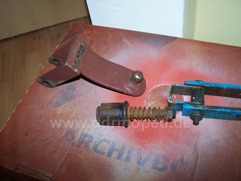

So habe vor paar Wochen eine Kupplung bekommen ( siehe Bild) hat jemand eine Idee wie ich meinen Anhänger da jetzt fest bekomme? Muß da bestimmt noch was umbauen den die Hängerkugel muß bestimmt ab. Vielleicht hat ja jemand schon mal sowas umgebaut. Danke für Anregungen und Tipps

Ich habe das passende Gegenstück(aber nicht abzugeben) Schau mal das Foto.
Wo diese Kupplung festgemacht wird, weis ich noch nicht, da ich mein Moped zerlegt habe. Vermutlich am Haltebolzen der Feder/Schwinge.
Wenn du möchstest kann ich ein Zeichnung anfertigen.
Da das aber 'etwas' Aufwand ist mach ich es erst, wenn du möchstest.
Auch weise ich darauf hin, das meine Messmittel beschrämnkt sind und somit die Genauigkeit leiden kann (Aber das solte im Rahmen bleiben und sich nicht auf ie Funktion oder Sicherheit auswirken)

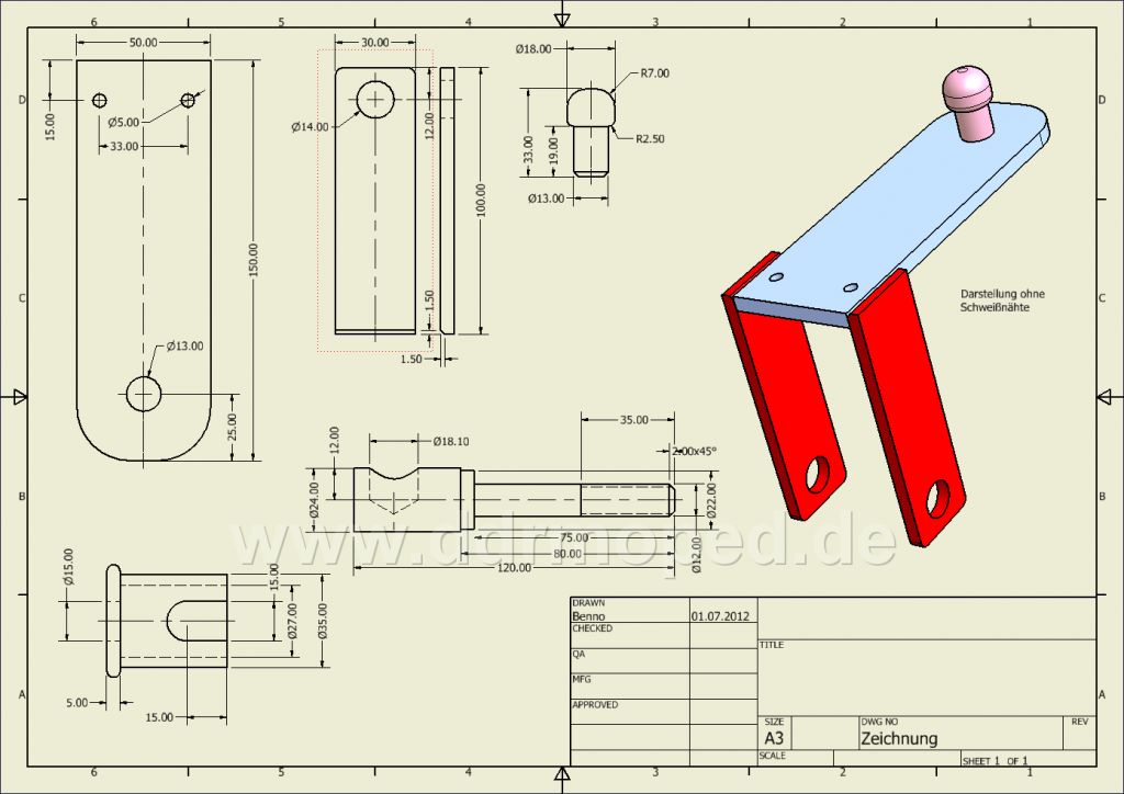

Habe mal eine Einfache Zeichnung erstellt.
In der Zeichnung ist das Blech mit dem 'Kugel'-Kopf nicht gebogen
ps. MAßE SIND OHNE GEWÄHR (Und Teilweise nicht überprüft.)

Vielen Dank

QUOTE (GrasserBenno @ 01.07.2012, 21:33)

HALLO AN ALLE!!
Ich habe einen FEHLER in der Zeichnung gefunden!
Der Kugelkopf darf natürlich nicht höher sein, als die Bohrung in der Aufnahme tief ist
In meiner Zeichnung ist die Kopfhöhe 14 mm und die Bohrung 12 mm tief --> FEHLER, auch wenn die Rundung des Kopfes etwas ausgleicht.
Diese Maße müsen angepasst werden!
Gruß und sorry für den Fehler
Benno
