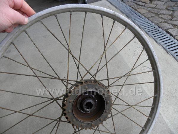

habe da mal ne Frage zu den Alufelgen.
Bekannt ist mir ja das diese für den Export schon von Anfang an drauf waren, aber gab's die bei den "normalen" Ausführungen auch schon immer?
Ich habe Felgen mit einer Außenbreite von 35mm, ist das Original oder hat da mal jemand Fahrradfelgen montiert?
Vielen Dank schon mal!

Die SR1 wurden auch im Inland gegen Aufpreis mit Alufelgen verkauft.
Meine sind gemessen 36mm breit.

Hat jemand Erfahrung mit der Haltbarkeit von den Alufelgen, also wie leicht da eine Acht reinkommt? Ich habe noch nicht so ganz das Vertrauen in die Alufelgen, möchte aber eventuell welche einbauen. hmm.gif

Die originalen Alu-Felgen waren recht stabil und ließen sich bei einer Acht auch relativ einfach richten.
Zu jetzigen Nachfertigungen kann ich nichts sagen. Bei Fahrradfelgen wäre ich skeptisch.

Hallo ddrschrauber,
den originalen Alufelgen kanst du vertrauen. Sind deutlich dickwandiger als Fahrradfelgen. Meine sind die ersten, nicht mehr 100%ig zentriert und halten mein etwas über der Nutzlast liegendes Etwas locker aus. _clap_1.gif
