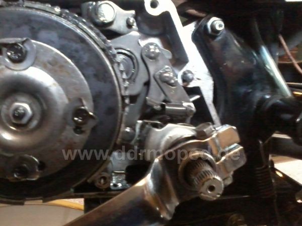

Hier mal ein Bild: (Der Schalthebel ist drauf weil ich mal sehen wollte wie das Abläuft beim schalten) Fritz

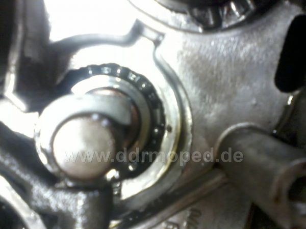

Das nicht aber ich glaube das ich den Fehler gefunden habe. Und zwar ist doch unten rechts hinter dem Kupplungspacket ein Kugellager, bei dem die Kugeln durch einen Plastering verbunden sind. Allerdings fehlt bei mir eine Kugel und ein Teil des Plasterings ist auch rausgebrochen, so dass ich der Meinung bin dass diese Teile das Zahnrad dahinter blockieren und sich der Kicksstarter deshalb nicht mehr durchtreten lässt. Fritz

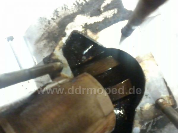

Keine Ahnung was das ist, sieht aber aus wie Sirup und hat auch die gleiche Konsistenz. Das verklebt jetzt den ganzen Motor, scheint aber flüssig zu werden sobald der Motor warm wird. Auf jeden Fall kann ich den Tank wegschmeißen, da es da raus kommt. Ich hab zwar schon versucht den Tank sauber zu machen, hab aber nicht alles raus bekommen. Wenn also einer noch einen original Billiardgrünen Tank liegen hat: Ich nehm ihn. Fritz

Das ist ganz einfach das Ergebnis aus 20 oder mehr Jahren fahren mit mießem Öl In der DDR gabs nur scheiß öl und heute unbedingt drauf achten das man kein mineralisches Öl fährt, meine Motoren sahen nach 5000km mitunter schlimmer aus Teilsynthetisches Öl mit Anteilen, die das Öl rückstandslos verbrennen lassen ist gut, Vollsynthetisches Öl besser muss man aber nicht haben. ---- Das mit dem Kugellager hat gar nix mit dem Kikstartermechanismus zu tun, sollte allerdings auch behoben werden. Das Kickerritzel greift in das Zahnrad des 1.Ganges der Abtriebswelle, da müsste es so sein das dein Zahnrad 1.Gang verschlissen ist, und da wo die Kugeln zur Kraftübertragung greifen kein Fleisch mehr da ist. Dazu muss das Getriebepaket auseinandergebaut werden, und den Ziehkeil gleich mit auf Verschleiß prüfen sowie den Rest des Getriebes, speziell die Kugeln und die Abtriebswelle selbst. Demzufolge konnte man auch nicht im 1.Gang anschieben oder fahren. Nur so nebenbei Zylinder, Kurbelwelle, lager, Dichtungen und der Primärtrieb je nach dem wie er aussieht würd ich tauschen. Die Sachen sehen alle nicht mehr gut aus Und die Getriebeteile halt, am Kickstartermechanismus muss nix gewechselt werden, so komisch es klingt wenn ich richtig denke, anders kann es aber auch nicht sein.
