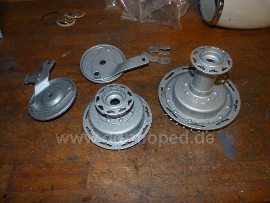

ich bin dabei einen SR1 neu aufzubauen.
Meine Frage: Soll ich die Bremsankerplatten (Bremsbackenhalterungen) neu lackieren? Die ich habe sehen sehr gut aus, sind Glasperlen gestrahlt, metallisch schön blank. Oder rosten die irgendwann?
Die Naben werden Silber matt lackiert, mit Farbe vom Doc. Wie habt ihr das gehandelt, keine Verchromung oder Polieren bitte.

eloxiert ....

nein, Metall rostet nicht *duck&weg* wink.gif den Rest der Antwort hast Du Dir ja schon selber gegeben.
Normal war es Mattchrom. Wenn Du sie lackieren willst, geh wie normal vor: Grundierung, Lack ...

Ich würde es sol lassen wie es ist. Owatrol drauf und gut.

du solltest aber Temperaturfesten Lack benutzen...
Ich habe meine Ankerplatten mit lackiert... waren aber auch in einem deutlich
schlechterem Zustand..
verchrommen wäre natürlich der erste Lösung... Kostet aber und dauert recht lange...
Ich finde mit gut lackierten erziehlz man auch rein recht schönes Ergebniss...
Oder Pulverbeschichten... Hält bei mir schon Jahre auch im Dauereinsatz des Fahrzeuges...
