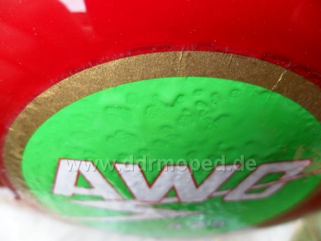

Hatte es schonmal gepostet was mit Ebaymist passiert. Hier nochmal das Elend.
Es wurde richtig vorbehandelt aber es kann keinen Klarlack ab.

Was für Klarlack war das, 1K oder 2K?

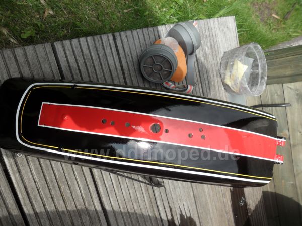

Hier ein erstes Ergebnis und eine Frage. Wozu dient eigentlich das U-förmige Eisenprofil, welches noch ganz unten am hinteren Kotflügel montiert wird ?

...das U-Eisen wird angenietet (vor der Lackierung). Daran wird das Nummernschild befestigt. Später was das ganze Blech gepägt und das Eisen entfiel.
Dzu hast aber viele Löcher im Blech im RüLi-bereich...?! Werde die alle abgedeckt?

Alle sind durch Rücklicht und Nummernschild abgedeckt.
