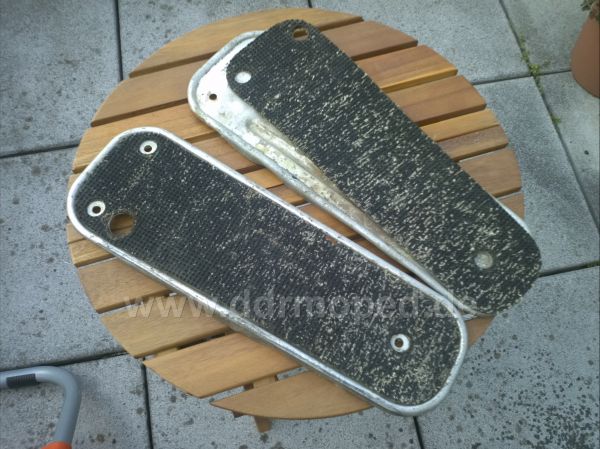

So hier mal die Bilder für Ludwig.

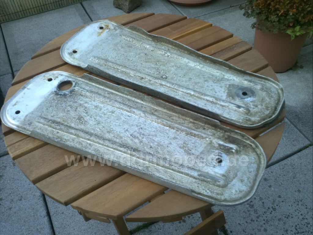

Die Rückseite. Muss wie gesagt gerichtet werden was aber kein Problem sein sollte. wink.gif

Die Gummimatten sind nicht mehr die allerbesten, dafür aber original. thumbsup.gif
