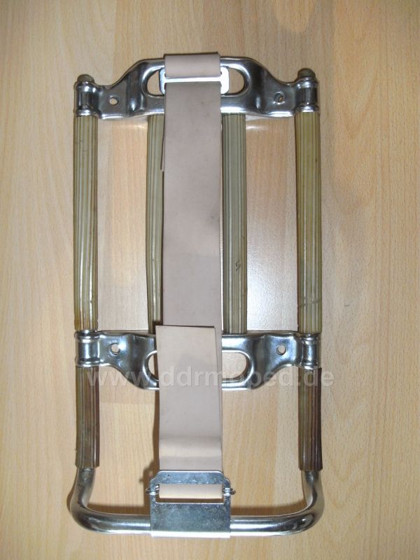

Hier mal ein Foto des Gepäckträgers 1. Ausführung von 1964 - 1967

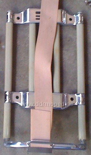

Hier die Ausführung ab Mitte 1967 - 1969

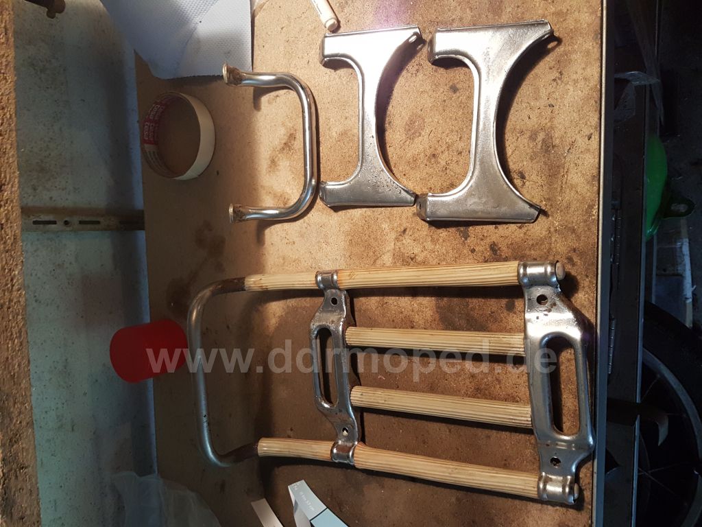

meine dies hier:
Alte Ausführung:
Neue Ausführung:
Wan wurde hier auf die neue Umgestellt _uhm.gif Um zu wissen, was meine Schwalbe aus dem Jahre 1974 haben müßte.

Also meines Wissens gab es diese Drahtdinger nur ab S50. Bei den anderen musst du die ganz alte Ausführung - siehe Jörgs Foto oben - und die neuere unterscheiden. Also müsste bei dir die von dir dargestellt Blechausführung drangehören.
