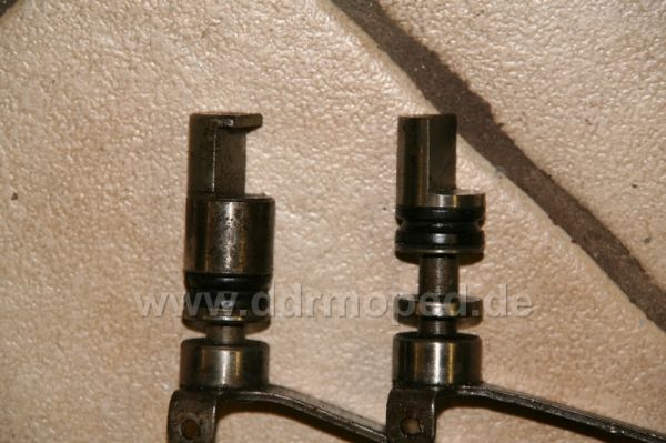

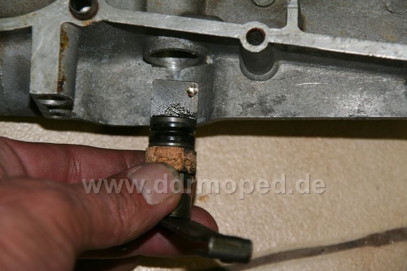

Stefan, ich hab mal auf die Schnelle versucht, ein Foto zu machen:
Da dieser Hebel den Kupplungsausrückstift quer durch den Motor bewegen muss, bekommst Du den Hebel nur in dieser Stellung rein!
Lege Deinen ausgebauten Motor auf die Kupplungsseite, gib ihm einen leichten Schlag (dass der Stift nach unten rutscht) und drück den Kupplungshebel so wie auf dem Foto rein. Muss gehn!!!

Nichts mit bohren, schleifen, flexen. Denn es würde nichts nutzen!!! Und es muss gehn!!!
Der Sicherungsstift auf der rechten Motorseite ist raus? Muss ja, denn sonst hättest Du den Hebel garnicht rausbekommen.
Jetzt nimmst Du den Hebel in der oben gezeigten Stellung und drückst ihn (schön ölig/fettig Alles) rein. Dabei liegt der komplette Motor auf der linken (also Kupplungs-)-seite. Es kommt nun der Punkt, wo die Lippendichtung ins Alu muss. das geht mitunter "schwer",es hilft Druck und gleichzeitiges Drehen und ev. auch ein ganz leichter Schlag.
Wenn er fast drin ist, kommt der Punkt, wo die Betätigungsplanseite dess hebels am Sift vorbei muss...das geht mit Drehn und Druck und ev. wieder einem leichten Klaps. biggrin.gif
Du kannst auch von unten in das Loch mit einer Lampe leuchten: den Stift muss man sehn und er ragt ca. zur Hälfte in das "Loch" hinein. Dort muss die Planseite des Hebels vorbei!!
Es muss gehn!!!
Es sei denn, Du hast einen solchen linken Kupplungshebel (den Du aber ohne Motor- oder zumindest Kupplungsdemontage nicht herausbekommen hättest) hmm.gif
Durch die abgdrehten Einstiche kann es sein, dass die 'großen Durchmesser' nicht mehr richtig in Flucht stehen. Denn viel Spiel ist da nicht eingerechnet. Das müsste man beim einschieben sehen, ob es an so einer Stelle an der Bohrung hängen bleibt.
