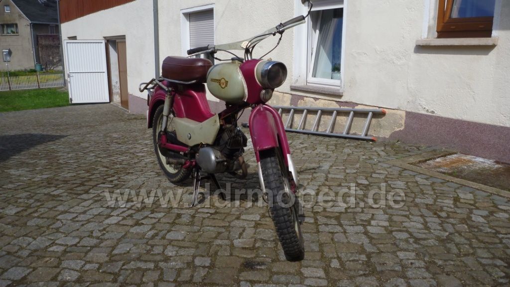

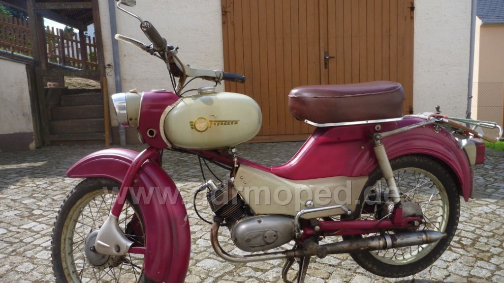

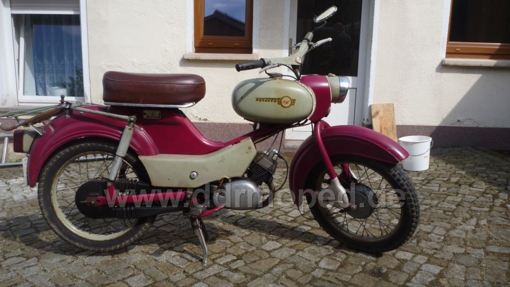

Ich hätte die Möglichkeit, diesen Spatz hier zu erwerben und damit Schlimmeres zu verhindern ermm.gif . Soll ein Baujahr 1970 sein, Papiere sind wohl auch dabei. Ich kenne mich mit der Materie nicht so aus und bitte daher um Eure geschätzten Meinungen! thumbsup.gif Anschauen kann ich ihn auch erst am WE, auf was ist dabei zu achten? Aufgefallen ist mir schon mal die etwas unförmige Sitzbank... hmm.gif Motor, ist der richtig??? hmm.gif Steckspiegel sieht auch wie Nachbau aus!? huh.gif
Was würdet ihr für das Fahrzeug maximal ausgeben? Ich weiss noch nicht, ob ich ihn kaufe, daher bitte ehrliche Meinungsäußerungen. Wenn die Zahl der Fehlteile nicht sooo groß ist, könnte man doch sicher... _uhm.gif
Danke schonmal und Gruß vom Lutz

Der Motor ist korrekt . Die Sitzbank Marke Eigenbau .
Der Spiegel Marke Nachbau . Was will der Verkäufer an Geld sehen ?

Der Spatz sieht doch ganz o.k. aus und komplett scheint er ja auch zu sein. Der Motor ist für Bj. 70 richtig und an dem Eigenbausitzbezug samt -polster und Spiegel würde ich die Sache nicht scheitern lassen. Das ist in Nullkommanix ausgetauscht, zumal die Grundplatte des Sitzes noch die originale zu sein scheint. Die "Agrar-Bereifung" auszuwechseln wäre auch kein Problem.
Wenn der Spatz keine gravierenden Mängel hat, würde ich, so wie er aussieht, max. 250,- € dafür ausgeben, dem Verkäufer aber erstmal nur 150,- € anbieten und ihm dann erforderlichenfalls etwas "entgegenkommen". wink.gif
Guck bei der Besichtigung des Spatzen jedenfalls nach, dass die Auspuffhaltestrebe nicht gerissen oder gebrochen ist und auch dass die Motoraufhängung am Rahmen keine Risse aufweist.

Iss die Farbe eigentlich Original oder liegt es an der Sonneneinstrahlung das die Farbe etwas Rosa/Lila rüberkommt?
Gruß Jörg
Geschrieben am: 22.08.2012, 20:29
Beiträge: 11497

Hallo,schliesse mich Alex`s Meinung an.Vielleicht noch testen ob der 1. Gang hält und die hinteren Reibungsdämpfer noch was taugen was ich aber nicht glaube.mfg andi cool.gif

Mir fällt gerade auf, dass der Fußbremshebel etwas nach oben steht. Der könnte sich also möglicherweise im Laufe der Zeit verwunden haben und deshalb irgendwann mal zurückgebogen wurden sein. Oder meine ich das nur? hmm.gif
Das war jedenfalls bei den schwächlichen Rohr-Bremshebeln nicht selten, wenn man damit öfter mal kräftig auf die Bremse stieg. Dafür gibt es aber bei Ebay auch heutzutage noch halbwegs erschwinglichen Ersatz aus geschmiedetem 16 mm Stahl (Vollmaterial), der, ich glaube ab 1973, serienmäßig beim Star und Habicht zum Einsatz kam. Der passt aber natürlich auch beim Spatz, da im Prinzip baugleich.
Der Zustand der Fußrasten, insbesondere des Fußrastenträgers mitsamt seiner Schweißnähte sagt auch einiges über das Vorleben des "Spatzen" aus, wie oft und wie kräftig die Vorbesitzer den Asphalt geküßt haben. ph34r.gif
