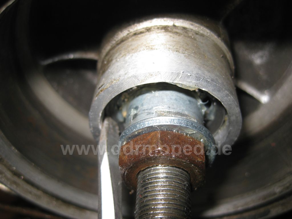

ich bin ein zielmlicher Simson Neuling. Vor einiger Zeit habe ich mir eine SR2E zugelegt,
die ich wieder fahrtüchtig bekommen machen will. Ein Problem war das total zerbröselte
Vorderradlager. Nun habe ich beide Schalen erneuert. Fälschlicherweise war eine 10 er Achse verbaut. Ich habe mir also eine neue 12er mit zwei neuen Konusschrauben bestellt.
Gestern habe ich alles mal zusammengebaut. Aber irgendwie passt das ganze nicht zusammen.
Ich habe mal ein paar Bilder dazu gemacht. Auf der Bremsenseite ist viel zu wenig Achse
übrig, obwohl ich die Konusschraube bis zum Anschlag auf die Achse geschraubt habe.
So wenig, dass ich keine Mutter mehr zwischen Bremse und Gabel bekomme.
Auf der gegenüberliegenden Seite hingegen ist viel zu viel Überstand.
Aber was ist falsch? Für mich sind die einzigen Erklärungen, dass entweder die Lagerschale zu weit
eingeschlagen ist, oder die Achse irgendwie nicht passt.
Kann mir jemand helfen?
Gruß Mario
saupanz

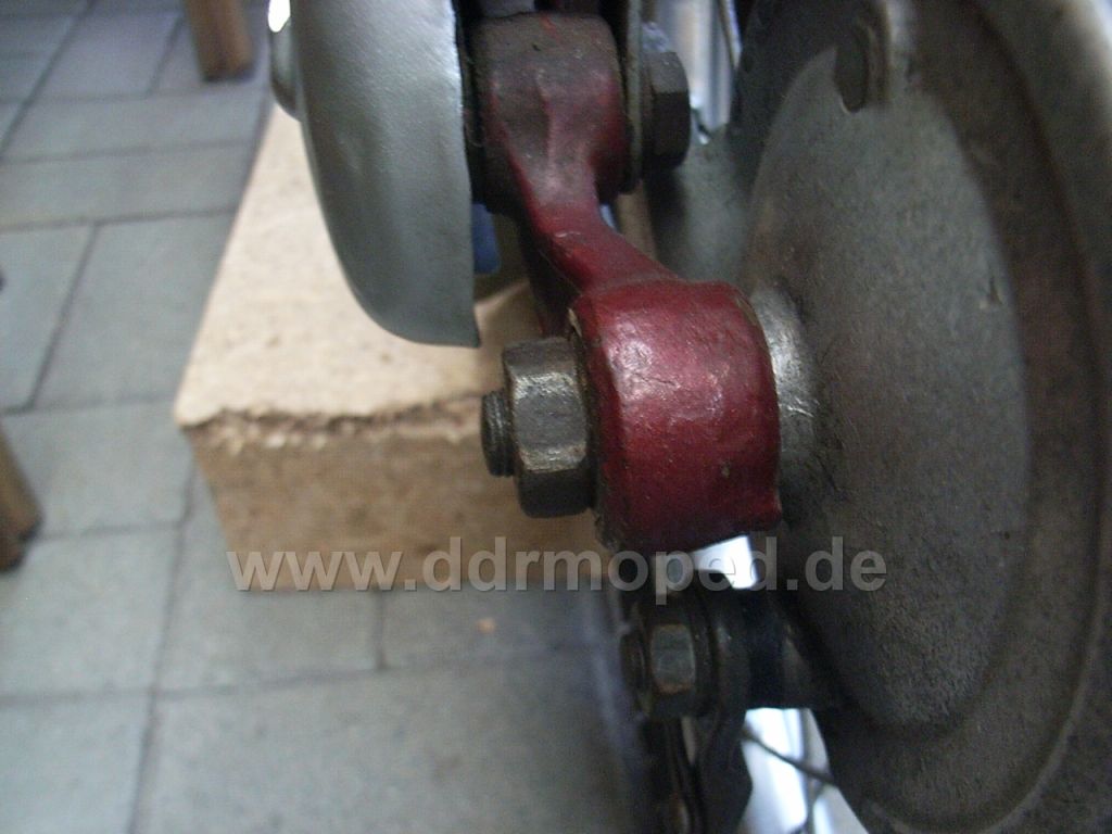

Bild 2
Die Lagerschale auf der Bremsenseite ist ca 5 mm tief in die Radnabe eingeschlagen.

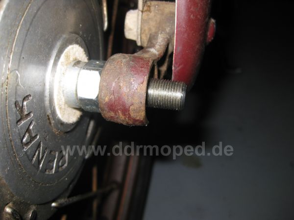

ild 3

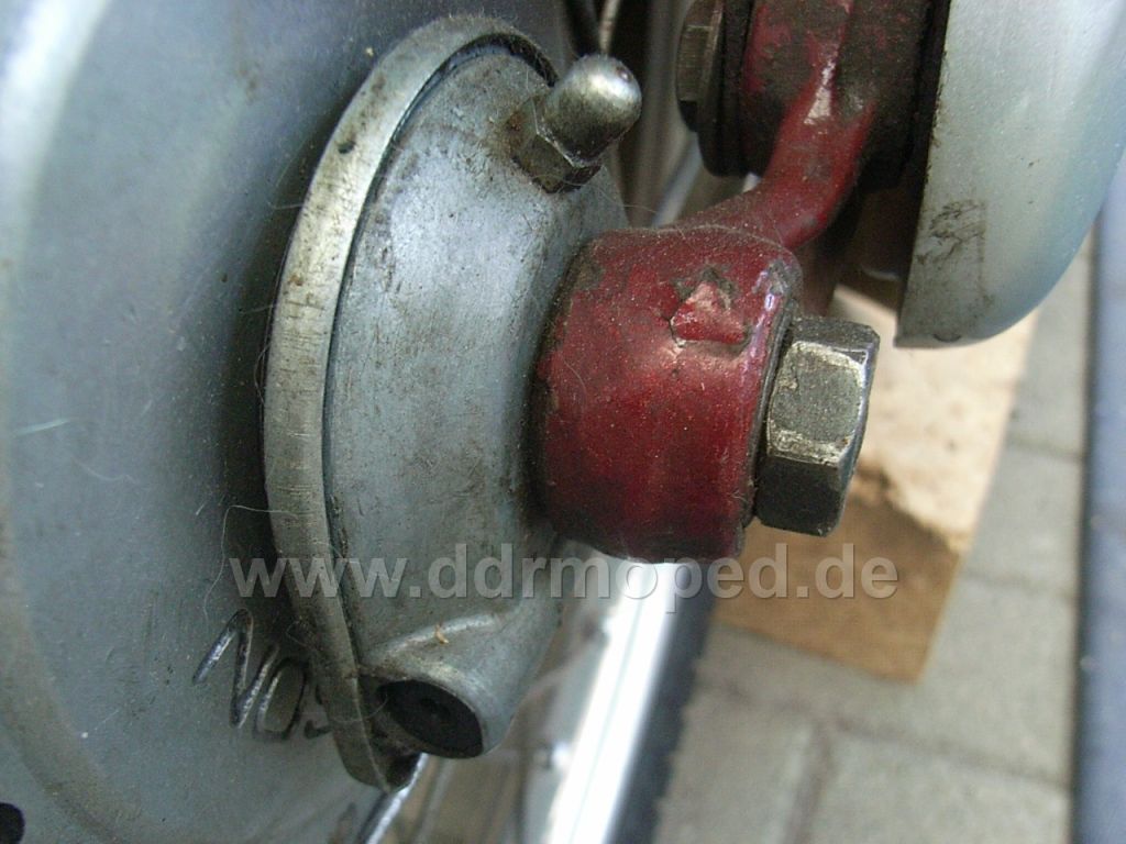

Wombat45
Geschrieben am: 26.08.2012, 18:43
Beiträge: 4746
Mitgliedsnummer.: 3758
Mitglied seit: 20.08.2010

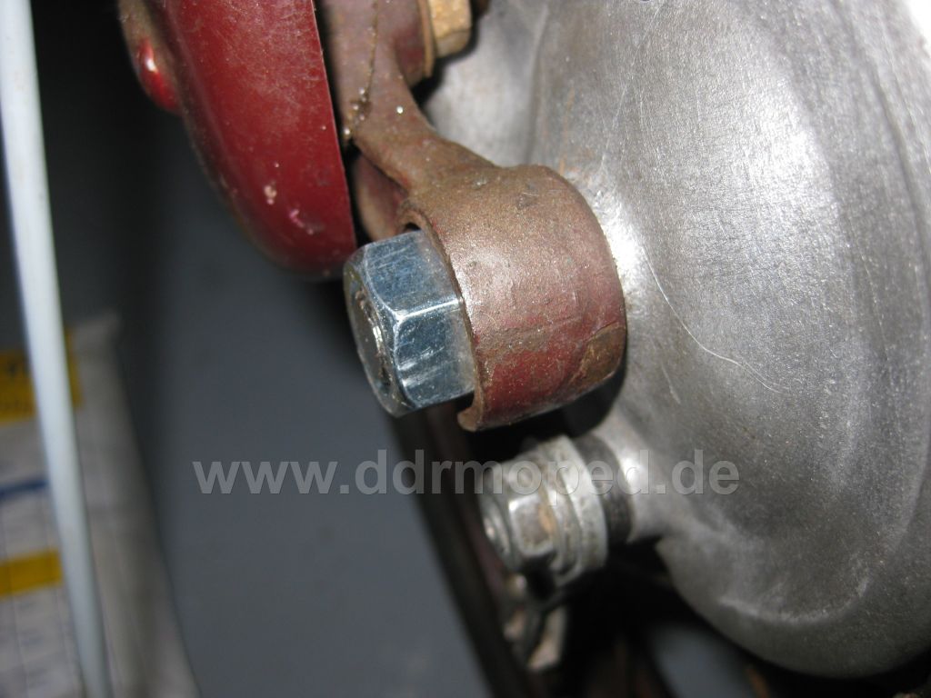

Hallo Mario
So siehts bei mir aus.
Mfg. Frank

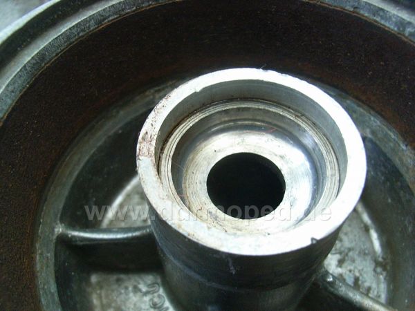

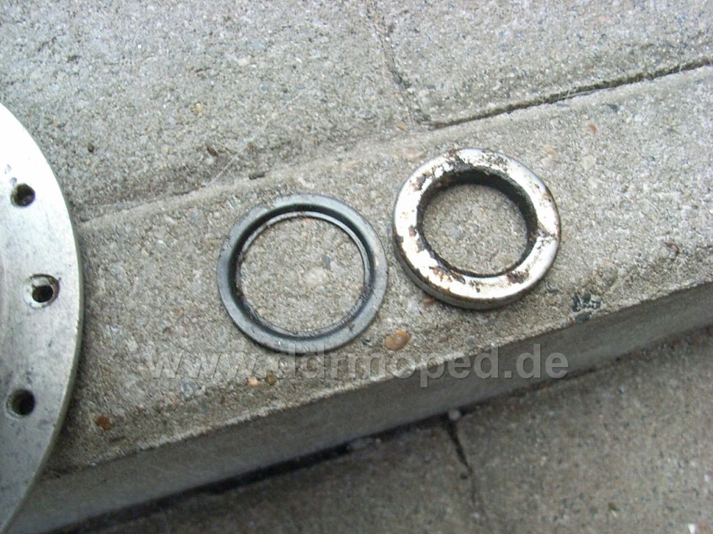

Hab mal ne ausgebaute Nabe geknipst. Die Tiefe muss sein weil da noch die 2 Teile vom 4en Bild reinkommen.

Wombat45
Geschrieben am: 26.08.2012, 18:54
Beiträge: 4746
Dort wo der Tachoantrieb drankommt hat das rechte Blech vom letzten Bild noch 2 Mitnehmernasen.

Wombat45
Geschrieben am: 26.08.2012, 19:01
Beiträge: 4746
Die Schwingenlagerbuchse hat aber nichts mit der Nabe zu tun. Hast du evtl. eine zu dicke Mutter hinter der Bremsplatte?

saupanz
Geschrieben am: 26.08.2012, 19:04
Beiträge: 47
Mitgliedsnummer.: 5284
Mitglied seit: 13.03.2012
Ich habe mit den Unterlegscheiben und der Mutter den Abstand zur Bremse so eingestellt,
dass diese genau reinpasst und nicht schleift.
Aber noch was anderes, ich dachte es kommt noch eine Mutter zwischen Bremse und Schwinge.
Auf deinem Bild sehe ich die aber auch nicht. Ist das richtig so?
