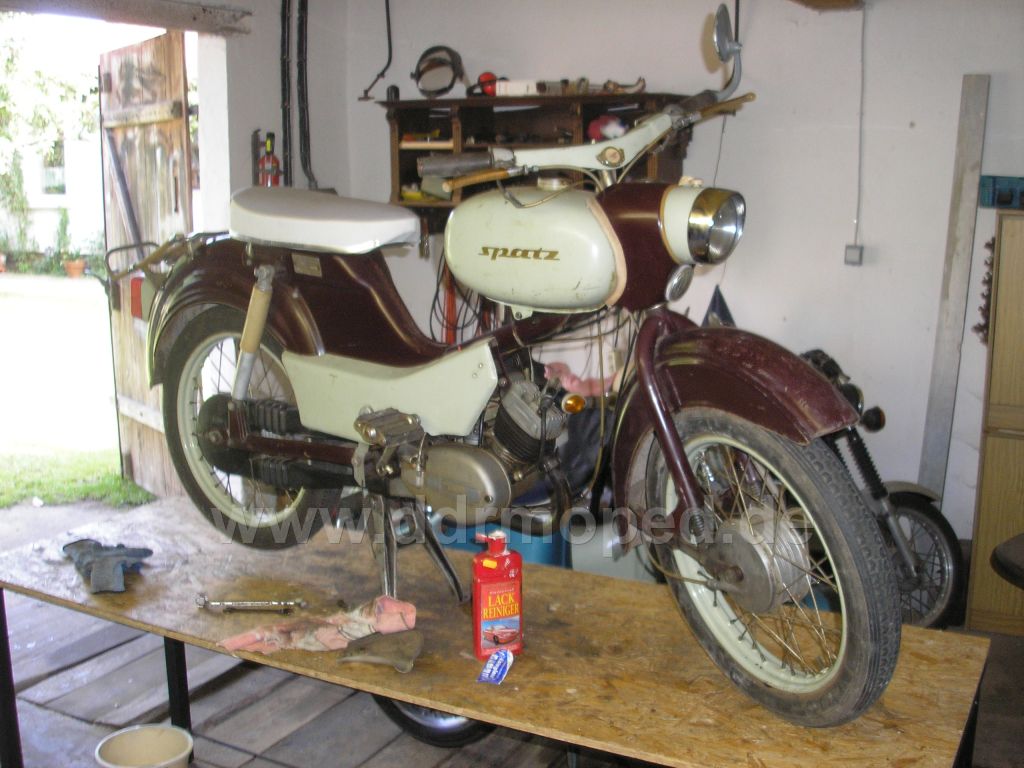

Ich wollte euch hier mal meinen Spatzen vorstellen und dokumentieren wie ich ihn aufarbeite.
Gekauft hatte ich das gute Stück vor 2 Jahren aber auf Grund von vielen parallen Projekten nur trocken hingestellt und abgedeckt.
Gekostet hat er 500€, ja nicht ganz billig dafür aber schön erhalten, und was mir wichtig war, mit Pedalen und originalen Papieren und dann gebe ich auch gerne mal etwas mehr aus.

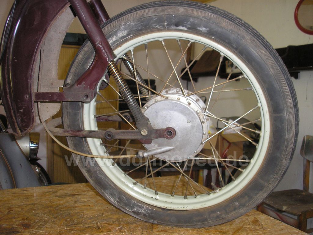

Heute habe ich dann angefangen den vorderen Teil zu konservieren und zu putzen.
Das Fett an den Federbeinen ist über die Jahrzehnte natürlich verhärtet und hat reichlich Dreck angezogen.
Zudem wurden Felge, Schutzblech und Bremse gereinigt und der zugehörige Bowdenzug mit Kriechöl wieder leichtgängig gemacht

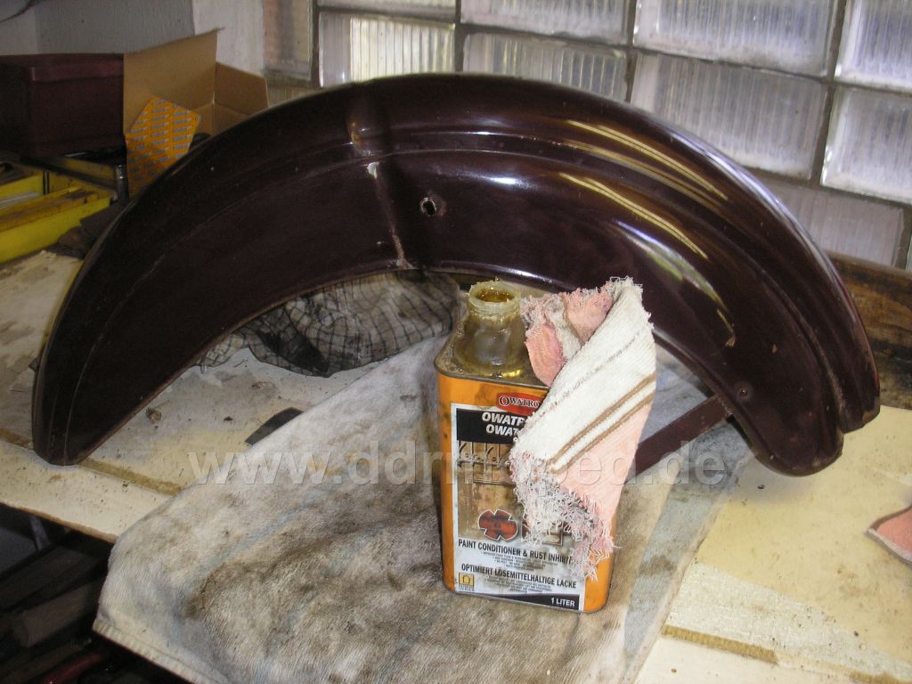

Dann wurde das Schutzblech nach Entfernung des gesamten Sandes, welcher sich an der Innenseite festgesetz hatte, mit Owatrol behandelt.
Die Felge und Speichen wurdendünn eingepinselt.

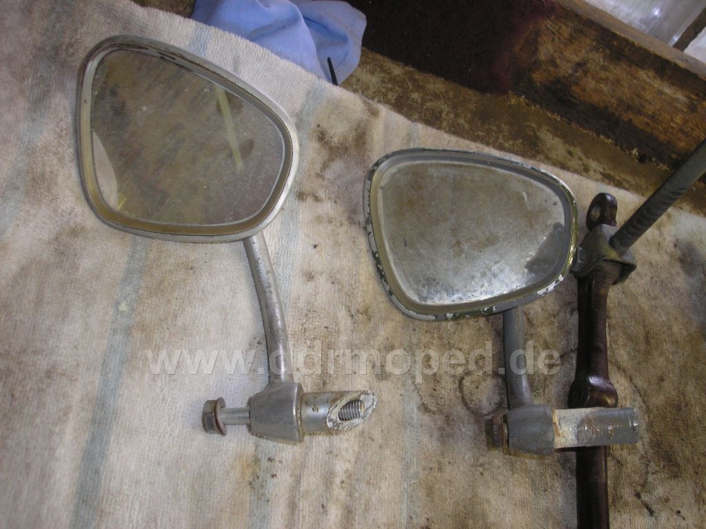

Als nächstes wurden die Amaturen geputzt, der Abblendlichtschalter mit Elsterglanz poliert und der Spiegel gegen einen besser erhaltenen getauscht.
Wobei sie nicht ganz identisch sind, da der eine Spiegelarm etwas länger ist.

Rechts ist der alte und links der neue Spiegel zu sehen.

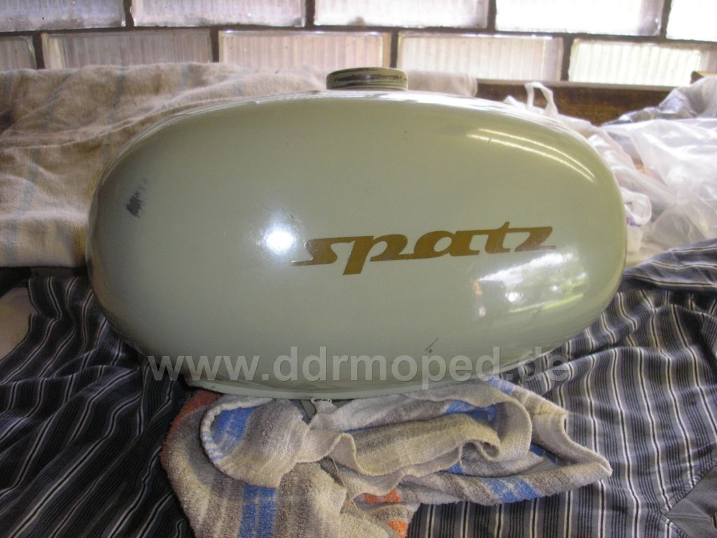

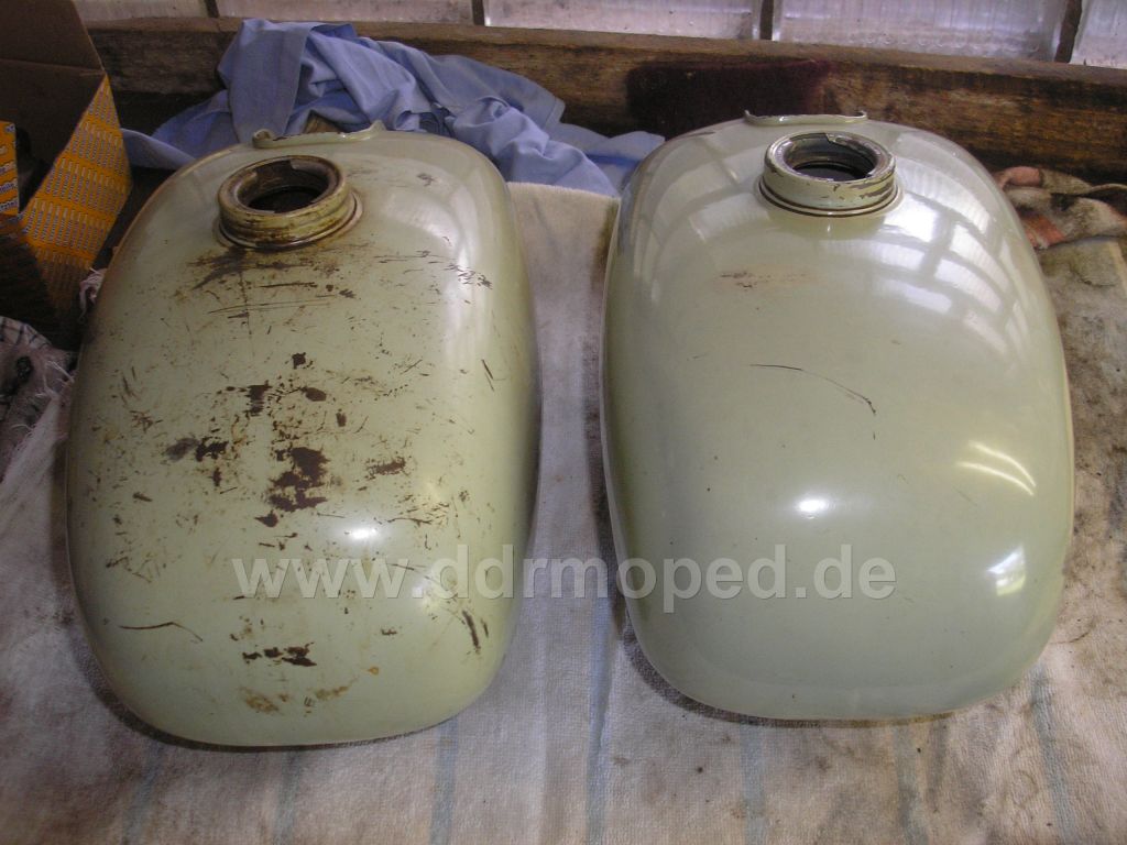

Der verbaute Tank war oben drauf stark zerkratzt und passte nicht zum mehr gut zu schönen Zustand.
Nach ca. einem halben Jahr Suche inder Bucht fand ich dann einen sehr gut erhaltenen Tank mit altem Schriftzug und rostfreiem Inneren.

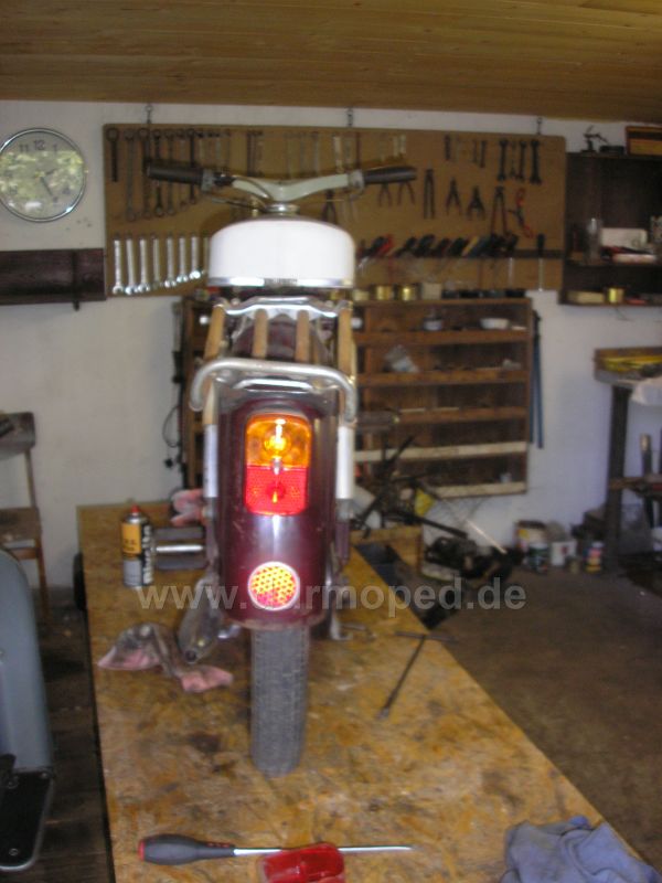

Dazu gab es noch einen neuen Benzinhahn. Das rote Rucklicht habe ich gegendie alte Variante ausgetauscht.
Dies ist zwar ein Nachbau und sieht etwas komisch aus da es noch so glänzt aber ich werde schon noch ein originales finden.

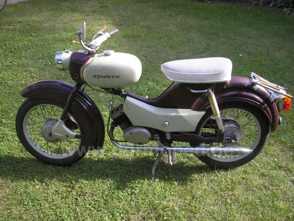

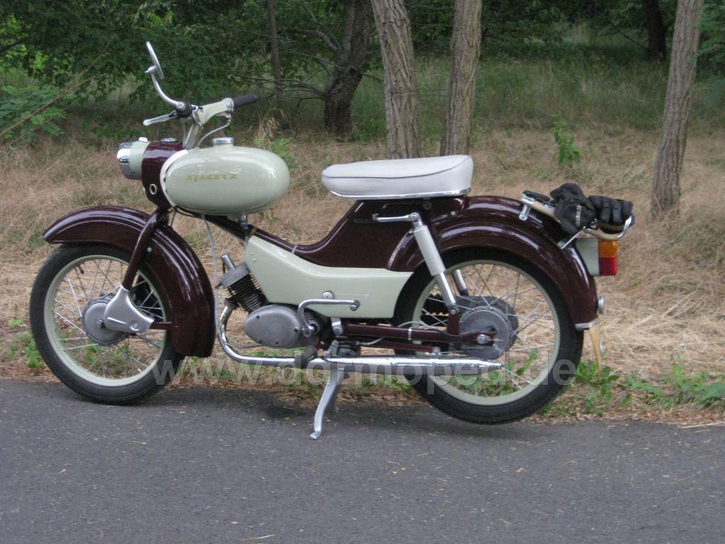

Dannwar ich aber total fahrgeil und musste fix eine Runde fahren. Sprang nach einer halben Umdreheung sofort an thumbsup.gif
Klasse Sound und zieht sehr gut durch. Allerdings hat er auch geräuchert wie verrückt und richtig schön nach alter Ölkohle gerochen.

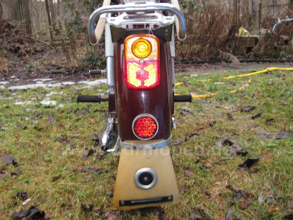

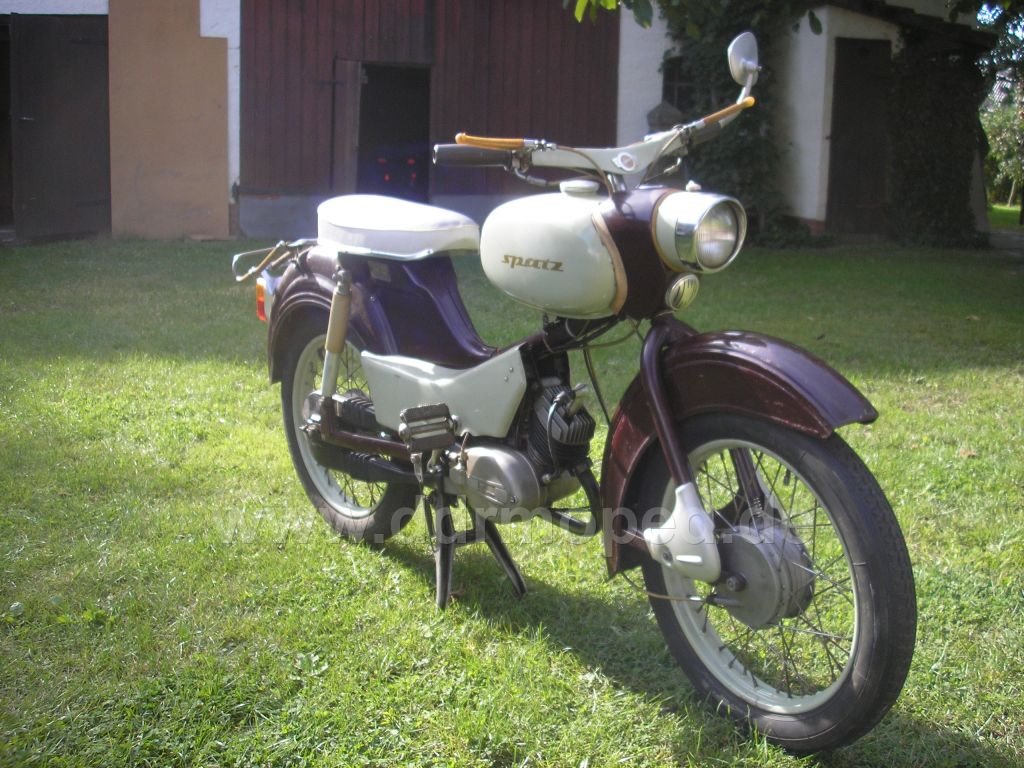

Wenn er wirklich von '65 ist, wurde schon mal das hintere Schutzblech getauscht, denn das verbaute ist schon das "Einheitsschutzblech" ab März 1966 ! Die bis dahin verbauten Spatz-Schutzbleche hatten ja nur eine Sicke aussen und waren noch nicht verstärkt, sodass der Stützblechboden mit verbaut werden muss(te) . Das Schutzblech sah aus, wie das hier an meinem "Kleenen" SR 4-1K .

Mag sein das es schonmal getauscht wurde aber man sieht vom Lack her keinen Unterschied hmm.gif
Ich stehe zwar total auf originale Fahrzeuge aber dieses Detail ist mir dann doch nicht ganz so wichtig.
Trotzdem danke für den Hinweis.
An deinem Spatz gefällt mir sehr gut der Schmutzfänger mit Reflektor. Sieht bei dem Spatz echt klasse aus thumbsup.gif
Kannst du mal eine Detailaufnahme einstellen?

Kann ich . Die Aufnahme ist hier aber schon mehr als drei Jahre alt . biggrin.gif
